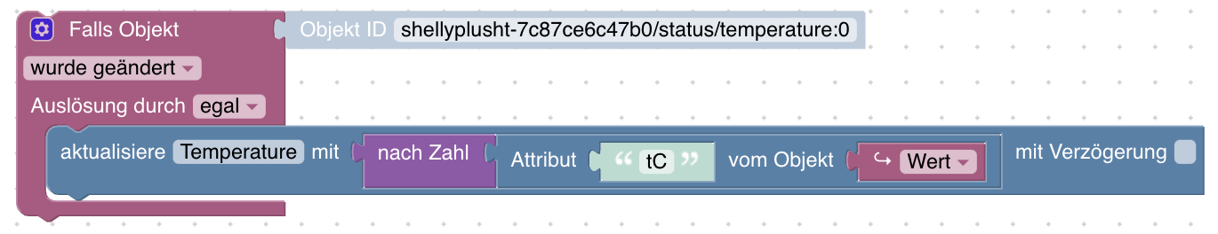

    Bei neuen ShellyPlusHT bekomme ich die Temp via MQTT in den DP temperature:0
    mit folgendem Content:
    {"id": 0,"tC":27.6, "tF":81.7}
    Blockly sieht so aus und funktioniert:

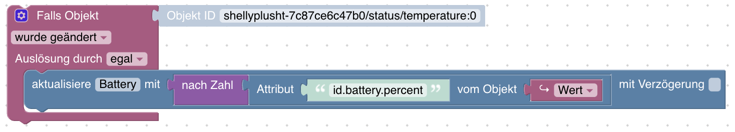

    Bei der Batterie-Anzeige sieht es wie folgt aus im DP devicepower:0
    {"id": 0,"battery":{"V":5.21, "percent":65},"external":{"present":false}}
    Für das Blockly benötige ich noch Hilfe: weil so geht's nicht

      @tritor sagte: so geht's nicht
      "battery.percent" ohne "id.". Die Wandlung nach Zahl ist überflüssig.

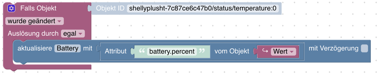

        Blockly angepasst:
        der DP Battery bleibt auf leider auf (null)
        DP ist wie folgt angelegt:

          @tritor sagte: der DP Battery bleibt auf leider auf (null)
          Falscher Trigger-Datenpunkt : temperature:0.
