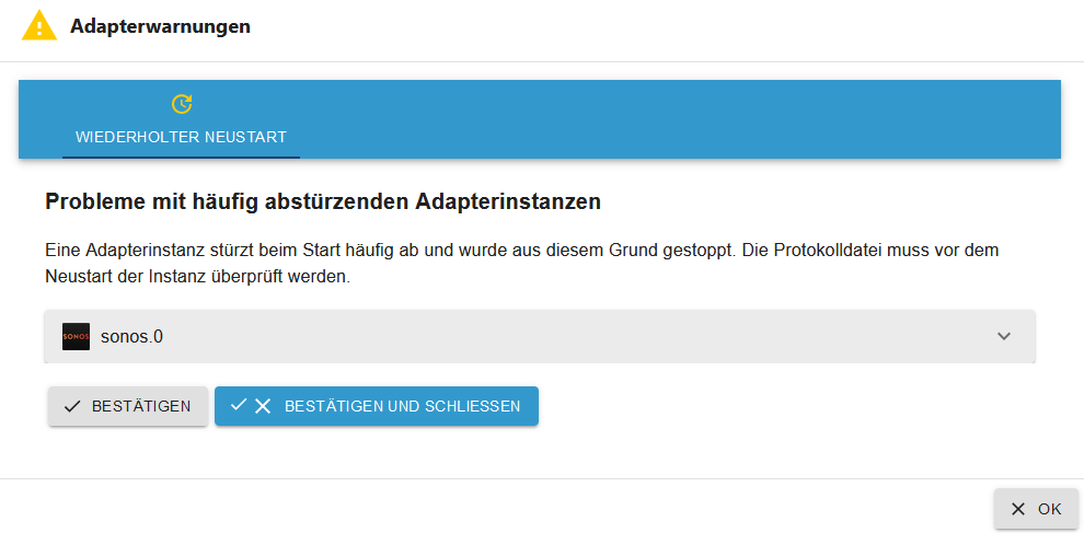

  4. Sonos Adapter Absturtz
    751
26 Beiträge 3 Kommentatoren 1.0k Aufrufe 2 Beobachtet
  • T TimoWald
    @djmarc75 Unter Protkolle wird nich von Sonos angezeigt. Habe aber jetzt bemerkt das der Absturz nur ist wenn der Sonoslautsprecher vom Strom getrennt wird.
    HomoranH Offline
    HomoranH Offline
    @timowald sagte in Sonos Adapter Absturtz:
    echt jetzt?
    also nicht mehr erreichbar?

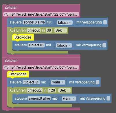

      Das Thema hatten wir schonmal !!!!
      https://forum.iobroker.net/post/820995
      Warum machst Du das ?
      Wenn das unbedingt sein muss dann musst Du per Skript VOR dem Ausschalten den Sonosadapter ausschalten und NACH dem Einschalten wieder aktivieren.
      Lehrling seit 1975 !!!

              EDIT:
              So "könnte" ein Skript aussehen.......

              • DJMarc75D DJMarc75
                Oder macht es mehr Sinn die Box permanent unter Spannung zu lassen
                Wie schon heute Mittag geschrieben hatten wir das Thema schonmal !!!
                Und
                @homoran sagte in Sonos Adapter Absturtz:
                Ansonsten muss der Controller erst wieder hochfahren, der Adapter muss sich korrekt verbinden usw.
                genau das ist halt ein Nachteil wenn man diese Teile immer vom Strom nimmt.
                EDIT:

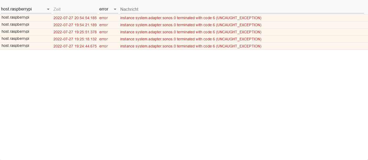

                          Habe gerade bemerkt das der Adapter jetzt trotz dauerstrom abgestürzt ist. Der Log zeigt mir nur die letzten 3 Stunden.
                          T 1 Antwort Letzte Antwort
                          • T TimoWald
                            TimoWald
                            @timowald diesen log konnte ich gerade kopieren!

                                HomoranH Offline
                                HomoranH Offline
                                @timowald stell die Instanz auf debug. Da stehen jetzt keine Infos drin.
                                und bitte das log in code-tags setzen

                                  TimoWald
                                  #21
                                  • T TimoWald
                                    DJMarc75D Offline
                                    DJMarc75D Offline
                                    DJMarc75
                                    #22
                                    @timowald DEBUG nicht ERROR und in Codetags, kein Screenshot

                                          2022-07-28 06:17:26.949 - debug: sonos.0 (32698) Channels of root: [{"type":"channel","common":{"role":"media.music","name":"Sonos_Küche"},"native":{"ip":"192.168.9.110"},"from":"system.adapter.sonos.0","user":"system.user.admin","ts":1658732759036,"_id":"sonos.0.root.192_168_9_110","acl":{"object":1636,"owner":"system.user.admin","ownerGroup":"system.group.administrator"}}]
                                          2022-07-28 06:17:26.950 - debug: sonos.0 (32698) Process channel: sonos.0.root.192_168_9_110
                                          2022-07-28 06:17:27.232 - error: sonos.0 (32698) Unhandled promise rejection. This error originated either by throwing inside of an async function without a catch block, or by rejecting a promise which was not handled with .catch().
                                          2022-07-28 06:17:27.233 - error: sonos.0 (32698) unhandled promise rejection: Cannot read property 'baseUrl' of undefined
                                          2022-07-28 06:17:27.234 - error: sonos.0 (32698) TypeError: Cannot read property 'baseUrl' of undefined
                                          at NotificationListener.topologyChange (/opt/iobroker/node_modules/sonos-discovery/lib/SonosSystem.js:109:30)
                                          at NotificationListener.emit (events.js:400:28)
                                          at /opt/iobroker/node_modules/sonos-discovery/lib/NotificationListener.js:117:17
                                          at processTicksAndRejections (internal/process/task_queues.js:95:5)
                                          2022-07-28 06:17:27.235 - error: sonos.0 (32698) Cannot read property 'baseUrl' of undefined
                                          2022-07-28 06:17:27.243 - info: sonos.0 (32698) terminating
                                          2022-07-28 06:17:27.245 - info: sonos.0 (32698) terminating
                                          2022-07-28 06:17:27.246 - warn: sonos.0 (32698) Terminated (UNCAUGHT_EXCEPTION): Without reason
                                          2022-07-28 06:17:27.904 - error: host.raspberrypi instance system.adapter.sonos.0 terminated with code 6 (UNCAUGHT_EXCEPTION)
                                          2022-07-28 06:17:27.905 - info: host.raspberrypi Restart adapter system.adapter.sonos.0 because enabled
                                          2022-07-28 06:17:34.935 - info: host.raspberrypi instance system.adapter.sonos.0 started with pid 32713
                                          2022-07-28 06:17:36.312 - debug: sonos.0 (32713) Redis Objects: Use Redis connection: 127.0.0.1:9001
                                          2022-07-28 06:17:36.370 - debug: sonos.0 (32713) Objects client ready ... initialize now
                                          2022-07-28 06:17:36.372 - debug: sonos.0 (32713) Objects create System PubSub Client
                                          2022-07-28 06:17:36.374 - debug: sonos.0 (32713) Objects create User PubSub Client
                                          2022-07-28 06:17:36.444 - debug: sonos.0 (32713) Objects client initialize lua scripts
                                          2022-07-28 06:17:36.451 - debug: sonos.0 (32713) Objects connected to redis: 127.0.0.1:9001
                                          2022-07-28 06:17:36.491 - debug: sonos.0 (32713) Redis States: Use Redis connection: 127.0.0.1:9000
                                          2022-07-28 06:17:36.513 - debug: sonos.0 (32713) States create System PubSub Client
                                          2022-07-28 06:17:36.515 - debug: sonos.0 (32713) States create User PubSub Client
                                          2022-07-28 06:17:36.552 - debug: sonos.0 (32713) States connected to redis: 127.0.0.1:9000
                                          2022-07-28 06:17:36.852 - info: sonos.0 (32713) starting. Version 2.2.3 in /opt/iobroker/node_modules/iobroker.sonos, node: v14.19.0, js-controller: 4.0.23
                                          2022-07-28 06:17:36.941 - debug: sonos.0 (32713) Initialize known devices: [{"type":"device","common":{"name":"root"},"native":{},"from":"system.adapter.sonos.0","user":"system.user.admin","ts":1658732495373,"_id":"sonos.0.root","acl":{"object":1636,"owner":"system.user.admin","ownerGroup":"system.group.administrator"}}]
                                          2022-07-28 06:17:36.973 - debug: sonos.0 (32713) Channels of root: [{"type":"channel","common":{"role":"media.music","name":"Sonos_Küche"},"native":{"ip":"192.168.9.110"},"from":"system.adapter.sonos.0","user":"system.user.admin","ts":1658732759036,"_id":"sonos.0.root.192_168_9_110","acl":{"object":1636,"owner":"system.user.admin","ownerGroup":"system.group.administrator"}}]
                                          2022-07-28 06:17:36.974 - debug: sonos.0 (32713) Process channel: sonos.0.root.192_168_9_110
                                          2022-07-28 06:17:37.308 - error: sonos.0 (32713) Unhandled promise rejection. This error originated either by throwing inside of an async function without a catch block, or by rejecting a promise which was not handled with .catch().
                                          2022-07-28 06:17:37.309 - error: sonos.0 (32713) unhandled promise rejection: Cannot read property 'baseUrl' of undefined
                                          2022-07-28 06:17:37.310 - error: sonos.0 (32713) TypeError: Cannot read property 'baseUrl' of undefined
                                          2022-07-28 06:17:37.310 - error: sonos.0 (32713) Cannot read property 'baseUrl' of undefined
                                          2022-07-28 06:17:37.322 - info: sonos.0 (32713) terminating
                                          2022-07-28 06:17:37.324 - info: sonos.0 (32713) terminating
                                          2022-07-28 06:17:37.325 - warn: sonos.0 (32713) Terminated (UNCAUGHT_EXCEPTION): Without reason
                                          2022-07-28 06:17:37.988 - error: host.raspberrypi instance system.adapter.sonos.0 terminated with code 6 (UNCAUGHT_EXCEPTION)
                                          2022-07-28 06:17:37.989 - info: host.raspberrypi Restart adapter system.adapter.sonos.0 because enabled
                                          2022-07-28 06:18:08.191 - info: host.raspberrypi instance system.adapter.sonos.0 started with pid 32728
                                          2022-07-28 06:18:09.533 - debug: sonos.0 (32728) Redis Objects: Use Redis connection: 127.0.0.1:9001
                                          2022-07-28 06:18:09.599 - debug: sonos.0 (32728) Objects client ready ... initialize now
                                          2022-07-28 06:18:09.602 - debug: sonos.0 (32728) Objects create System PubSub Client
                                          2022-07-28 06:18:09.604 - debug: sonos.0 (32728) Objects create User PubSub Client
                                          2022-07-28 06:18:09.681 - debug: sonos.0 (32728) Objects client initialize lua scripts
                                          2022-07-28 06:18:09.688 - debug: sonos.0 (32728) Objects connected to redis: 127.0.0.1:9001
                                          2022-07-28 06:18:09.728 - debug: sonos.0 (32728) Redis States: Use Redis connection: 127.0.0.1:9000
                                          2022-07-28 06:18:09.750 - debug: sonos.0 (32728) States create System PubSub Client
                                          2022-07-28 06:18:09.751 - debug: sonos.0 (32728) States create User PubSub Client
                                          2022-07-28 06:18:09.789 - debug: sonos.0 (32728) States connected to redis: 127.0.0.1:9000
                                          2022-07-28 06:18:10.101 - info: sonos.0 (32728) starting. Version 2.2.3 in /opt/iobroker/node_modules/iobroker.sonos, node: v14.19.0, js-controller: 4.0.23
                                          2022-07-28 06:18:10.190 - debug: sonos.0 (32728) Initialize known devices: [{"type":"device","common":{"name":"root"},"native":{},"from":"system.adapter.sonos.0","user":"system.user.admin","ts":1658732495373,"_id":"sonos.0.root","acl":{"object":1636,"owner":"system.user.admin","ownerGroup":"system.group.administrator"}}]
                                          2022-07-28 06:18:10.216 - debug: sonos.0 (32728) Channels of root: [{"type":"channel","common":{"role":"media.music","name":"Sonos_Küche"},"native":{"ip":"192.168.9.110"},"from":"system.adapter.sonos.0","user":"system.user.admin","ts":1658732759036,"_id":"sonos.0.root.192_168_9_110","acl":{"object":1636,"owner":"system.user.admin","ownerGroup":"system.group.administrator"}}]
                                          2022-07-28 06:18:10.217 - debug: sonos.0 (32728) Process channel: sonos.0.root.192_168_9_110
                                          2022-07-28 06:18:10.488 - error: sonos.0 (32728) Unhandled promise rejection. This error originated either by throwing inside of an async function without a catch block, or by rejecting a promise which was not handled with .catch().
                                          2022-07-28 06:18:10.489 - error: sonos.0 (32728) unhandled promise rejection: Cannot read property 'baseUrl' of undefined
                                          2022-07-28 06:18:10.490 - error: sonos.0 (32728) TypeError: Cannot read property 'baseUrl' of undefined
                                          2022-07-28 06:18:10.490 - error: sonos.0 (32728) Cannot read property 'baseUrl' of undefined
                                          2022-07-28 06:18:10.499 - info: sonos.0 (32728) terminating
                                          2022-07-28 06:18:10.501 - info: sonos.0 (32728) terminating
                                          2022-07-28 06:18:10.502 - warn: sonos.0 (32728) Terminated (UNCAUGHT_EXCEPTION): Without reason
                                          2022-07-28 06:18:11.169 - error: host.raspberrypi instance system.adapter.sonos.0 terminated with code 6 (UNCAUGHT_EXCEPTION)
                                          2022-07-28 06:18:11.169 - info: host.raspberrypi Restart adapter system.adapter.sonos.0 because enabled
                                          2022-07-28 06:18:11.170 - warn: host.raspberrypi Do not restart adapter system.adapter.sonos.0 because restart loop detected
                                          2022-07-28 06:20:48.366 - info: host.raspberrypi instance system.adapter.sonos.0 started with pid 452
                                          2022-07-28 06:20:49.755 - debug: sonos.0 (452) Redis Objects: Use Redis connection: 127.0.0.1:9001
                                          2022-07-28 06:20:49.824 - debug: sonos.0 (452) Objects client ready ... initialize now
                                          2022-07-28 06:20:49.827 - debug: sonos.0 (452) Objects create System PubSub Client
                                          2022-07-28 06:20:49.828 - debug: sonos.0 (452) Objects create User PubSub Client
                                          2022-07-28 06:20:49.917 - debug: sonos.0 (452) Objects client initialize lua scripts
                                          2022-07-28 06:20:49.933 - debug: sonos.0 (452) Objects connected to redis: 127.0.0.1:9001
                                          2022-07-28 06:20:49.992 - debug: sonos.0 (452) Redis States: Use Redis connection: 127.0.0.1:9000
                                          2022-07-28 06:20:50.026 - debug: sonos.0 (452) States create System PubSub Client
                                          2022-07-28 06:20:50.028 - debug: sonos.0 (452) States create User PubSub Client
                                          2022-07-28 06:20:50.066 - debug: sonos.0 (452) States connected to redis: 127.0.0.1:9000
                                          2022-07-28 06:20:50.358 - info: sonos.0 (452) starting. Version 2.2.3 in /opt/iobroker/node_modules/iobroker.sonos, node: v14.19.0, js-controller: 4.0.23
                                          2022-07-28 06:20:50.446 - debug: sonos.0 (452) Initialize known devices: [{"type":"device","common":{"name":"root"},"native":{},"from":"system.adapter.sonos.0","user":"system.user.admin","ts":1658732495373,"_id":"sonos.0.root","acl":{"object":1636,"owner":"system.user.admin","ownerGroup":"system.group.administrator"}}]
                                          2022-07-28 06:20:50.472 - debug: sonos.0 (452) Channels of root: [{"type":"channel","common":{"role":"media.music","name":"Sonos_Küche"},"native":{"ip":"192.168.9.110"},"from":"system.adapter.sonos.0","user":"system.user.admin","ts":1658732759036,"_id":"sonos.0.root.192_168_9_110","acl":{"object":1636,"owner":"system.user.admin","ownerGroup":"system.group.administrator"}}]
                                          2022-07-28 06:20:50.473 - debug: sonos.0 (452) Process channel: sonos.0.root.192_168_9_110
                                          2022-07-28 06:20:51.102 - debug: sonos.0 (452) > playbackState: STOPPED -
                                          2022-07-28 06:20:51.105 - debug: sonos.0 (452) Cover exists. Try reading from fs
                                          2022-07-28 06:20:51.114 - debug: sonos.0 (452) mute: Mute for http://192.168.9.110:1400: false
                                          2022-07-28 06:20:51.115 - debug: sonos.0 (452) volume: Volume for http://192.168.9.110:1400: 13
                                          2022-07-28 06:20:51.154 - debug: sonos.0 (452) mute: Mute for http://192.168.9.110:1400: false
                                          2022-07-28 06:20:51.155 - debug: sonos.0 (452) group_muted: groupMuted for http://192.168.9.110:1400: false
                                          2022-07-28 06:20:51.218 - debug: sonos.0 (452) group-volume: Volume for http://192.168.9.110:1400: 13
                                          2022-07-28 06:42:29.599 - info: synology.0 (2066) Connecting to Synology 192.168.9.13:5000
                                          2022-07-28 06:42:49.646 - info: synology.0 (2066) DSM 7
                                          2022-07-28 06:42:49.646 - info: synology.0 (2066) DSM 7 detected, set all to true
                                          2022-07-28 07:03:43.312 - error: sonos.0 (452) Unhandled promise rejection. This error originated either by throwing inside of an async function without a catch block, or by rejecting a promise which was not handled with .catch().
                                          2022-07-28 07:03:43.315 - error: sonos.0 (452) unhandled promise rejection: Cannot read property 'baseUrl' of undefined
                                          2022-07-28 07:03:43.317 - error: sonos.0 (452) TypeError: Cannot read property 'baseUrl' of undefined
                                          at runMicrotasks ()
                                          2022-07-28 07:03:43.318 - error: sonos.0 (452) Cannot read property 'baseUrl' of undefined
                                          2022-07-28 07:03:43.329 - info: sonos.0 (452) terminating
                                          2022-07-28 07:03:43.332 - info: sonos.0 (452) terminating
                                          2022-07-28 07:03:43.335 - warn: sonos.0 (452) Terminated (UNCAUGHT_EXCEPTION): Without reason
                                          2022-07-28 07:03:43.984 - error: host.raspberrypi instance system.adapter.sonos.0 terminated with code 6 (UNCAUGHT_EXCEPTION)
                                          2022-07-28 07:03:43.989 - info: host.raspberrypi Restart adapter system.adapter.sonos.0 because enabled
                                          2022-07-28 07:04:14.267 - info: host.raspberrypi instance system.adapter.sonos.0 started with pid 2715
                                          2022-07-28 07:04:15.652 - debug: sonos.0 (2715) Redis Objects: Use Redis connection: 127.0.0.1:9001
                                          2022-07-28 07:04:15.714 - debug: sonos.0 (2715) Objects client ready ... initialize now
                                          2022-07-28 07:04:15.717 - debug: sonos.0 (2715) Objects create System PubSub Client
                                          2022-07-28 07:04:15.718 - debug: sonos.0 (2715) Objects create User PubSub Client
                                          2022-07-28 07:04:15.792 - debug: sonos.0 (2715) Objects client initialize lua scripts
                                          2022-07-28 07:04:15.799 - debug: sonos.0 (2715) Objects connected to redis: 127.0.0.1:9001
                                          2022-07-28 07:04:15.841 - debug: sonos.0 (2715) Redis States: Use Redis connection: 127.0.0.1:9000
                                          2022-07-28 07:04:15.886 - debug: sonos.0 (2715) States create System PubSub Client
                                          2022-07-28 07:04:15.888 - debug: sonos.0 (2715) States create User PubSub Client
                                          2022-07-28 07:04:15.947 - debug: sonos.0 (2715) States connected to redis: 127.0.0.1:9000
                                          2022-07-28 07:04:16.285 - info: sonos.0 (2715) starting. Version 2.2.3 in /opt/iobroker/node_modules/iobroker.sonos, node: v14.19.0, js-controller: 4.0.23
                                          2022-07-28 07:04:16.375 - debug: sonos.0 (2715) Initialize known devices: [{"type":"device","common":{"name":"root"},"native":{},"from":"system.adapter.sonos.0","user":"system.user.admin","ts":1658732495373,"_id":"sonos.0.root","acl":{"object":1636,"owner":"system.user.admin","ownerGroup":"system.group.administrator"}}]
                                          2022-07-28 07:04:16.402 - debug: sonos.0 (2715) Channels of root: [{"type":"channel","common":{"role":"media.music","name":"Sonos_Küche"},"native":{"ip":"192.168.9.110"},"from":"system.adapter.sonos.0","user":"system.user.admin","ts":1658732759036,"_id":"sonos.0.root.192_168_9_110","acl":{"object":1636,"owner":"system.user.admin","ownerGroup":"system.group.administrator"}}]
                                          2022-07-28 07:04:16.402 - debug: sonos.0 (2715) Process channel: sonos.0.root.192_168_9_110
                                          2022-07-28 07:04:16.587 - error: sonos.0 (2715) Unhandled promise rejection. This error originated either by throwing inside of an async function without a catch block, or by rejecting a promise which was not handled with .catch().
                                          2022-07-28 07:04:16.587 - error: sonos.0 (2715) unhandled promise rejection: Cannot read property 'baseUrl' of undefined
                                          2022-07-28 07:04:16.588 - error: sonos.0 (2715) TypeError: Cannot read property 'baseUrl' of undefined
                                          2022-07-28 07:04:16.589 - error: sonos.0 (2715) Cannot read property 'baseUrl' of undefined
                                          2022-07-28 07:04:16.599 - info: sonos.0 (2715) terminating
                                          2022-07-28 07:04:16.601 - info: sonos.0 (2715) terminating
                                          2022-07-28 07:04:16.602 - warn: sonos.0 (2715) Terminated (UNCAUGHT_EXCEPTION): Without reason
                                          2022-07-28 07:04:17.240 - error: host.raspberrypi instance system.adapter.sonos.0 terminated with code 6 (UNCAUGHT_EXCEPTION)
                                          2022-07-28 07:04:17.241 - info: host.raspberrypi Restart adapter system.adapter.sonos.0 because enabled
                                          2022-07-28 07:04:47.414 - info: host.raspberrypi instance system.adapter.sonos.0 started with pid 2766
                                          2022-07-28 07:04:48.792 - debug: sonos.0 (2766) Redis Objects: Use Redis connection: 127.0.0.1:9001
                                          2022-07-28 07:04:48.862 - debug: sonos.0 (2766) Objects client ready ... initialize now
                                          2022-07-28 07:04:48.864 - debug: sonos.0 (2766) Objects create System PubSub Client
                                          2022-07-28 07:04:48.866 - debug: sonos.0 (2766) Objects create User PubSub Client
                                          2022-07-28 07:04:48.935 - debug: sonos.0 (2766) Objects client initialize lua scripts
                                          2022-07-28 07:04:48.941 - debug: sonos.0 (2766) Objects connected to redis: 127.0.0.1:9001
                                          2022-07-28 07:04:48.984 - debug: sonos.0 (2766) Redis States: Use Redis connection: 127.0.0.1:9000
                                          2022-07-28 07:04:49.009 - debug: sonos.0 (2766) States create System PubSub Client
                                          2022-07-28 07:04:49.011 - debug: sonos.0 (2766) States create User PubSub Client
                                          2022-07-28 07:04:49.050 - debug: sonos.0 (2766) States connected to redis: 127.0.0.1:9000
                                          2022-07-28 07:04:49.354 - info: sonos.0 (2766) starting. Version 2.2.3 in /opt/iobroker/node_modules/iobroker.sonos, node: v14.19.0, js-controller: 4.0.23
                                          2022-07-28 07:04:49.445 - debug: sonos.0 (2766) Initialize known devices: [{"type":"device","common":{"name":"root"},"native":{},"from":"system.adapter.sonos.0","user":"system.user.admin","ts":1658732495373,"_id":"sonos.0.root","acl":{"object":1636,"owner":"system.user.admin","ownerGroup":"system.group.administrator"}}]
                                          2022-07-28 07:04:49.472 - debug: sonos.0 (2766) Channels of root: [{"type":"channel","common":{"role":"media.music","name":"Sonos_Küche"},"native":{"ip":"192.168.9.110"},"from":"system.adapter.sonos.0","user":"system.user.admin","ts":1658732759036,"_id":"sonos.0.root.192_168_9_110","acl":{"object":1636,"owner":"system.user.admin","ownerGroup":"system.group.administrator"}}]
                                          2022-07-28 07:04:49.473 - debug: sonos.0 (2766) Process channel: sonos.0.root.192_168_9_110
                                          2022-07-28 07:04:49.841 - error: sonos.0 (2766) Unhandled promise rejection. This error originated either by throwing inside of an async function without a catch block, or by rejecting a promise which was not handled with .catch().
                                          2022-07-28 07:04:49.842 - error: sonos.0 (2766) unhandled promise rejection: Cannot read property 'baseUrl' of undefined
                                          2022-07-28 07:04:49.843 - error: sonos.0 (2766) TypeError: Cannot read property 'baseUrl' of undefined
                                          2022-07-28 07:04:49.844 - error: sonos.0 (2766) Cannot read property 'baseUrl' of undefined
                                          2022-07-28 07:04:49.853 - info: sonos.0 (2766) terminating
                                          2022-07-28 07:04:49.855 - info: sonos.0 (2766) terminating
                                          2022-07-28 07:04:49.857 - warn: sonos.0 (2766) Terminated (UNCAUGHT_EXCEPTION): Without reason
                                          2022-07-28 07:04:50.517 - error: host.raspberrypi instance system.adapter.sonos.0 terminated with code 6 (UNCAUGHT_EXCEPTION)
                                          2022-07-28 07:04:50.517 - info: host.raspberrypi Restart adapter system.adapter.sonos.0 because enabled
                                          2022-07-28 07:04:50.518 - warn: host.raspberrypi Do not restart adapter system.adapter.sonos.0 because restart loop detected
                                          2022-07-28 07:42:23.555 - info: admin.0 (1765) Request actual repository...
                                          2022-07-28 07:42:25.466 - info: host.raspberrypi Updating repository "stable" under "http://download.iobroker.net/sources-dist.json"
                                          2022-07-28 07:42:32.343 - info: admin.0 (1765) Repository received successfully.
                                          2022-07-28 09:30:47.466 - warn: synology.0 (2066) System shutdown
                                          2022-07-28 09:31:05.696 - info: synology.0 (2066) Connecting to Synology 192.168.9.13:5000
                                          Kann man hier erkennen wo der Fehler liegt?
