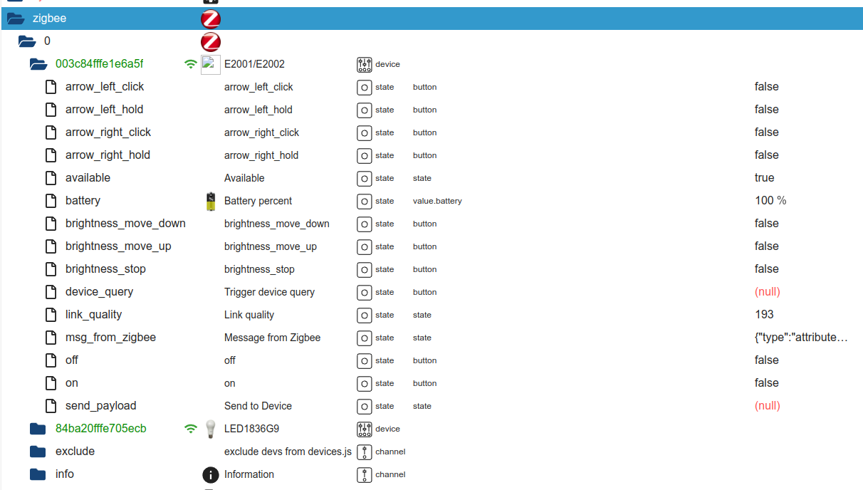

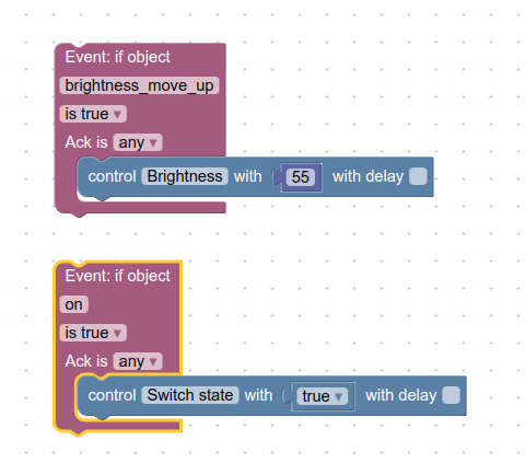

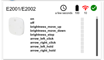

    Ich habe ein Problem mit dem Ikea-Schalter Styrbar E2001/E2002.
    Die "on"/"off"-Events kann ich in einem Skript verwenden, brightness_move_up und brightness_move_down lösen nichts aus, obwohl sie im Adapter angezeigt werden.
    Im Zigbee-Adapter werden die Events richtig angezeigt, d.h. bei einem kurzen Klick auf den oberen Knopf ist der Kasten hinter "on" grün, bei einem langen Klick der hinter "button_move_up".
    Hat jemand eine Ahnung warum das im Skript nicht funktioniert?
    Im Feld msg_from_zigbee wird bei kurzem Klick folgendes angezeigt:
    {"type":"commandOn","data":{},"linkquality":178,"groupID":0,"cluster":"genOnOff","meta":{"zclTransactionSequenceNumber":46,"manufacturerCode":null,"frameControl":{"frameType":1,"manufacturerSpecific":false,"direction":0,"disableDefaultResponse":false,"reservedBits":0}},"endpoint_id":1}
    Gesteuert wird eine Lampe IKEA LED1836G9, das funktioniert mit dem "on"-event auch.
    Ich verwende einen Sonoff-Stick (Zigbee). type:zStack3x0, version:2-1.2.7.1., revision:20220219.

          Jetzt sei so gut und zeig mal den Objektbaum von dem ZigbeeTeil.
          Und: welche Devices schaltest Du in Deinem Blockly?

            @djmarc75 pro·p·ri·e·tär (in Bezug auf Software u. Ä.) nur auf einem herstellereigenen Computermodell einsetzbar; herstellergebunden. :-)
            Habe den Baum oben ergänzt.

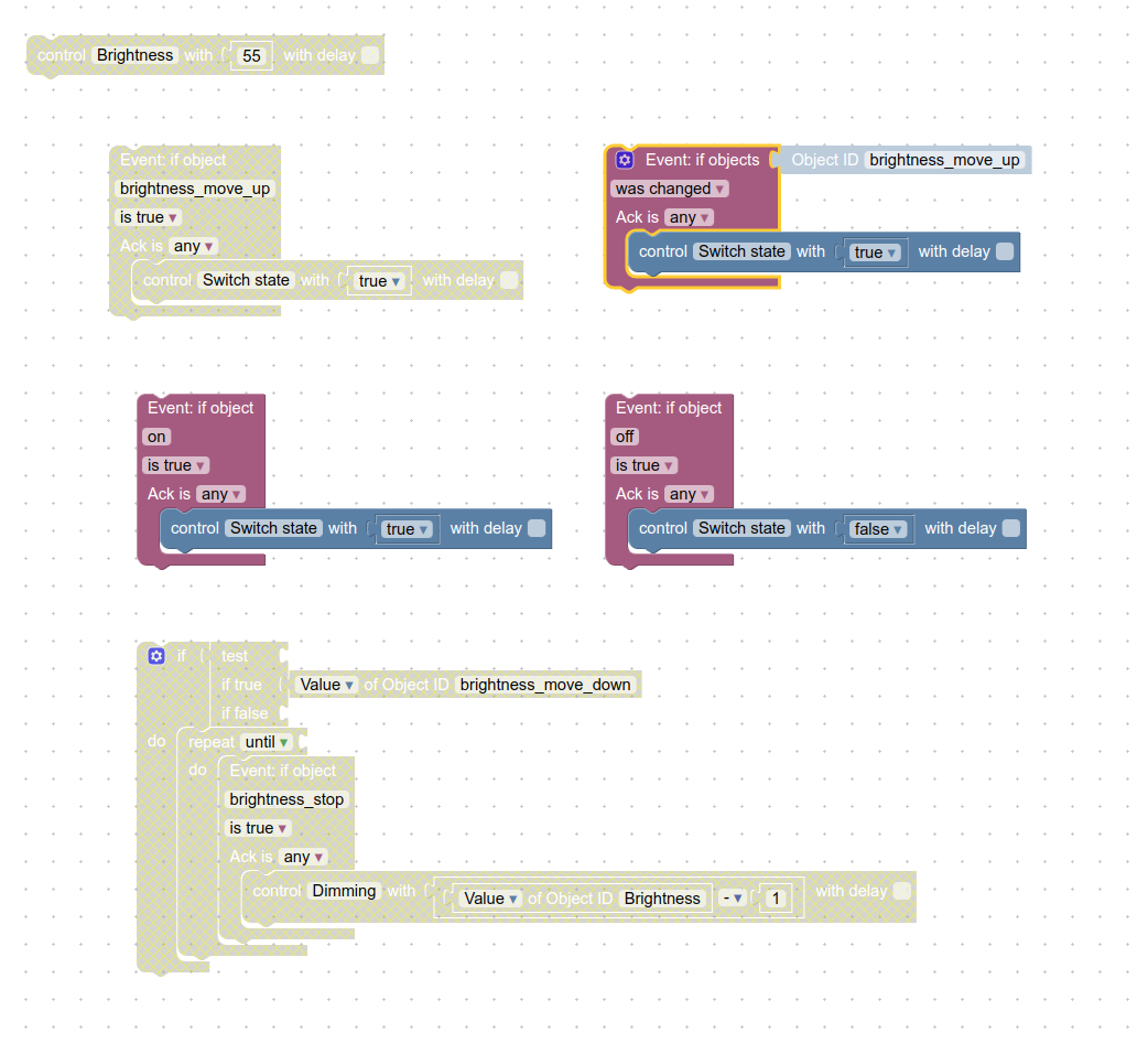

                @zz importier dir mal das Blockly bitte:
                <block xmlns="https://developers.google.com/blockly/xml" type="on_ext" id="t4!mgwUKlJ^)d]@07BVb" x="388" y="413">

                Den TriggerDP nimmst du den brightness move up
                Skript starten und den Trigger paar mal ausführen und das LOG posten bitte

                      @djmarc75 Hier das Logfile mit Deinem Skript. Als Object ID habe ich das brightness_move_up von meinem Schalter genommen.
                      javascript.0 2022-07-26 22:00:15.513	info	script.js.common.test: undefined
                      javascript.0 2022-07-26 22:00:12.450	info	script.js.common.test: undefined
                      javascript.0 2022-07-26 22:00:09.554	info	script.js.common.test: undefined
                      javascript.0 2022-07-26 22:00:06.174	info	script.js.common.test: undefined
                      javascript.0 2022-07-26 22:00:02.363	info	script.js.common.test: undefined
                      javascript.0 2022-07-26 21:59:51.335	info	script.js.common.test: registered 1 subscription and 0 schedules
                      javascript.0 2022-07-26 21:59:51.272	info	Start javascript script.js.common.test
                      javascript.0 2022-07-26 21:59:51.187	info	received all states
                      javascript.0 2022-07-26 21:59:51.174	info	received all objects

                        AsgothianA Offline
                        AsgothianA Offline
                        Asgothian
                        @zz zeig mal dein Skript. Es scheint eine Rekursive zu geben - dir geht der Speicher aus.
                        Nebenbei bin ich sicher das du im Skript auf die falschen Datenpunkte setzt.

                        • AsgothianA Asgothian
                          A.
                          Z Offline
                          Z Offline
                          zz
                          @asgothian
                          on({id: [].concat(['zigbee.0.003c84fffe1e6a5f.brightness_move_up']), change: "ne"}, async function (obj) {
                            var value = obj.state.val;
                            setState("zigbee.0.84ba20fffe705ecb.state"/*Switch state*/, true);
                          on({id: "zigbee.0.003c84fffe1e6a5f.on"/*on*/, val: true}, async function (obj) {
                          on({id: "zigbee.0.003c84fffe1e6a5f.off"/*off*/, val: true}, async function (obj) {
                            setState("zigbee.0.84ba20fffe705ecb.state"/*Switch state*/, false);

                            • DJMarc75D DJMarc75
                              @zz Warum plötzlich JavaSkript ?
                              Z Offline
                              Z Offline
                              zz
                              schrieb am zuletzt editiert von zz
                              @djmarc75 @asgothian Das wird angezeigt, wenn ich auf f0cb8475-84e5-4835-9cd3-d0685407b903-image.png klicke. Ich dachte so ist es am eindeutigsten.
                              Dabei habe ich allerdings das Problem gefunden. Wenn ich die deaktivierten Blöcke lösche, funktioniert auch button_move_up.
                              Ist das ein Bug in Blockly?. Danke Euch für die Hilfe.
