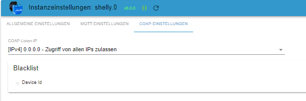

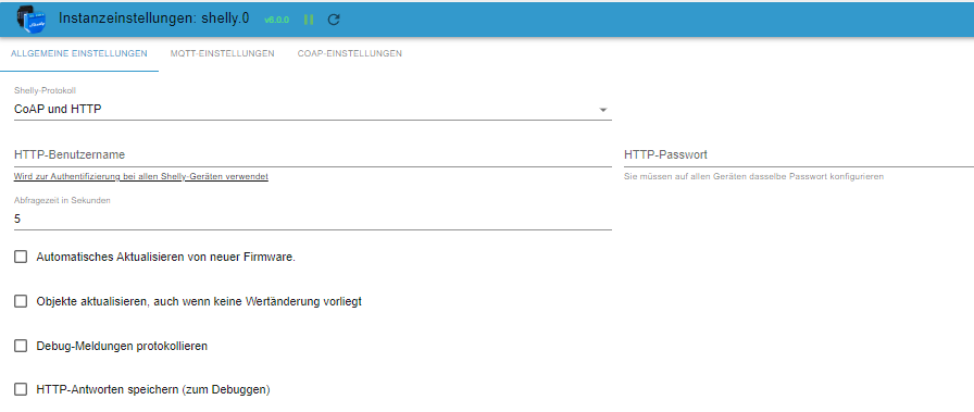

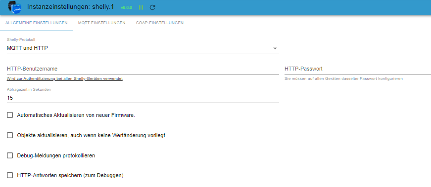

        da_Woody @IngoB last edited by
        @ingob warum steht da ein shelly in der blacklist?
        meine MQTT
        363d2327-83c2-4943-a6d7-58cd859be488-grafik.png 94aa54d4-7ee0-4c47-aa18-7f973fe7d987-grafik.png
        COaP
        be6f604c-3947-4789-8f34-4a4b511dbedf-grafik.png acdf3ea6-447e-401a-8d90-e04916201118-grafik.png
        ich hab allerdings schon v6 vom shelly adapter...
        wenn die 117.6 dein ioBroker ist, sollte COaP funktionieren.

          • da_Woody
            da_Woody @IngoB last edited by da_Woody
            @ingob sagte in Shellys werden nicht mehr gefunden, Adapter bleibt Gelb:
            Stable-Release
            V6 ist latest... sollte aber egal sein.
            hnn, probiers mal mit 37ee6f18-34d8-41b0-b48e-58e71504a640-grafik.png in den instanzen...
            reboot von den shellys gemacht nach der umstellung auf unicast?
            I 1 Reply Last reply Reply Quote 0
