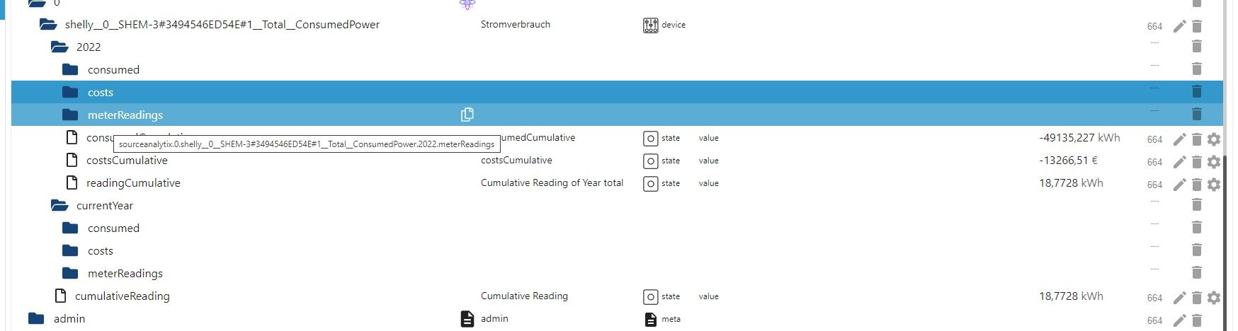

    Hallo. Habe in meiner Unterverteilung einen Shelly 3EM der den Stromverbrauch misst. In IOBroker habe ich Source Analytix installiert und wollte mit diesem die Berechnungen erstellen. Als Bezugsdatenpunkt benutze ich "shelly.0.SHEM-3#3494546ED54E#1.Total.ConsumedPower" und habe diesen mit den Zählerständen angepasst.
    Aber der Zählerstand und die Kosten werden negativ dargestellt, irgendeine Einstellung scheint falsch zu sein. Habe es schon mehrfach probiert und einige Videos dazu angeschaut. bei mir klapps einfach nicht. Nur der Gesamtverbrauch ist richtig.
    Anbei 2 Bilder von der Einrichtung. Interessant ist auch, dass bei den ersten beiden Eingaben der Zählerstände (day/week), die Werte mit komischen Werten überschrieben werden...

      @almixx sagte in Source Analytix Probleme:
      Dein Jahr ist kleiner als das aktuelle Monat?
      Such dir den offiziellen Thread zu SA raus, da wurde das Thema schon mehrfach behandelt.
        Weil ein device reset erkannt wird, siehst du im Raw deines shelly Datenpunktes.
