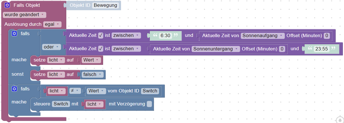

      Ich möchte meinen Bewegungsmelder für das Aussenlicht wie folgt steuern.
      -Morgen frühstens um 06:30 Uhr an. Aber nur vor Sonnenaufgang.
      -Dann zum Sonnenaufgang wieder aus.
      -Abends zum Sonnenuntergang an
      • und um 23:55 Uhr wieder aus.
        Jedoch funktioniert mein Blocky auch nach der 10. Änderung nicht.
        Wenn mir wer auf die Sprunge helfen könnte wo der Fehler ist wäre super.Blockly.jpg

        @chefhandwerker sagte: Bewegungsmelder für das Aussenlicht
        Wenn der BWM das Licht schalten soll, muss der BWM triggern. Die Zeitbedingungen schränken nur den Zugriff auf das Außenlicht ein:
        So einfach funktioniert es nur, wenn der BWM eine interne Ausschaltverzögerung hat, was meist der Fall ist.
        Wert (unter "Trigger"):

            Also mein Bewegungsmelder ist auf Plus gestellt. Er gibt bei Erkennung einen Signal von 1s.
            Die Bedingung Aktuelle Zeit ist zwischen 6:30 Uhr und Sonnenaufgang verstehe ich noch nicht ganz.
            Angenommen Sonnenaufgang ist um 07:00 Uhr. Dann ist das Ergebnis zwischen 06:30-07:00 Uhr wahr.
            Aber wenn Sonnenaufgang um 05:00 Uhr ist . Dann ist das Ergebnis doch auch zwischen 05:00-06:30 Uhr wahr.
            Oder sehe ich das falsch und es ist entscheiden was beim "und" vorne steht.

              @chefhandwerker sagte: Er gibt bei Erkennung einen Signal von 1s.
              Hat also keine interne Ausschaltverzögerung?
              @chefhandwerker sagte in Bewegungsmelder Astro und Zeit:
              Nein. Zwischen 6:30 Uhr und SA bedeutet >= 6:30 Uhr UND <= SA.

                  Ich benutze eine Shelly um den Ausgang des BWM an und aus zuschalten. Der BWM ist immer an. Ich wollte den Ausgang über das Blockly schalten. Das geht mit deinem Blocky natürlich nicht.
                  Aber ich kann den Ausgang ja immer an lassen und den Shelly raus schmeißen

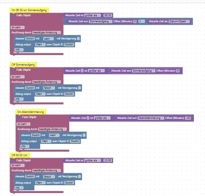

                                  Hier das Skript. Ich weis nicht wie ich das besser anhäng:
                                  • C
                                    Chefhandwerker last edited by

                                      @chefhandwerker sagte: Hier das Skript.
                                      1. Trigger (Taster vom Shelly2 ?):
                                      • Welcher Shelly blinkt?
                                      • Alle 3 Shelly werden eingeschaltet.
                                      1. Trigger (BWM-Eingang vom Shelly3?)
                                      • Welcher Shelly wird nur kurz eingeschaltet (nur einmal "steuere Switch mit wahr")?
                                      Wozu dient der Shelly1?
                                      Soll nur die Wirkung des BWM auf morgens und abends begrenzt werden oder auch die Wirkung das Tasters?
                                      C 2 Replies Last reply Reply Quote 0

                                        Anmerkung: Wenn nach Skriptstart der BWM anspricht bevor die Taste betätigt wurde ist die Variable Event_WAB undefined, der BWM bewirkt also nichts.
                                        C 1 Reply Last reply Reply Quote 0
