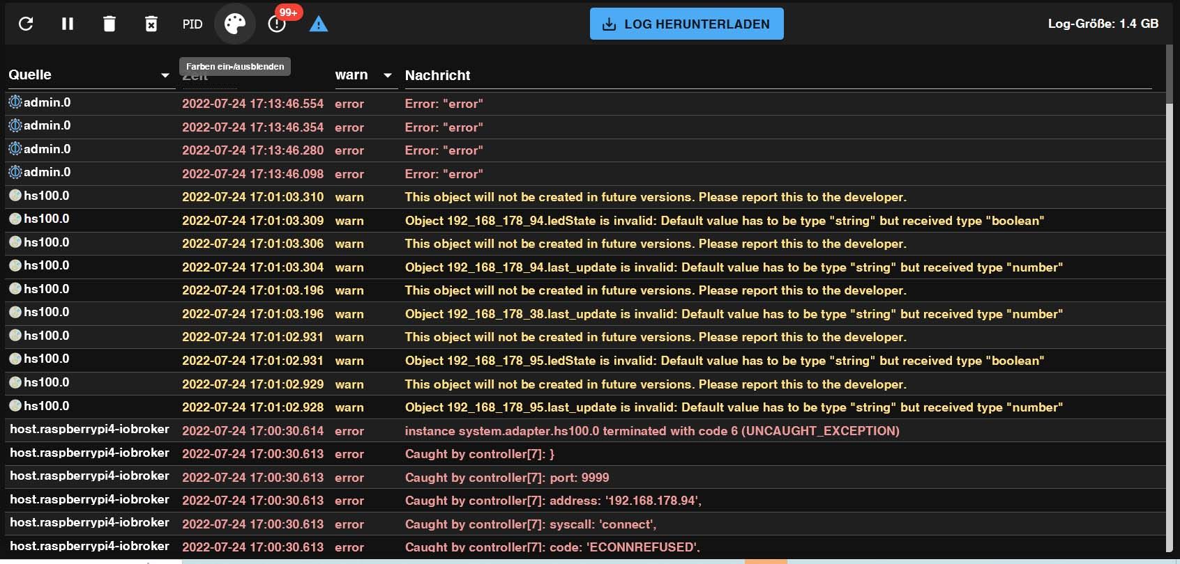

    @spidermike sagte in PV Überschuss zum betreiben von 1 Heizstab:
    @homoran sagte in PV Überschuss zum betreiben von 1 Heizstab:
    @spidermike was soll das mit dem bisherigen Thema zu tun haben?
    das sind jetzt meldungen von den Heizstäben
    oder ist das was anderes ?
    sag du es mir, ich weiß nicht was sich dahinter versteckt
    led_state klingt nicht nach Heizstab
    Spidermike
    keine Ahnung was gerade los ist,
    bekomme jede Menge fehler meldung vom iobroker Protokoll

        @spidermike sagte: das sind jetzt meldungen von den Heizstäben
        Die aber nichts mit dem Skript zu tun haben. Probleme im WLAN?

              @spidermike wer ist hs_100?
              halt mal dein neues wled script an
              S 1 Antwort Letzte Antwort
                das ist die Wlan steckdose vom 1,5kw Heizstab
                habe ich noch nicht gestartet

                  Beim HS100-Adapter scheint noch einiges im Argen zu liegen. Hast Du die aktuelle Version installiert?

                    @paul53 sagte in PV Überschuss zum betreiben von 1 Heizstab:
                    @spidermike
                    laut Adapter ist es die aktuelle version

                      @spidermike
                      version 2.0.6 ist doch die aktuelle version,oder?
                      paul53P HomoranH 2 Antworten Letzte Antwort
                      • S Spidermike
                        @spidermike
                        @spidermike sagte: version 2.0.6 ist doch die aktuelle version,oder?
                        Danach (am 7.2.22) sind Typ-Korrekturen vorgenommen worden. Letze Version ist 2.1.2 (nur auf Github).
                          @spidermike
                          github:2.1.2
                          latest:2.0.7 for 5 months
                          stable:2.0.7 for 5 months
                            @spidermike
                            github:2.1.2
                            ok und wie bekomme ich jetzt die aktuelle version wenn ich mache es normalerweise immer nur denn es mir iobroker vorschlägt über Githup habe ich noch kein Adapter aktualisiert
                              ist auch gut so
                              was sagt iobroker update -i
                              gehört aber nicht hier in den Thread

                                    @homoran sagte in Hs 100 Probleme:

                                      @spidermike
                                      pi@raspberrypi4-iobroker:~ $ iobroker update -i
                                      Used repository: stable
                                      Adapter    "admin"        : 5.3.8    , installed 5.3.8
                                      Adapter    "alexa2"       : 3.11.2   , installed 3.11.2
                                      Adapter    "backitup"     : 2.4.9    , installed 2.4.9
                                      Adapter    "cloud"        : 4.1.1    , installed 4.1.1
                                      Adapter    "deconz"       : 1.3.21   , installed 1.3.21
                                      Adapter    "devices"      : 1.0.12   , installed 1.0.12
                                      Adapter    "discovergy"   : 0.5.8    , installed 0.5.8
                                      Adapter    "discovery"    : 3.0.5    , installed 3.0.5
                                      Adapter    "fb-checkpresence": 1.1.19, installed 1.1.19
                                      Adapter    "fullybrowser" : 2.1.2    , installed 2.1.2
                                      Adapter    "growatt"      : 1.1.15   , installed 1.1.15
                                      Adapter    "homeconnect"  : 1.0.1    , installed 1.0.1
                                      Adapter    "hs100"        : 2.0.7    , installed 2.0.7
                                      Adapter    "iot"          : 1.11.8   , installed 1.11.8
                                      Adapter    "iqontrol"     : 2.0.0    , installed 2.0.0
                                      Adapter    "javascript"   : 5.7.0    , installed 5.7.0
                                      Controller "js-controller": 4.0.23   , installed 4.0.23
                                      Adapter    "mbus"         : 2.4.0    , installed 2.4.0
                                      Adapter    "mqtt"         : 3.0.6    , installed 3.0.6
                                      Adapter    "plenticore"   : 2.2.0    , installed 2.2.0
                                      Adapter    "rpi2"         : 1.3.2    , installed 1.3.2
                                      Adapter    "shelly"       : 5.3.2    , installed 5.3.2
                                      Adapter    "simple-api"   : 2.7.0    , installed 2.7.0
                                      Adapter    "socketio"     : 4.2.0    , installed 4.2.0
                                      Adapter    "telegram"     : 1.13.0   , installed 1.13.0
                                      Adapter    "vis"          : 1.4.15   , installed 1.4.15
                                      Adapter    "web"          : 4.3.0    , installed 4.3.0
                                      Adapter    "whatsapp-cmb" : 0.2.2    , installed 0.2.2
                                      Adapter    "wled"         : 0.6.7    , installed 0.6.7
                                      Adapter    "ws"           : 1.3.0    , installed 1.3.0
                                      Adapter    "zigbee"       : 1.7.5    , installed 1.7.5

                                        @spidermike sagte: über Githup habe ich noch kein Adapter aktualisiert
                                        Das ist auch besser, aber in dem Fall solltest Du eine Ausnahme machen, um die Warnungen weg zu bekommen. Über die Katze installieren:
