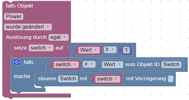

    Hallo.
    Ich möchte gerne meine LED Beleuchtung zuschalten wenn ein Verbraucher aktiv ist.
    Das ist sicherlich keine grosse Sache , funktioniert aber bei mir nicht . Ich verstehe auch nicht warum.
    Kann mir bitte ein Tipp geben ?
    R U paul53P 3 Antworten Letzte Antwort

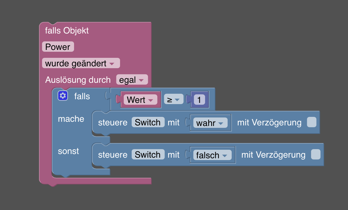

      @umbrella1980
      Im "falls" Block musst Du schon sagen welcher "Wert" gemeint ist.
      Also ungefähr so:

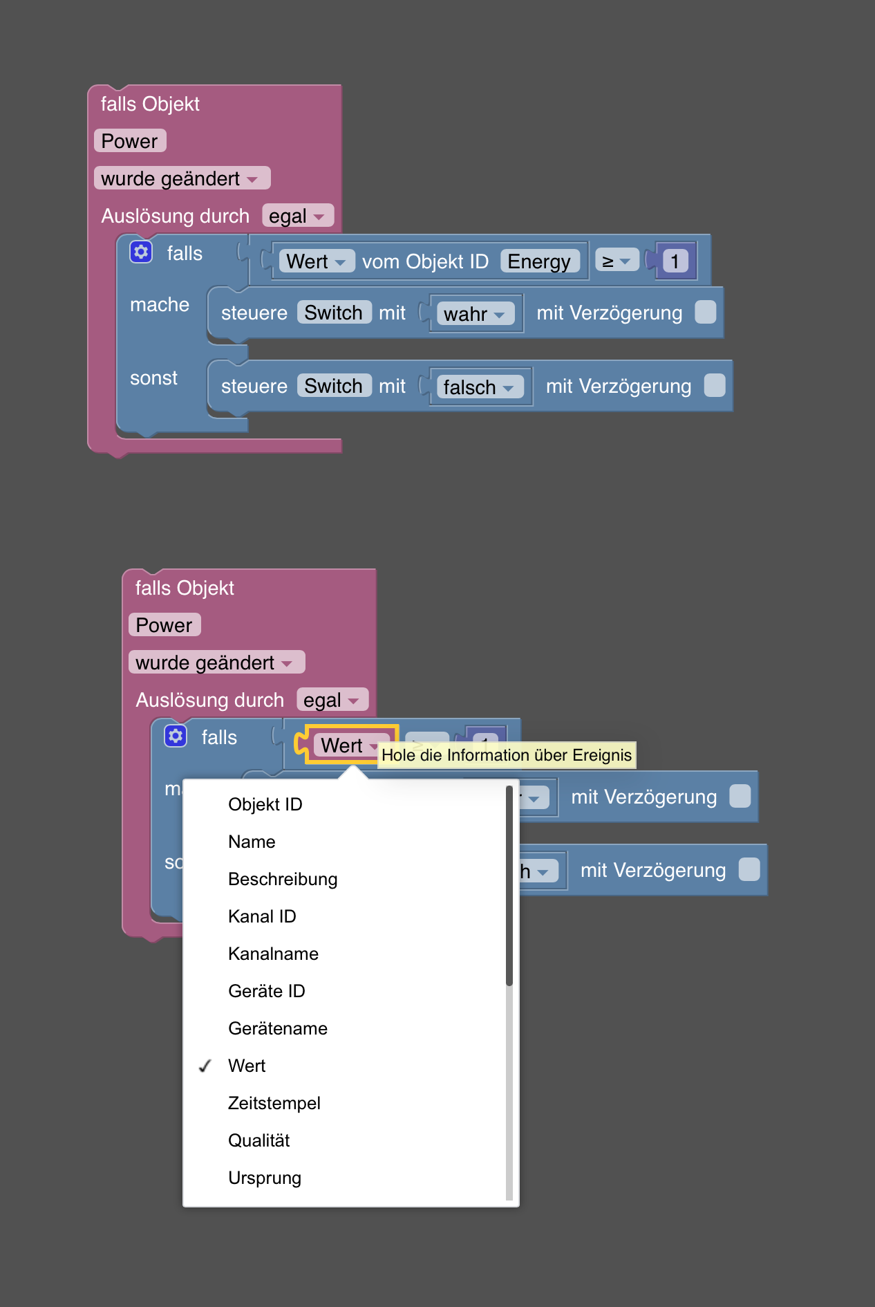

            @umbrella1980 sagte: funktioniert aber bei mir nicht
            Wert stammt aus den Trigger-Blöcken?
            So wird laufend bei jeder Wertänderung gesendet (Störpegel!). Besser so:
            U 1 Antwort Letzte Antwort

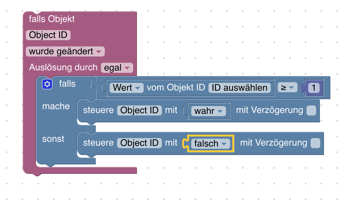

              Danke Paul53. Es funktioniert. Mich wurde aber interessieren warum mein Skript nicht funktioniert.
              ja, das "Wert" kommt aus den Trigger-Blöcken.
              So funktioniert das aber auch nicht.
              • U Umbrella1980
                @umbrella1980 sagte: Mich wurde aber interessieren warum mein Skript nicht funktioniert.
                Vielleicht wird zu oft getriggert und somit auch zu oft gesendet?
