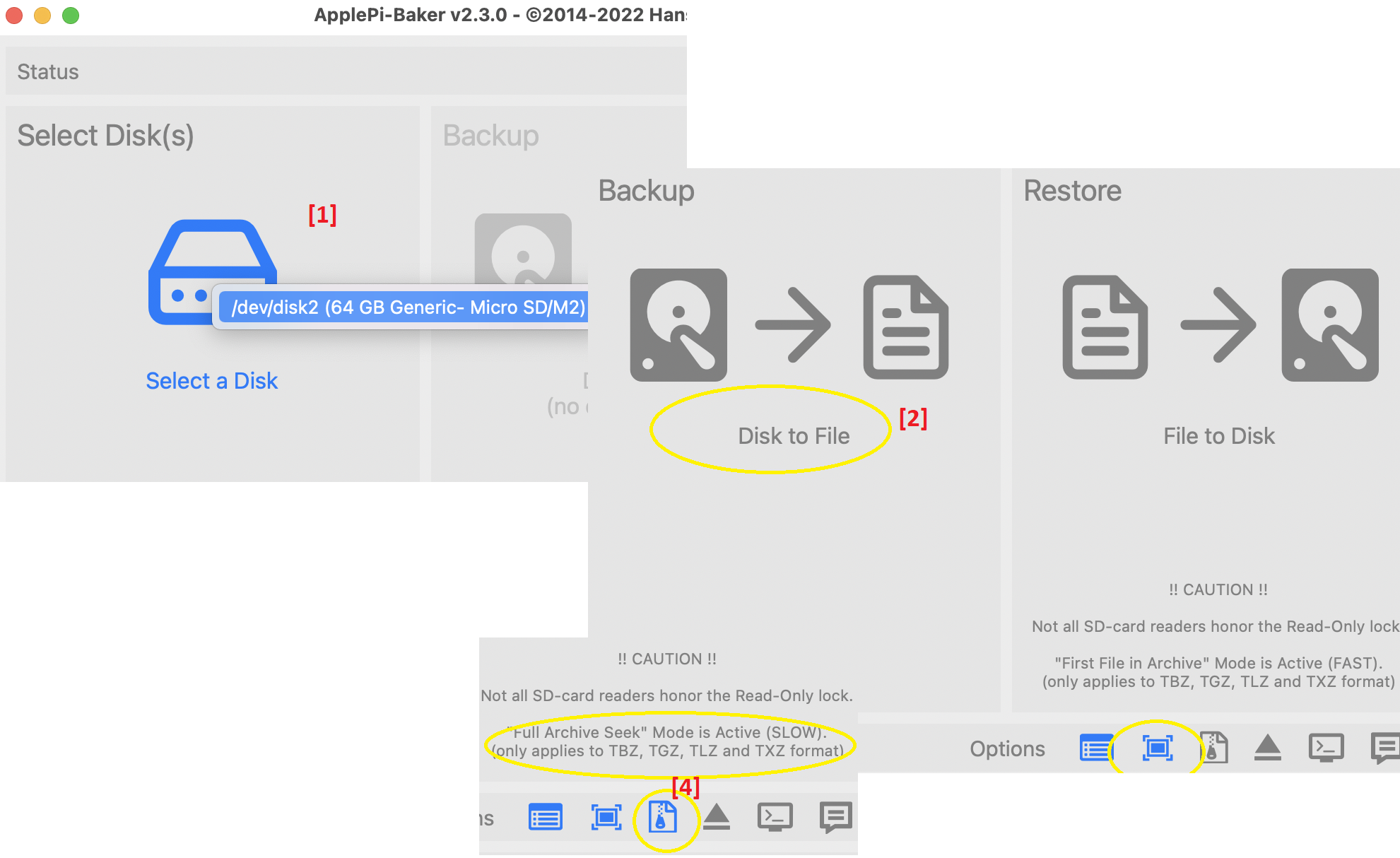

              • Backup der SD/HDD mittels ApplePiBaker
              • Anpassungen in MacOS
              • Anpassungen in ZigBee
              • Anpassungen in Homematic
              Backup mittels ApplePiBaker ..
              Der große Vorteil von ApplePiBaker ist, dass man ein hochkomprimiertes eins-zu-eins Abbild seines Speichermediums (SD, HDD, ..) erstellen und dabei die Größe der Linux-Partition an das jeweilige Speichermedium anpassen kann. Hierzu sollte man in [3]die Option Enable Linux Partition Resize aktivieren. Dies gewährleistet, dass das erstellte Backup auf minimale Größe reduziert wird; bei einem Restore wird das System auf die maximal verfügbare Speichergröße erweitert. Die verwendeten Speichermedien können bei Backup und Restore von beliebiger Art sein, sodass man etwa Backups von SSD auf SD usw. transferieren kann. Als Komprimierer [4] steht eine reiche Auswahl zur Verfügung.
