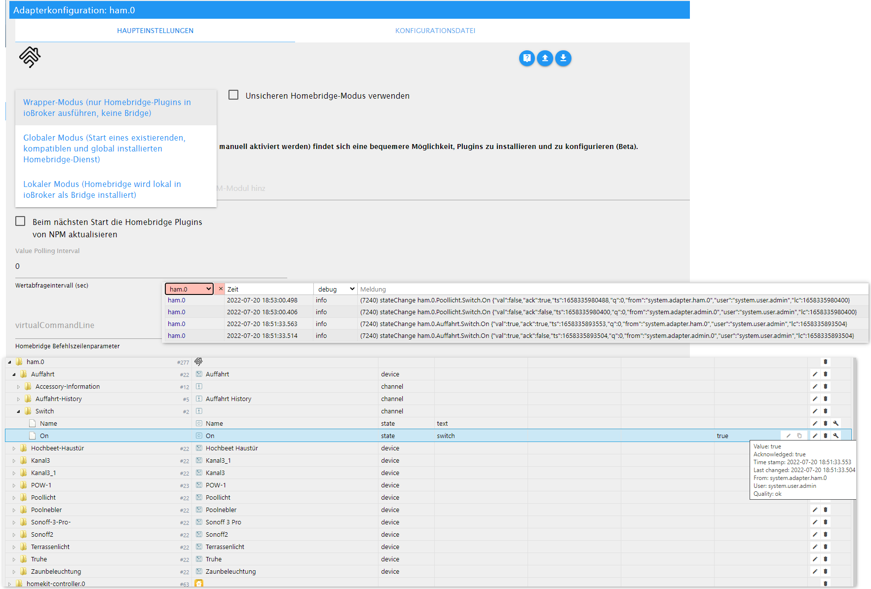

      Welcher Modus ist für was?

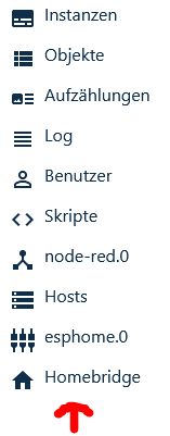

                        Normal geht das einfach über die linke Leiste.
                        Da müsste unten Homebridge stehen.

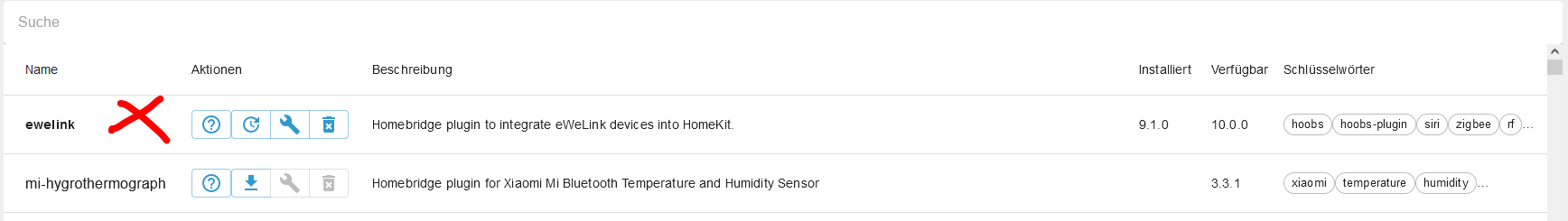

                        Bei der Suche gibst du ewelink ein
                        Und dann kannst du dir die Versionen aussuchen, die du installieren willst.

                          @haselchen thx, die 10er Version vom Homebride Modul installiert.
