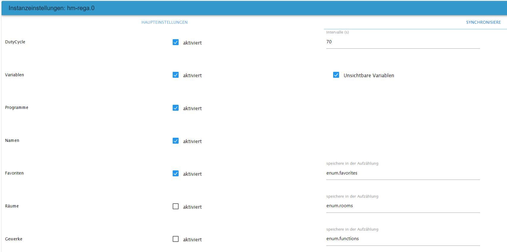

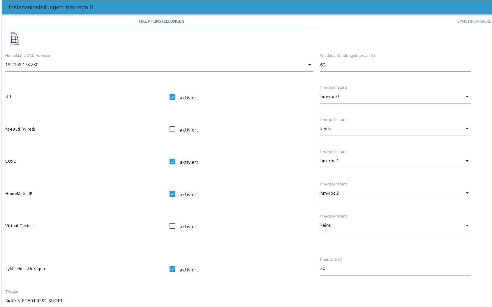

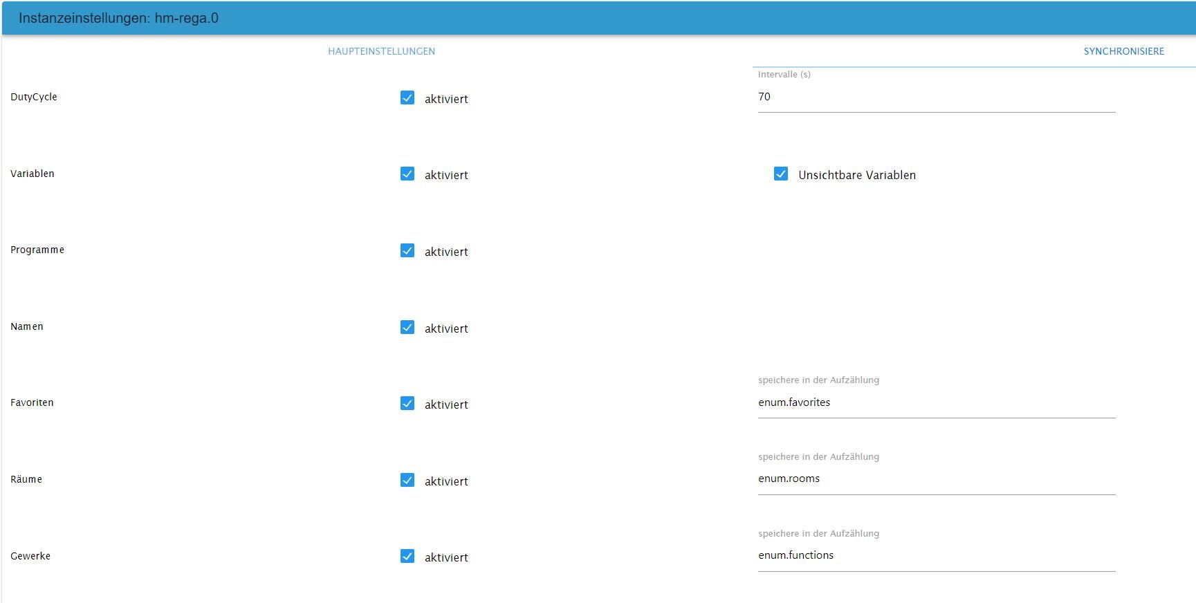

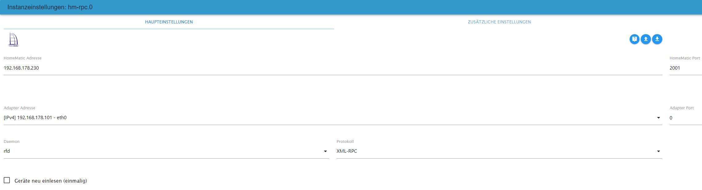

    Hallo Profis, habe Probleme mit meinem Homematic rega Adapter, wenn der Adapter gestartet wird, kommt ein Error. Hat vielleicht jemand eine Idee, was ich da machen kann.
    Die Lösung, alle Geräte zu löschen, würde ich bei der Anzahl nicht gerne umsetzen.
    Seit dem Problem wird auch kein Name mehr von den einzelnen Geräten aufgelöst.
    Version Adapter
    HomeMatic ReGaHSS : 3.0.40
    HomeMatic RPC : 1.15.12
    NPM : 8.11.0
    Node.js : 16.16.0
    Port_HM.jpg hm_rega0_zusatz.jpg hm_rega0_adapter_syn.jpg hm_rega0_adapter_haupt.jpg hm_rega0.jpg CCU Netzw.jpg

      @amnesia1211
      Moinsen , da fehlen x Infos.
      Einstellungen (Netzwerk) in der CCU
      Einstellungen im HM Rega Adapter und RPC Adapter.
      Welche Adapter Versionen.
      Node Version?
      Und und und.....
      Amnesia1211A 1 Antwort Letzte Antwort

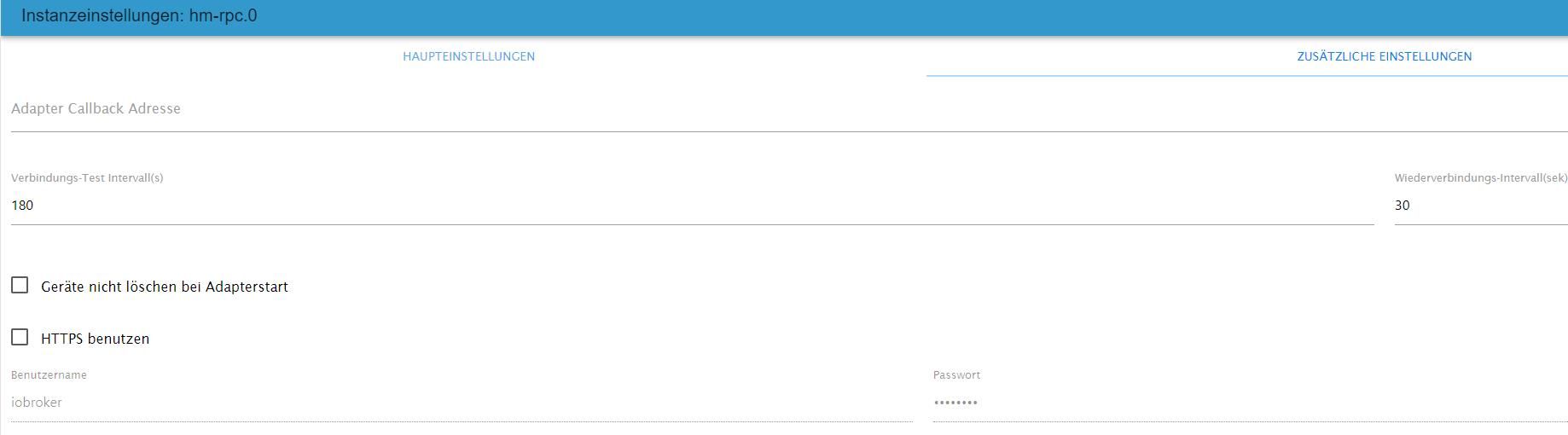

              @amnesia1211
              Ich versuche ja immer meine Einstellungen mit denen des Users zu vergleichen.
              Ich habe z.B. die Callback Adresse ausgefüllt mit der IP wo Iobroker drauf installiert ist.
              Damit könntest du schonmal anfangen.
              Die Einstellung gibt es beim Rega und RPC Adapter.
              Und dann schauen wir weiter nach deinem Feedback.
              Da sind noch ein paar Sachen, die ich auch anders habe.

                Was ich noch ergänzen wollte, der iobroker läuft auf Docker.
                @haselchen Habe die Callback Adresse eingestellt, allerdings nicht beim Rega gefunden, sondern nur beim RPC. Das Fehler Bild ist das Gleiche.
                @haus-automatisierung
                jetzt, wo du es sagst, denke ich, das der untere Teil auch noch dazu gehört, es war nur eine Info Meldung dazwischen.
                Ein Stück weiter unten ist noch ein Error den ich übersehen habe. Hier noch mal der Komplette log nach dem Start des Adapters.

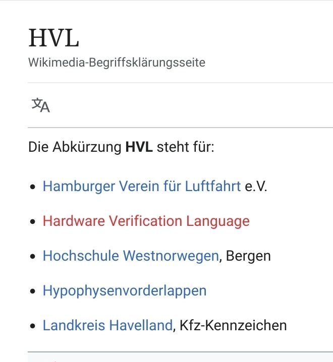

                    @haselchen what the hell is HVL??

                            Amnesia1211A Offline
                            Amnesia1211
                            @haselchen Ja hatte bei Räume was mit ü habe ich geändert. Die CCU neu gestartet und alles neu eingelesen. Leider auch ohne Erfolg.
                            ist vielleicht ja nicht sin und zweck aber habe keine andere Idee. Nach dem Neustart kam die Fehlermeldung auch nicht mehr.
                            Die Namensauflösung klappt leider immer noch nicht.
                              haselchenH Offline
                              haselchenH Offline
                              haselchen
                              @amnesia1211
                              Und wenn du den Haken bei unsichtbaren Variablen mal rausnimmst ?
                                Amnesia1211
                                @haselchen Leider waren nur die Variablen nicht mehr da, die für einige Skripte wichtig waren, die Namen löst er immer noch nicht auf. Glaube, ich lasse es jetzt so. Im Grund stört es ja nicht so lange man nichts Neues machen muss und wenn dann eben erst in die CCU schauen wie die Seriennummer ist und dann halt weiter, ist schon eine komische Sache. Glaube auch, das es genau so war wie bei dem Forum Eintrag, erst ein Update und dann klappe es nicht mehr.
                                Danke dir auf jeden Fall für deine Geduld und Hilfe!!!
