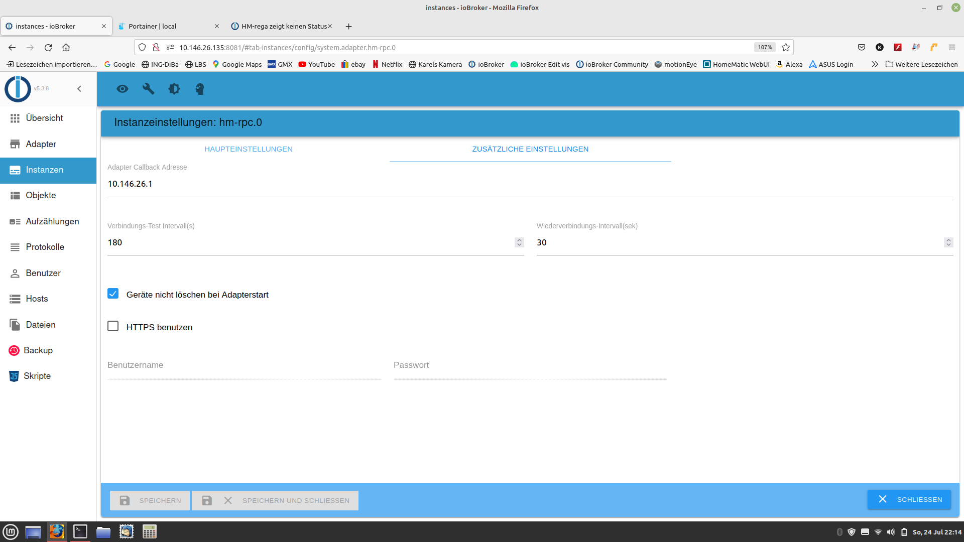

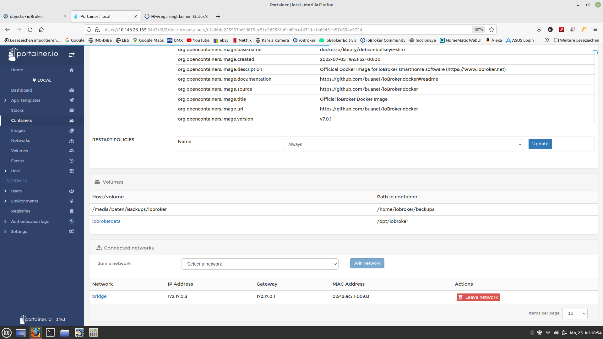

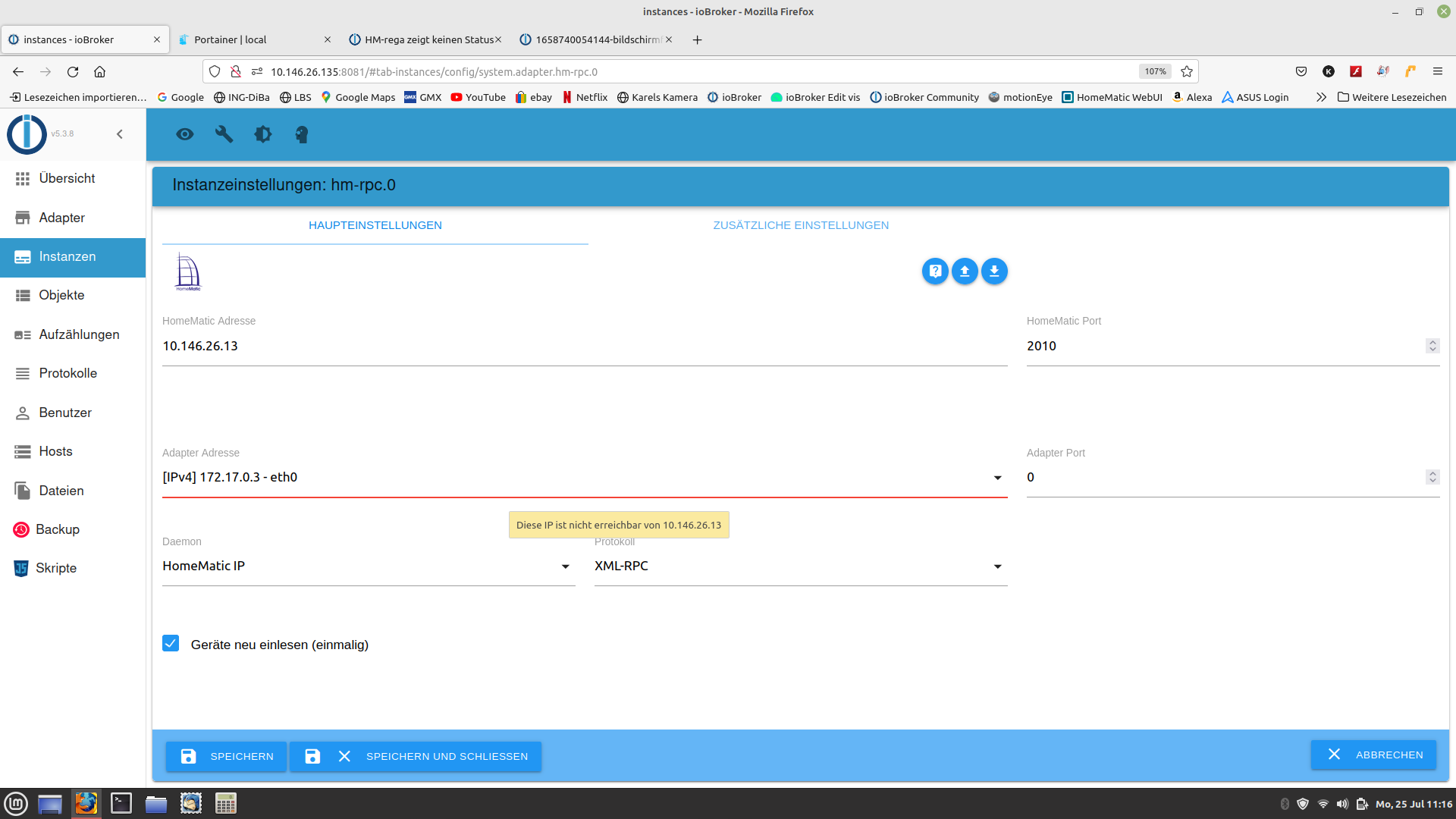

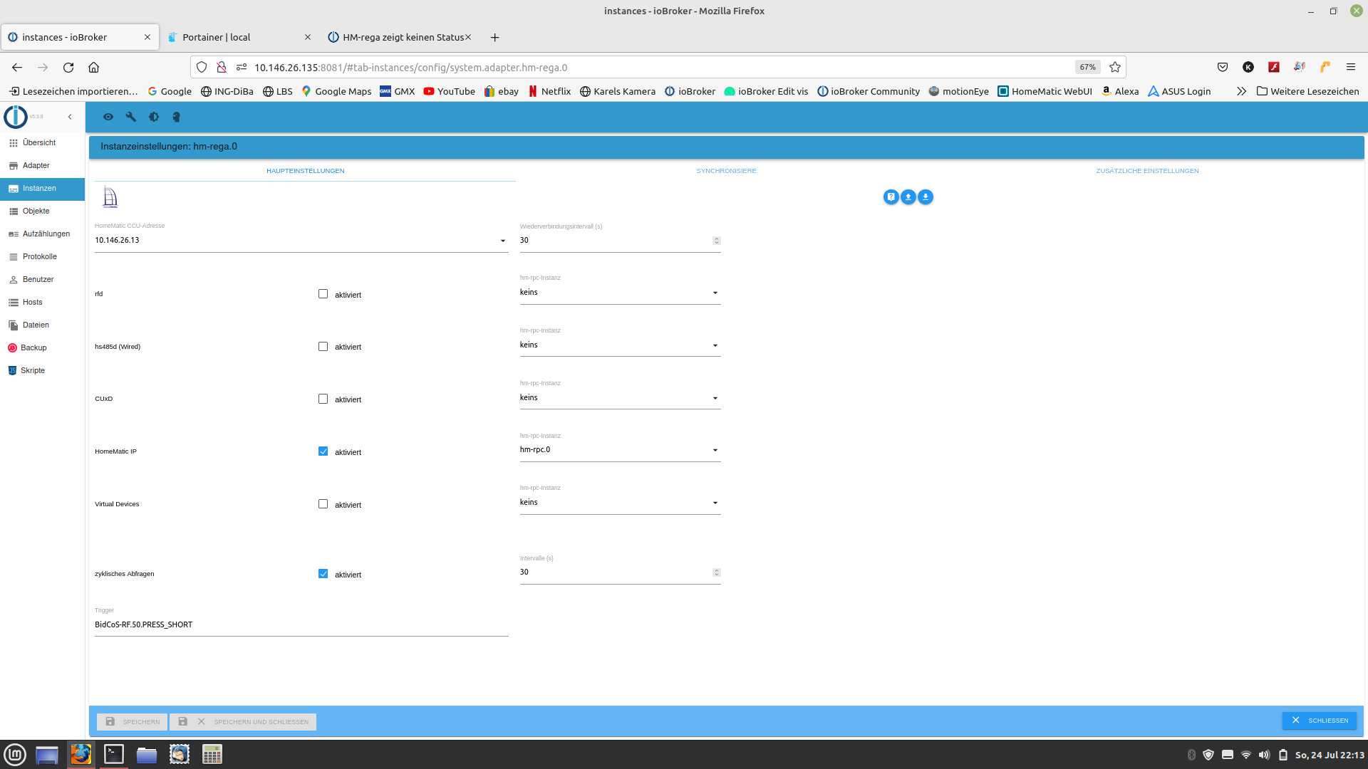

    da kann ich diese internen 172er Adressen nur wählen. Wenn ich die .3 für den ioB wähle, wird rot unterstrichen mit dem Hinweis, dass diese Adresse von der IP der pivccu nicht erreicht werden kann.
    Die pivccu läuft auf einem anderen Raspberry, das hätte ich noch erwähnen müssen.
    @karel-puhli sagte: Wenn ich die .3 für den ioB wähle, wird rot unterstrichen mit dem Hinweis, dass diese Adresse von der IP der pivccu nicht erreicht werden kann.
    Deshalb gibt es die Callback Adresse des Docker-Hosts, die im Subnetz der piVCCU liegt.

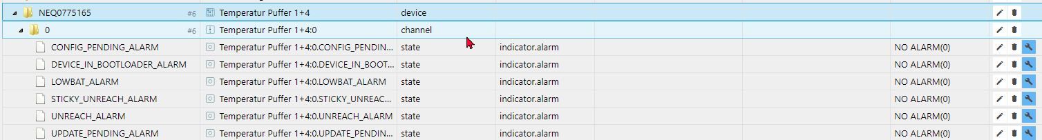

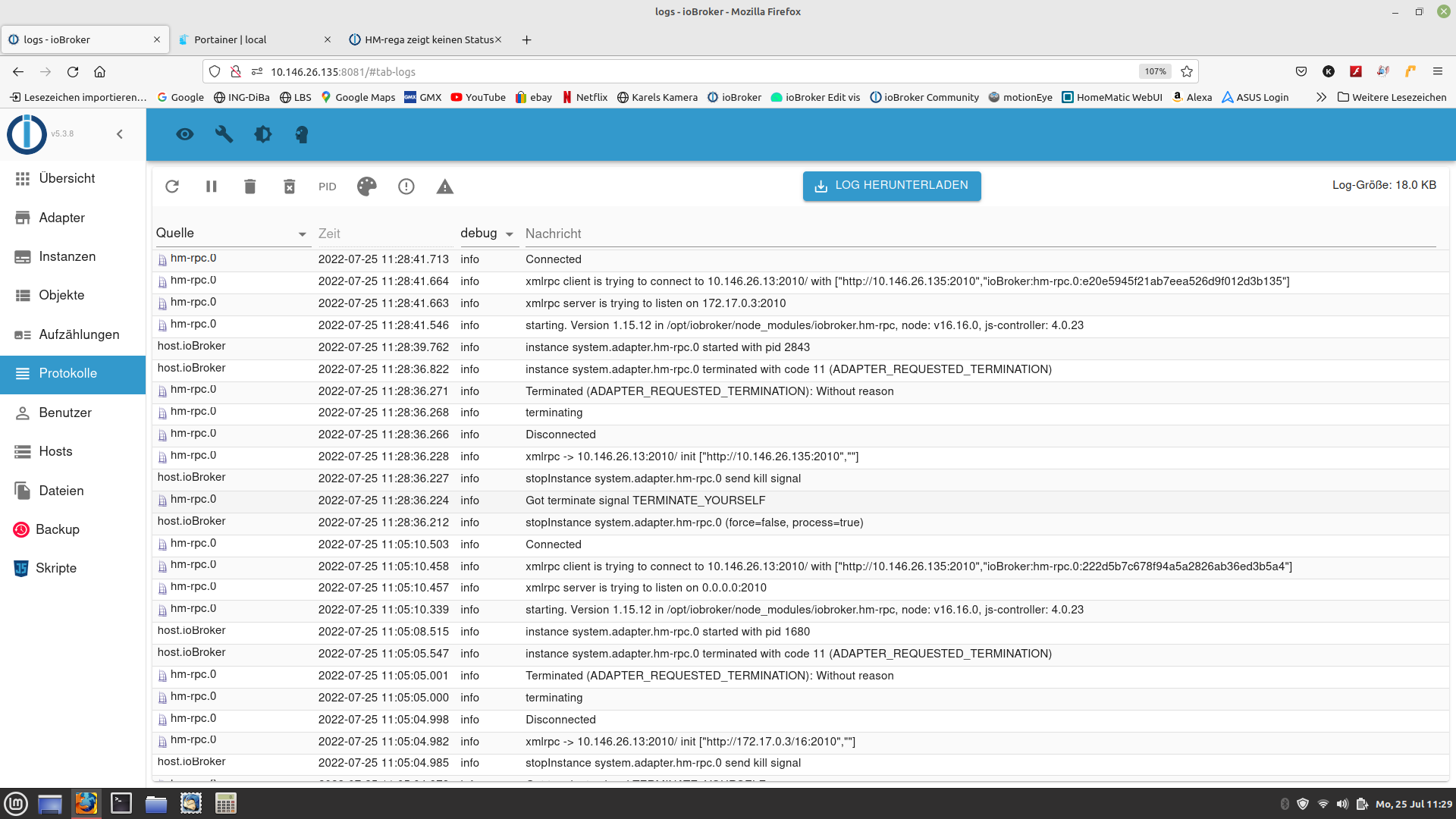

      Karel Puhli

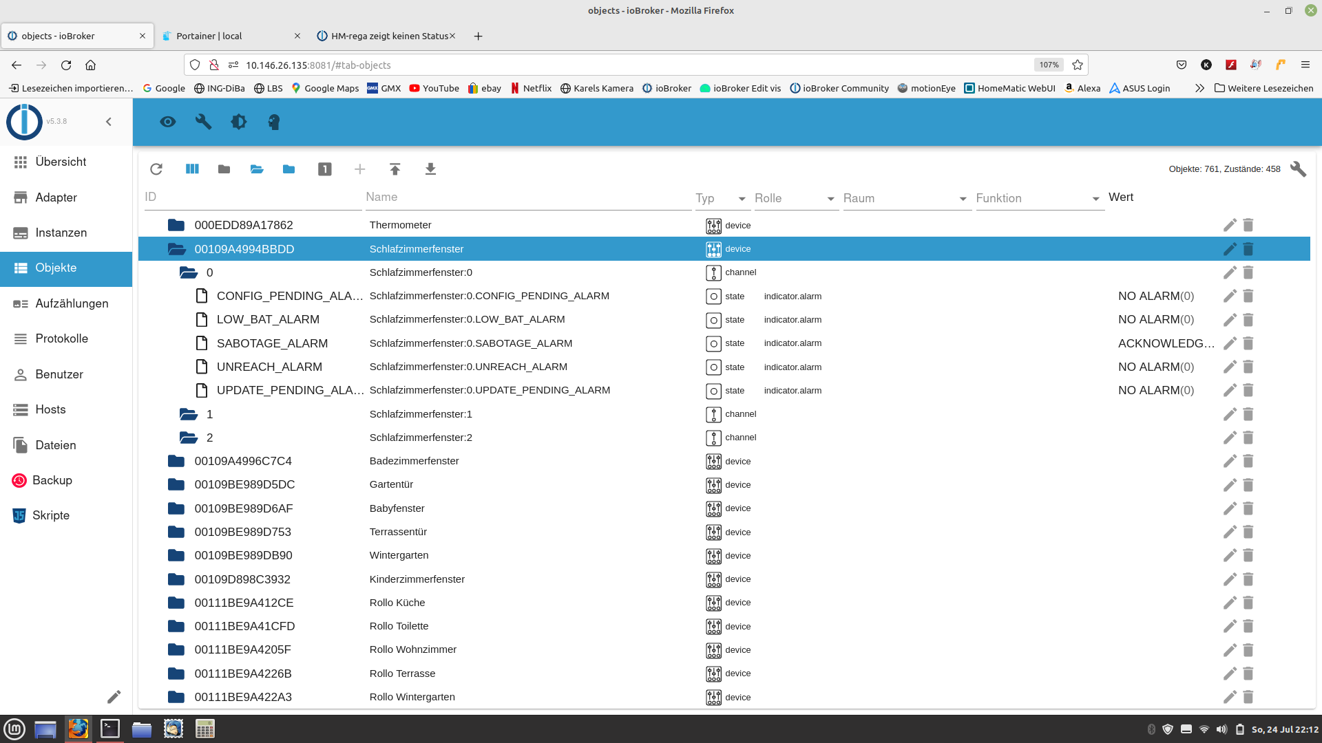

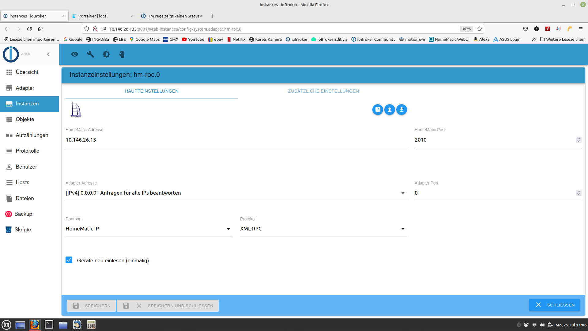

      Hab ich gemacht, die Objekte bleiben aber leer. Die Logs zeigen keine Fehler...

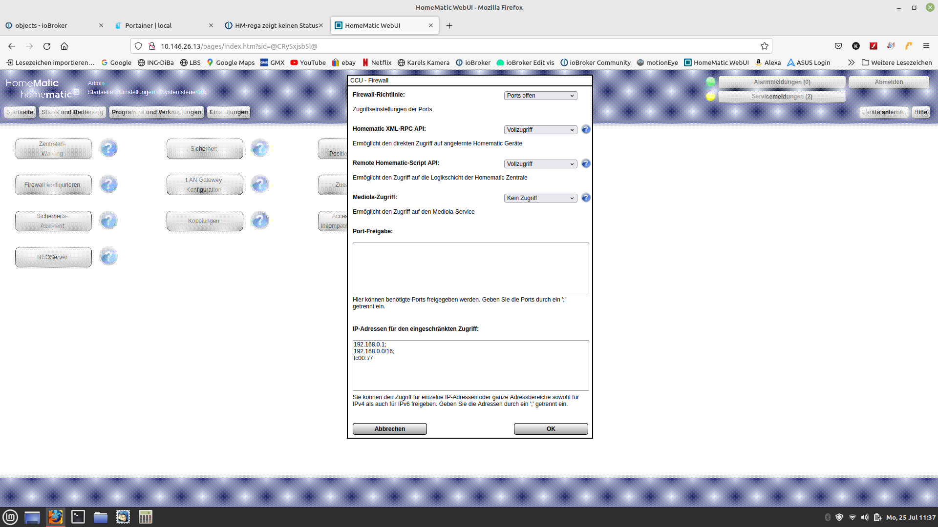

          CCU-Firewall?
          Karel PuhliK 1 Antwort Letzte Antwort

              @karel-puhli sagte: die Objekte bleiben aber leer.
              CCU-Firewall?
              Karel PuhliK Offline
              Karel Puhli
              Alles offen

                  #21
                  @karel-puhli sagte: Die Namen der Objekte werden ja auch gesetzt. von daher kommunizieren Adapter und CCU...
                  Das macht HM-Rega, nicht HM-RPC (Port 2010).
                    Karel Puhli
                    #22
                    @paul53 Also auch den Port 2010 durchreichen?
                    • Karel PuhliK Karel Puhli
                      Karel Puhli
                      #23
                      Jau! Das hat geholfen! Der Port 2010 muss auch noch gemappt werden im Docker.
