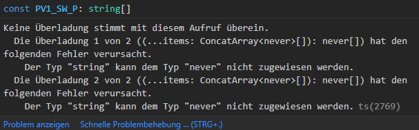

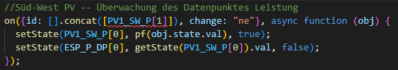

    Hallo Gemeinde,
    hab folgendes Problem beim Visual Studio Code:
    Ich hab das Array PV1_SW_P[] in Global definiert:
    const PV1_SW_P = ['0_userdata.0.01_PV.Leistung.PV1_SW_Leistung', 'fronius.0.inverter.1.PAC'];
    Was hab ich hier denn falsch gemacht?
    Ich danke euch schonmal für die Hilfe.
    VG Steve

      @fiso sagte: Ich hab das Array PV1_SW_P[] in Global definiert:
      Dann befindet es sich außerhalb der Sichtweite des Editors. Skripte unter "global" werden erst unmittelbar vor dem Kompilieren eingefügt.

        @paul53 Danke Paul, werde ich dann berücksichtigen.
