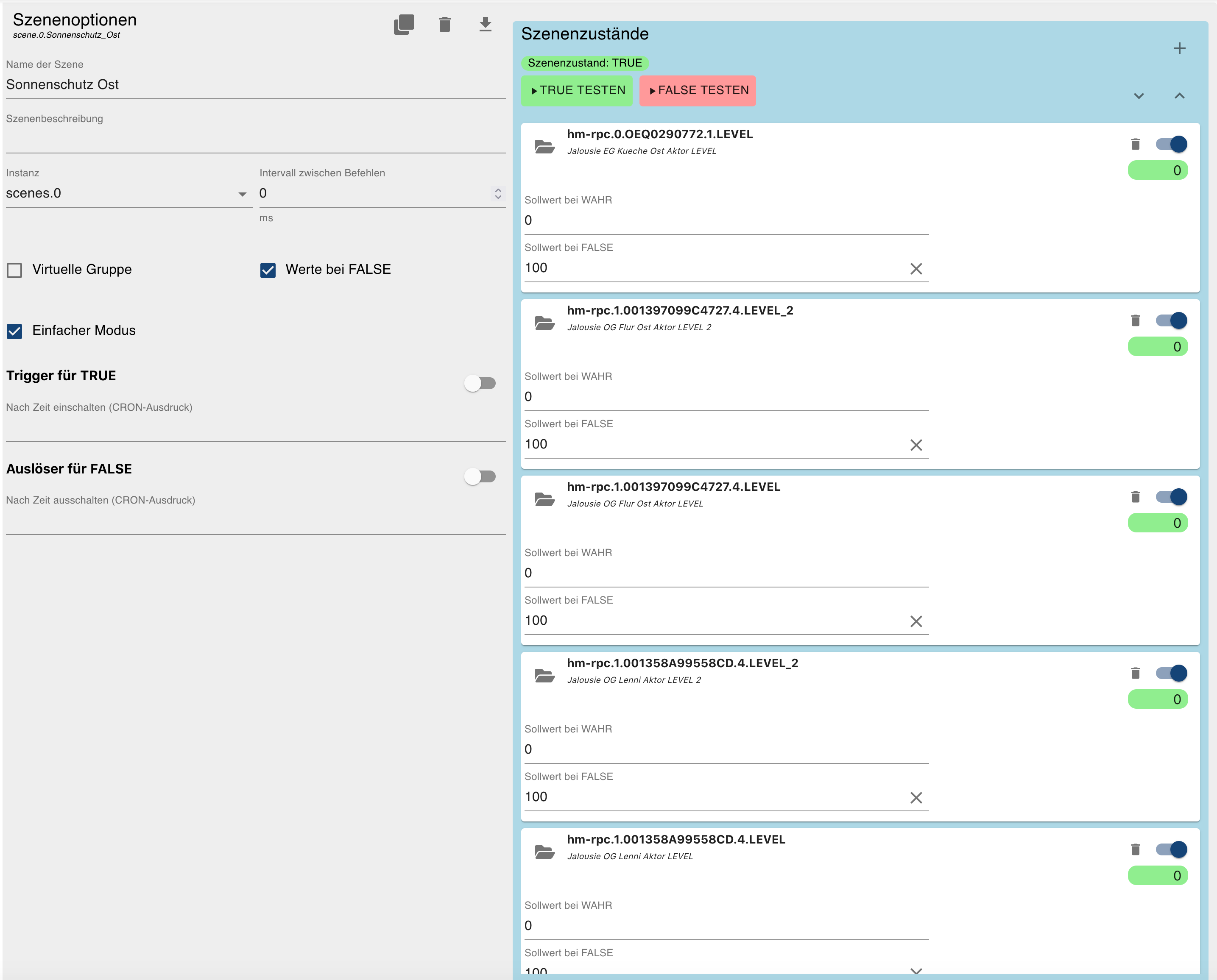

    In der Szene habe ich lediglich '0' und '100' für die Level vergeben, das sollte doch passen, warum motzt er hier (nur bei manchen Aktoren)?

              @homoran sagte in HM-RPC (XML-RPC) Fehler bei Jalousien Aktoren:
              Daher nutzen mir Due Infofragmente auch nichts.
              Was kann/soll ich noch bereitstellen?
              Faktisch habe ich bisher die komplette Jalousiensteuerung über die CCU Programme erledigt. Da ich nunmehr immer mehr im ioBroker unterwegs bin und zusätzlich eine komplette automatische Steuerung mit Wetterstationsdaten eingebaut habe, wollte ich alles über Szenen und Skripte in ioBroker steuern und sukzessive die gesamte Logik auf iob umstellen.
              und ja, die Kanäle sind die "Level"-Kanäle der Jalousien-Aktoren und beschreibbar.
              Dabei kommt es jetzt zu diesen Fehlern auch vermehrt zu 'unreach' obwohl ich damit bisher keine Probleme hatte, weshalb ich über den issue in GitHub gestolpert bin.
              Ein Downgrade ohne zu wissen, was ich mir damit einkaufe, ist mir etwas zu heiss.
              Wie gesagt, baue aufi ob um und dabei fallen die Fehler vermehrt auf.
              iobroker in Debian-VM auf Proxmox Server (Ryzen 7 / 32GB / 1TB NVMe SSD) als Master - mehrere Raspberry Pis (3+4) als Slaves. InfluxDB V2 und Grafana auf LXC.

                  reutli
                  @reutli sagte in HM-RPC (XML-RPC) Fehler bei Jalousien Aktoren:
                  hä??
                  du kommst einfach auf den Stand der vorigen Vetsion. Wenn du recht hast kaufst du dir damit ein, dass es wieder funktioniert.
                  Das würde Sinn machen, wenn ich noch wüsste von welcher Version ich kam. Das weiss ich aber nicht mehr.
                  Fraglich also auf welche ich zurück müsste/sollte.
                  Die "vielen" Fehler kann ich mir nicht über die Adapterversion erklären.
                  Vor allem weil hier ja nicht nur "unreach" drunter sind, sondern auch Fehler was die "Werte" (float) angeht bzw. eine Kombination daraus.
                  Ich denke es müsste ja noch andere geben, die diese Geräte (HMIP Jalousien-Aktoren) einsetzen und auf diese Probleme stossen?
                  Erklärung könnten noch die Szenen sein, bei denen ich "0" für geschlossen und "100" für offen einstelle. Müsste ich hier 'float' Zahlen einstellen, dass es nicht zu Fehlern kommt, also "0.0" und "100.0"?
                  So richtig habe ich keinen Ansatz zur Analyse...
                  *Wer freundlich ist, dem wird freundlich geholfen *

                      R Offline
                      R Offline
                      reutli
                      Die UNREACH sind nicht das wirkliche Problem, wenn ich diese auch bisher selten bis gar nicht hatte.
                      Gleichzeitig werden ohnehin nur drei bis vier Autoren gleichzeitig geschaltet...
                      Die anderen sind eher das Thema.
