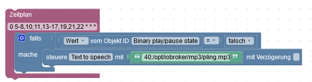

                    Also ich nutze ioBroker zwar auf nem Raspi aber ich hab das erfolgreich am Laufen.
                    Die MP3 Dateien hab ich per FTP-Programm in den im Bild genannten Ordner gespeichert (opt/iobroker/mp3).
                    Die 40; davor ist die prozentuale Wiedergabelautstärke von der im Sonos eingestellten Lautstärke.

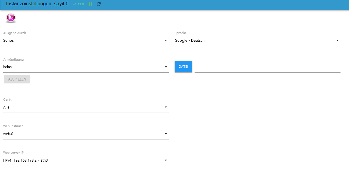

                    In den Einstellungen hab ich folgendes:

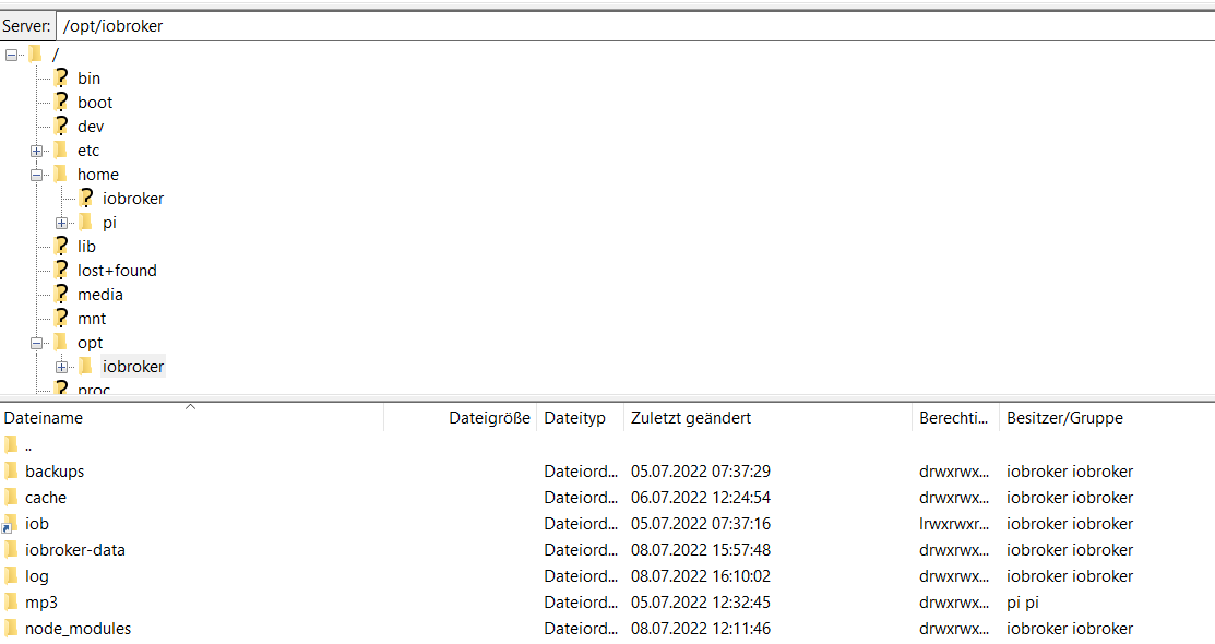

                        @ionar sagte in sayit Adapter mp3 hochladen:
                        Den Ordner "opt" gibt es aber nicht. Hast du den erst erstellt?
                        Nein, der ist zumindest auf dem Raspi mit ioBroker vorhanden.
                        Ich kenn mich im Docker überhaupt nicht aus, aber ich vermute mal Du musst nen Ordner finden welcher mit den Berechtigungen und Besitzern/Gruppen mit denen von iobroker klar kommt.

                          @djmarc75 Der Ordner sieht bei mir gleich aus. "mp3"-Ordner hast du aber erstellt oder?
                          • I ionar
                            DJMarc75D Offline
                            DJMarc75D Offline
                            DJMarc75
                            Ja klar, den hab ich angelegt und dann in diesen Ordner die MP3 Dateien reingeschoben.

                                          @ionar Die Datei ist schon im Sonos Lautsprecher (App) zu sehen und lässt sich manuell abspielen, aber über das Skript klappt es nicht.
                                          try to control id sonos.0.root.192_XXX_X_209.tts with {"val":"30;http://192.XXX.X.123:8082/state/sayit.0.tts.mp3","ack":false,"ts":1657309XXX365,"q":0,"from":"system.adapter.sayit.0","user":"system.user.admin","lc":165XXXXXX0332}
                                          Ich habe XXX eingefügt. Keine Ahnung, ob das irgendwelche sensiblen Daten sind 😳

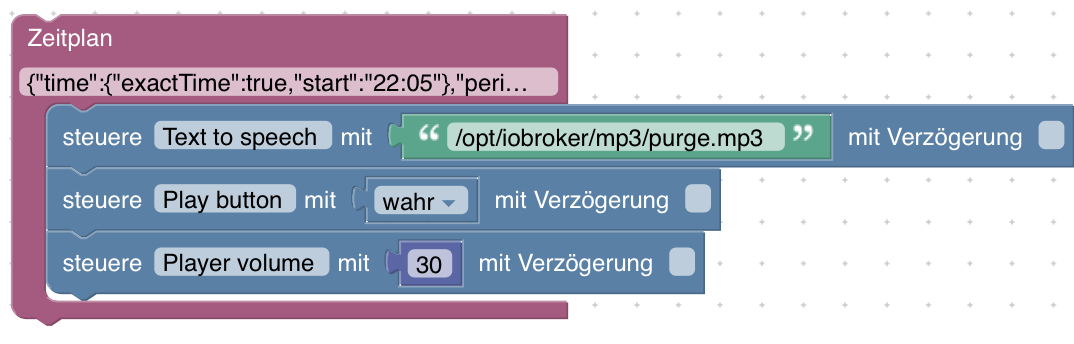

                                          Er hat es nicht automatisch abgespielt und Probleme mit der Lautstärke, egal ob mit Volume im oberen Baustein oder ohne. Das Volume wurde oft auf 0 gesetzt.
                                          So funktioniert es. Er lädt die Datei. Es drückt den Play Button und erhöht dann das Volume.
                                          Sorry für das Gespamme.
                                          Edit: klappt auch nicht zuverlässig. Manchmal wird das Lied, das vorher irgendwann gespielt hat, abgespielt, anstatt der mp3.
