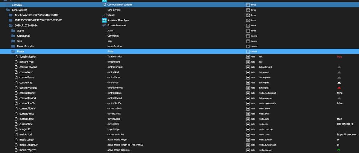

        @damrak2022
        @sören sagte in Musiktitel und Cover anzeigen lassen:
        Für Spotify geht das über den Spotify Adapter
        Geht aber auch flexibler über den Objektbaum Player des Echos welcher Musik abspielt.
        Dort werden alle notwendigen Datenpunkte befüllt sobald Spotify, tunein, usw gestreamt wird.

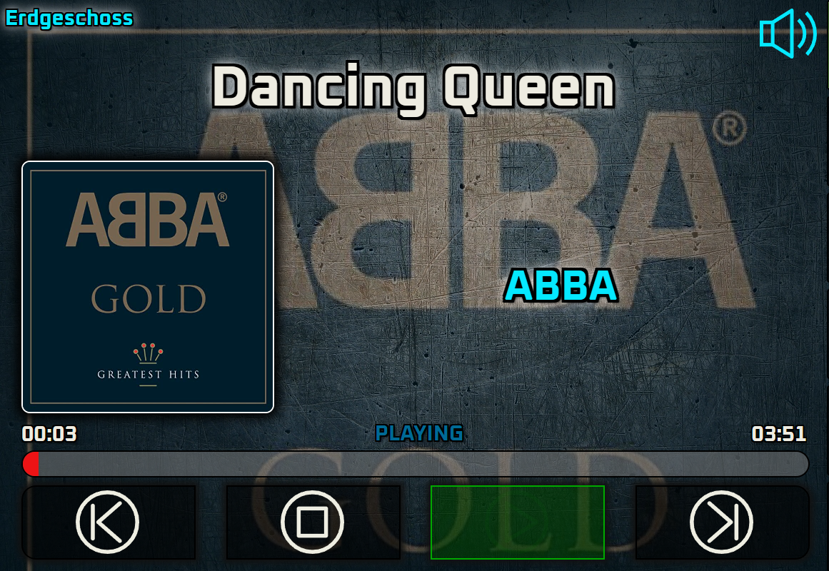

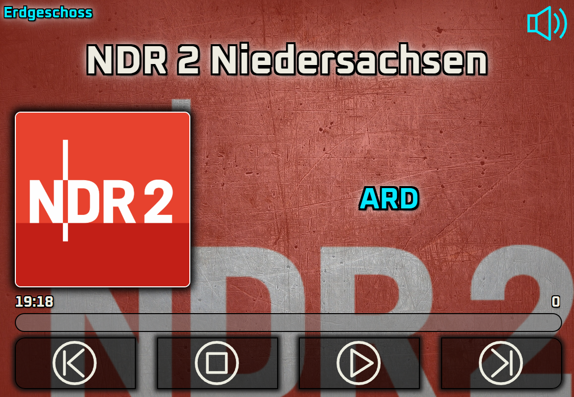

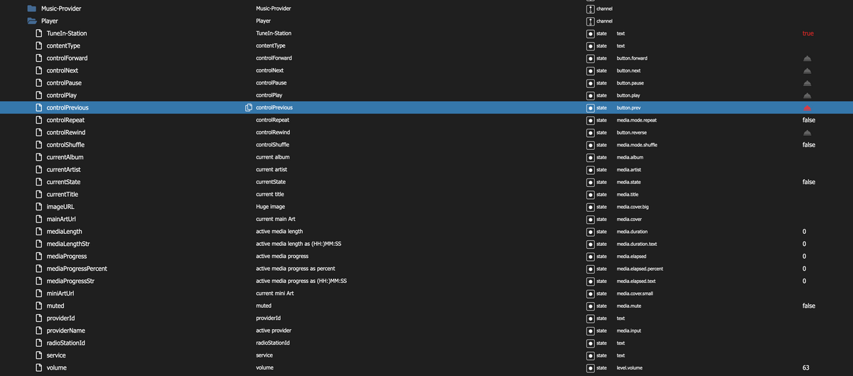

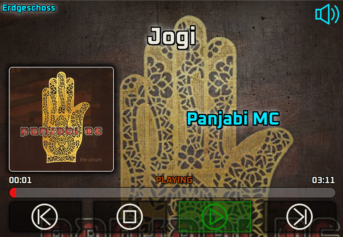

          @Damrak2022
          Album-Cover / Log Sender per basic - String img src und als Objekt ID den Datenpunkt alexa2.0.Echo-Devices.dieganzwildenummerdesechogerätesoderderGruppe.Player.mainArtUrl
          Titel: basic - StringWidget und den Datenpunkt alexa2.0.Echo-Devices.dieganzwildenummerdesechogerätesoderderGruppe.Player.currentTitle
          Interpret: basic - StringWidget und den Datenpunkt alexa2.0.Echo-Devices.dieganzwildenummerdesechogerätesoderderGruppe.Player.currentArtist
          usw. - in dem Bereich findest du auch ob der Player läuft oder gestoppt ist, die aktuelle Position etc.
          Als Hintergrundbild nutze ich 2 Bilder:
          • auf Z 0 ein Bild einer verkratzen Eisenplatte
          • auf Z 10 wieder das Album-Cover, auf groß gezogen und mit transparenz. Hab ich mal irgendwo gesehen und fand ich cool.

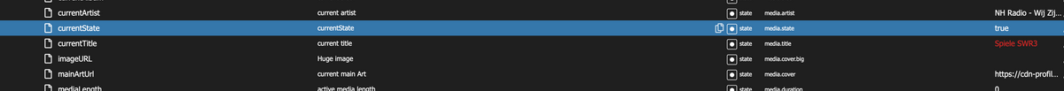

            @bananajoe sagte in Musiktitel und Cover anzeigen lassen:
            Ich habe gerade mal die zwei Sachen ausprobiert, aber da wird mir nichts angezeigt. Ich will aber erst noch was anderes zu Ende bringen und werde mich dann hiermit beschäftigen. So, erstmal vielen Dank und ich werde bestimmt wieder fragen, wenn etwas unklar ist

              @damrak2022 sagte in Musiktitel und Cover anzeigen lassen:
              Vorsichtig Nachgefragt: die Datenpunkte hast mit deinen eigenen ersetzt, oder? Und da steht auch gerade etwas drin?
              Wenn es eine Musikgruppe ist, musst du die Daten der Gruppe nehmen

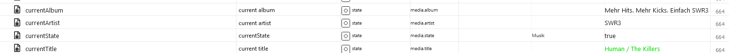

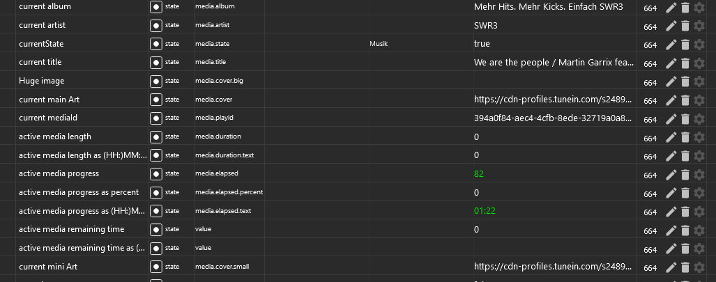

                    Hallo,ich habe jetzt unter 0.userdata einen Datenpunkt angelegt wie von @DJMarc75 beschrieben.
                    Wo hab ich denn DAS geschrieben ???
                    Hier gehts um die Datenpunkte im Alexaadapter.
                    Bei mir um 6:10 Uhr getestet:

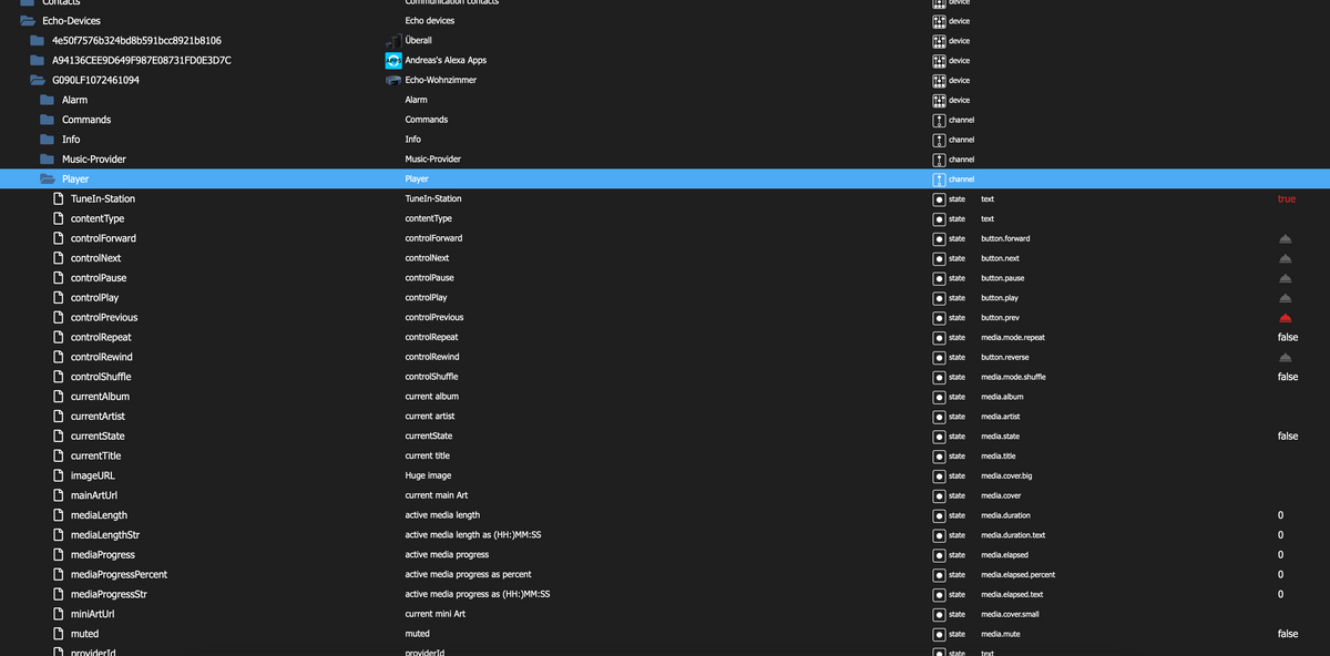

                      • Damrak2022D Damrak2022
                        @djmarc75 Sorry, das habe ich wohl falsch interpretiert.
                        Ich habe mir nun auch einen eigenen Datenpunkt erstellt, aber irgendwie bekomme ich hier keine Daten rein. Also mache ich hier wohl irgendwas gewaltig falsch.
                        crunchipC Away
                        crunchipC Away
                        crunchip
                        wrote on last edited by
                        Für was, die gezeigten Datenpunkte sind doch schon vorhanden, du musst nur dein Gerät im Amazon Verzeichnis aufklappen

                        • DJMarc75D DJMarc75
                          Damrak2022D Offline
                          Damrak2022D Offline
                          Damrak2022
                          @djmarc75 Guten Morgen, sorry ich war eine Woche gezwungenermaßen offline.
                          Ich muss ehrlich gestehen, das ich es absolut nicht kapiert habe.
                          Klar ich habe unter Objekten und meinem EchoDevice unter Player den Datenpunkt current.title
                          Wenn ich diesen als Objekt ID in meinem Basic-string als Objekt ID einfüge werden mir da aber keine Titel angezeigt.
                          Also frage ich mich was ich hier so massiv falsch mache, bzw. welchen Schritt ich vergessen habe?

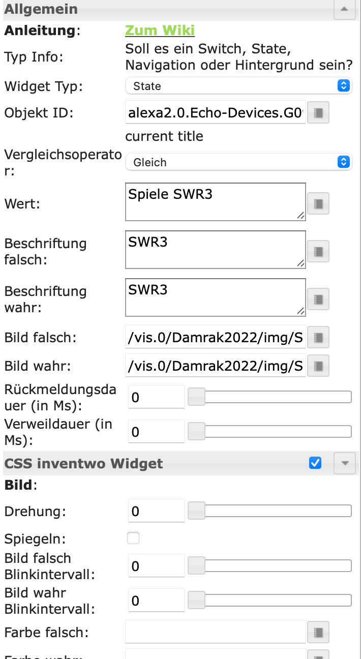

                            bitte mal auf dem Echo einen Tunein Sender starten und dann nochmals ein Screenshot zeigen.

                              @djmarc75 Bitte
                              Er zeigt mir jetzt den Sender an, aber noch keine Titel
                                Du solltest aber wissen dass nicht jeder Radiosender die Titel überträgt. Mach mal SWR3 an und dann darfst dort gerne den Datenpunkt beobachten. Da steht einmal der Sendername, welche Show gerade läuft oder auch welcher Titel - immer abwechselnd.
                                Das kannst Du mit RDS (Radio Data System) vergleichen - der Sender legt fest was am "Display" angezeigt wird.

                                  @djmarc75 Das verstehe ich gerade garnicht. Wenn ich den niederländischen Sender über die VIS einschalte wird der abgespielt.
                                  Wenn ich dann auf SWR3 wechsele wird weiterhin der niederländische Sender abgespielt, aber SWR3 wird mir angezeigt.
                                  Ich habe an meinen Buttons nichts verändert.
                                    Keine Ahnung, kenn Deine VIS nicht und geht auch wieder leicht am Thema vorbei.
                                    Wichtig ist dass Du verstehst was, wann, wie und wo in den DPs angezeigt wird wenn Musik läuft und das kannst Du in der VIS dann einbinden.
                                        Kann ja nichts großartiges sein
                                        Tip am Rande - read-only DPs kann man nicht beschreiben / steuern und einen Sender kann man über den DP "current title" natürlich auch nicht ändern.
