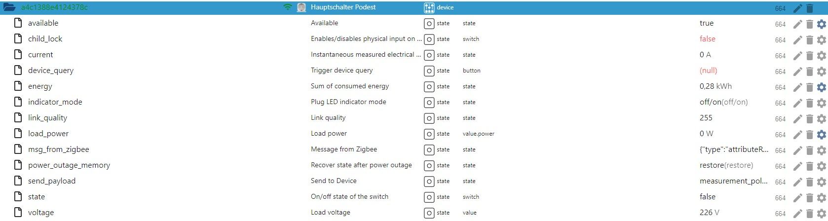

      @hene42 sagte in Aktual. von Power nur alle 10 Min bei Plug TS011F_plug_1:
      Besteht irgendwie die Möglichkeit die Aktualisierungsrate umzustellen?
      Dazu wäre ein Screenshot vom Objektbaum des Plugs im Zigbeeordner nicht schlecht zu sehen.

          @djmarc75
