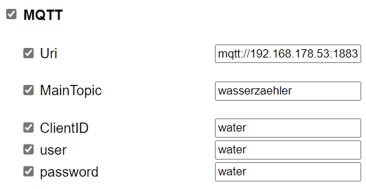

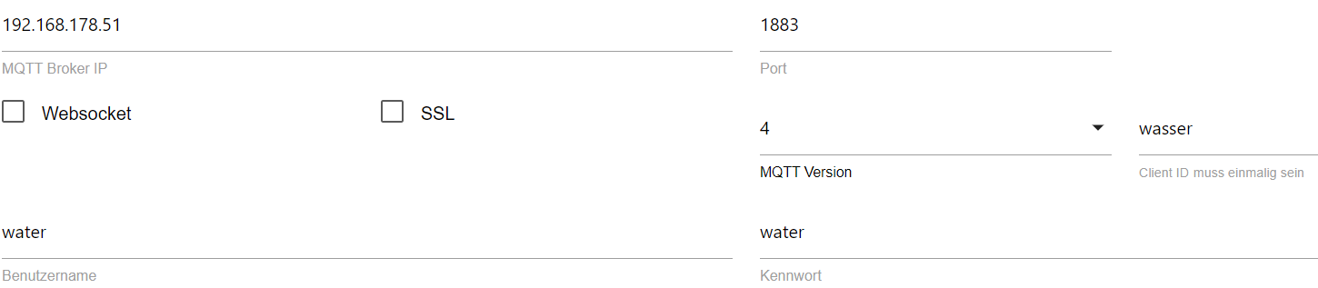

    Hallo alle Miteinander,
    ich bin neu in ioBroker und versuche step by step es einzurichten/verstehen. Ziel ist es: eine esp32cam den Wasserzählerwert in ioBroker zu übermitteln und abspeichern + visuell als Kurve- oder Balkendiagramm Dartstellen. Mit „AI on the edge device“ habe ich es am laufen und erhalte den Wasserwert. Dort habe ich unter Einstellungen mgtt folgendes eingestellt:
    Frage hier schon mal bei Uri, ist diese Richtig, da kommt doch die IP Adresse von ioBroker rein oder? Bei mir ist es die 192.168.178.53

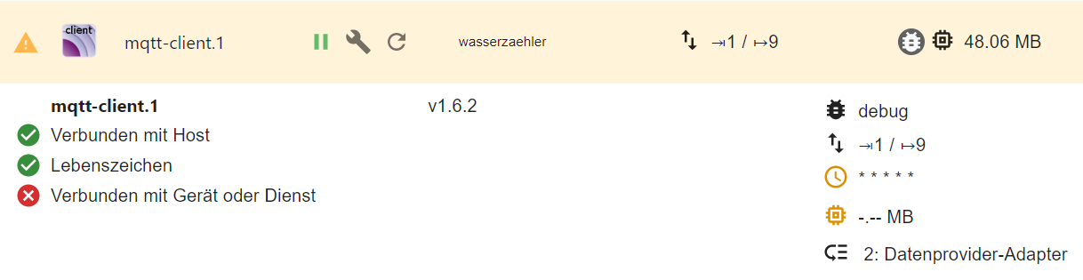

    Unter ioBroker/mgtt sieht es so aus:
    Esp32Cam IP-Adresse ist 192.168.178.51 sollte auch richtig Eingetragen sein oder?
    Welche Parameter fehlen noch um eine Verbindung herzustellen?

      @greuth sagte in esp32cam per mqtt einbinden:
      bis auf die IP Adresse im Client hast du das schon richtig, stelle mal die 51 wie im mqtt-Adapter ein, dann klappt das :-)

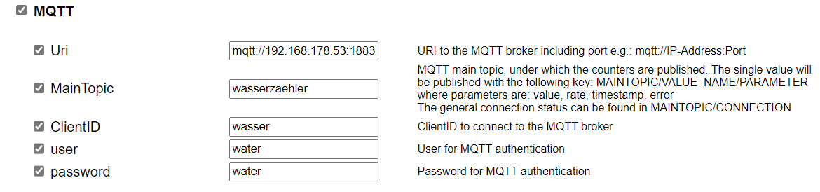

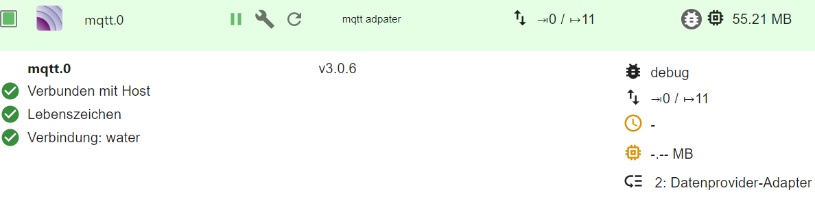

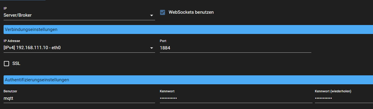

        @greuth
        Du musst im MQTT-Adapter im ioBroker die IP Adresse vom ioBroker eintragen.
        Ich vermute auch, dass du auf Client/Subscriber eingestellt hast. Du musst aber auf Server/Broker einstellen.
        Somit hast du im Adapter die IP Adresse vom ioBroker stehen und trägst die selbe IP Adresse bei deinem Wasserzähler / ESP32Cam ein.
        Also in beiden Fällen sollte dann die 192.168.178.53 drin stehen.
        Hier Screenshots von mir.
        ioBroker Adapter:
        Wasserzähler:
        Und ein Tipp am Rande. Aktualisiere mal deinen MQTT-Adapter. Du bist bei Version 1.6.2
        Aktuell ist aber 3.0.6
        G 1 Antwort Letzte Antwort

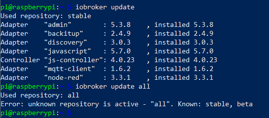

                @wusa Ich sehe die Adapter, aber kein update verfügbar ... muss ich die manuell installieren? Dann wieder in Netz suchen :-(
                @greuth
                iobroker update
                iobroker upgrade all
                Zum Upgrade von nodeJS16: Schau in meiner Signatur.
                • G Offline
                  G Offline
                  Greuth
                  @thomas-braun
                  klappt nicht
                  • G Greuth
                    @thomas-braun
                    klappt nicht
                    G Offline
                    G Offline
                    Greuth
                    schrieb am zuletzt editiert von Greuth
                    Ah, mit sudo apt update gehts
                    Thomas BraunT GlasfaserG 2 Antworten Letzte Antwort
                    • G Greuth
                      @greuth
                      Bitte keine Bilder von Text, sondern als TEXT in CodeTags </> eingebettet hier rein. Und dann auch das eingeben, was vorgegeben wird.
                        @greuth
                        G Offline
                        G Offline
                        Greuth
                        @thomas-braun
                        ok, ich habe den Code gestartet, aber nach reboot hat sich nichts geändert, Versionsnummer sind gleich. Ich habe folgendes eingegeben;
                        sudo apt update
                        sudo apt dist-upgrade
                        sudo reboot
                        • G Greuth
                          GlasfaserG Offline
                          GlasfaserG Offline
                          Glasfaser
                          FALSCH !!!!
                          Du hast auch iobroker update all oben in der Briefmarke eingegeben
                          @thomas-braun sagte in esp32cam per mqtt einbinden:
                          • G Greuth
                            @thomas-braun
                            sudo apt update
                            sudo reboot
                            @greuth
                            apt hat auch mit den iobroker-Adaptern nichts zu tun.
                            Welchen mqtt-Broker setzt du ein? Du hast ja nur den mqtt-client installiert.
                            • GlasfaserG Glasfaser
                              FALSCH !!!!
                              G Offline
                              G Offline
                              Greuth
                              @glasfaser said in esp32cam per mqtt einbinden:
                              iobroker update all
                              pi@raspberrypi:~ $ iobroker update all
                              Used repository: all
                              Error: unknown repository is active - "all". Known: stable, beta
                              das hat nichts gebracht, erst die andere Befehle
                              • G Greuth
                                iobroker update all
                                Das ist ja auch falsch...
                                Aber dein iobroker ist auch aktuell.
                                  @greuth

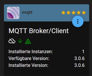

                                      @greuth
                                      wie Thomas Braun schon sagt du musst diesen hier nehmen

                                          @nordischerjung wie bekomme ich den Adapter installiert? bei mir werden nur die installierten angezeigt. jetzt geht, sehe wieder alle Adapter
