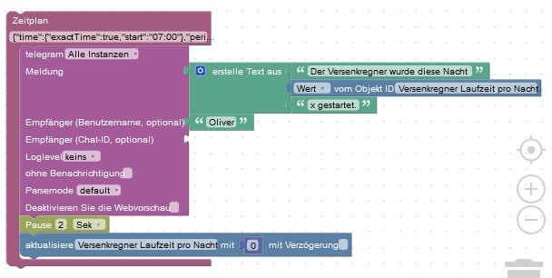

    Hallo zusammen
    Ich habe mir mittels eines Blockly folgende Telegram Meldung jeden Morgen schicken lassen. Jedoch wird mit die Meldung nach dem zurücksetzen des Datenpunktes auf 0 erneut gesendet. Dann erhalte ich einfach die Meldung "Der Versenkregner wurde diese Nacht 0x gestartet." Es ist nicht super tragisch jedoch brauche ich die Meldung nicht. Was ist falsch am Blockly?
    Danke Euch

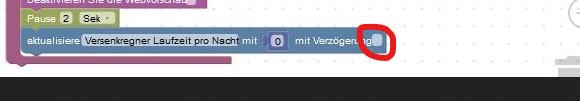

      @drapo Moin
      ich würde es ohne Pause versuchen. Aktiviere einfach die Verzögerung
      Und probier mal beim Zeitplan "EInfach" oder "CRON" zu nehmen. Der Wizard macht ab und an Probleme
      Gruß Nordischerjung
