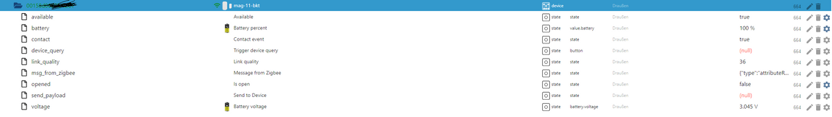

    ich habe festgestellt, dass die Zigbee Magnetsensoren von Aqara mir keine temperaturdaten mehr liefern. Die Datenpunkte sind einfach futsch.
    Ich vermute das ist bei irgendeinem Update rausgeflogen.
    Mein komplettes System ist auf der aktuellsten Stable Version inklusive Nodejs16.
    Hat das noch jemand anderes feststellen können?

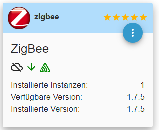

                @djmarc75 entschuldige. Ich dachte es reicht wenn ich sage das ich alles auf dem aktuellen stable habe.
                Umgestellt habe ich hier nichts. Ich bin hier immer auf dem zigbee adapter.

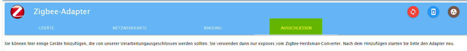

                      @christoph1337
                      Diese Infos kommen über die 'Exposes' ran.
                      Dazu müsstest du die Sensoren im Adapter ausschließen.

                            @thomas-braun wie meinst du das genau? Ausschließen? Exposes?
                            • Christoph1337C Christoph1337
                              @christoph1337
                              Hier eintragen:
                              Christoph1337C 1 Antwort Letzte Antwort

                                @thomas-braun und was bewirkt das genau?
                                  @christoph1337
                                  Das bewirkt, dass die Werte nicht über den Adapter laufen sondern 'roh' vom herdsman kommen. Der wird vermutlich auch die vermissten Temperaturwerte anschleppen.

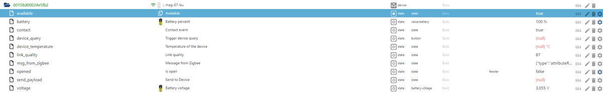

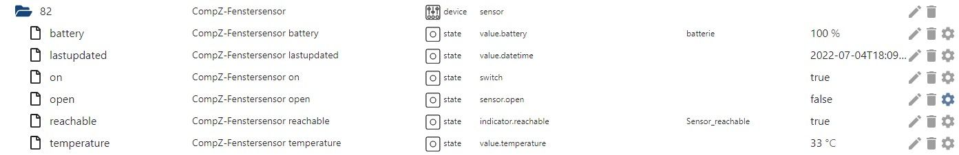

                                        Nach der Umstellung sehe ich auch die Temperatur. Dauert nur ne Weile bis die überall angezeigt wird.
