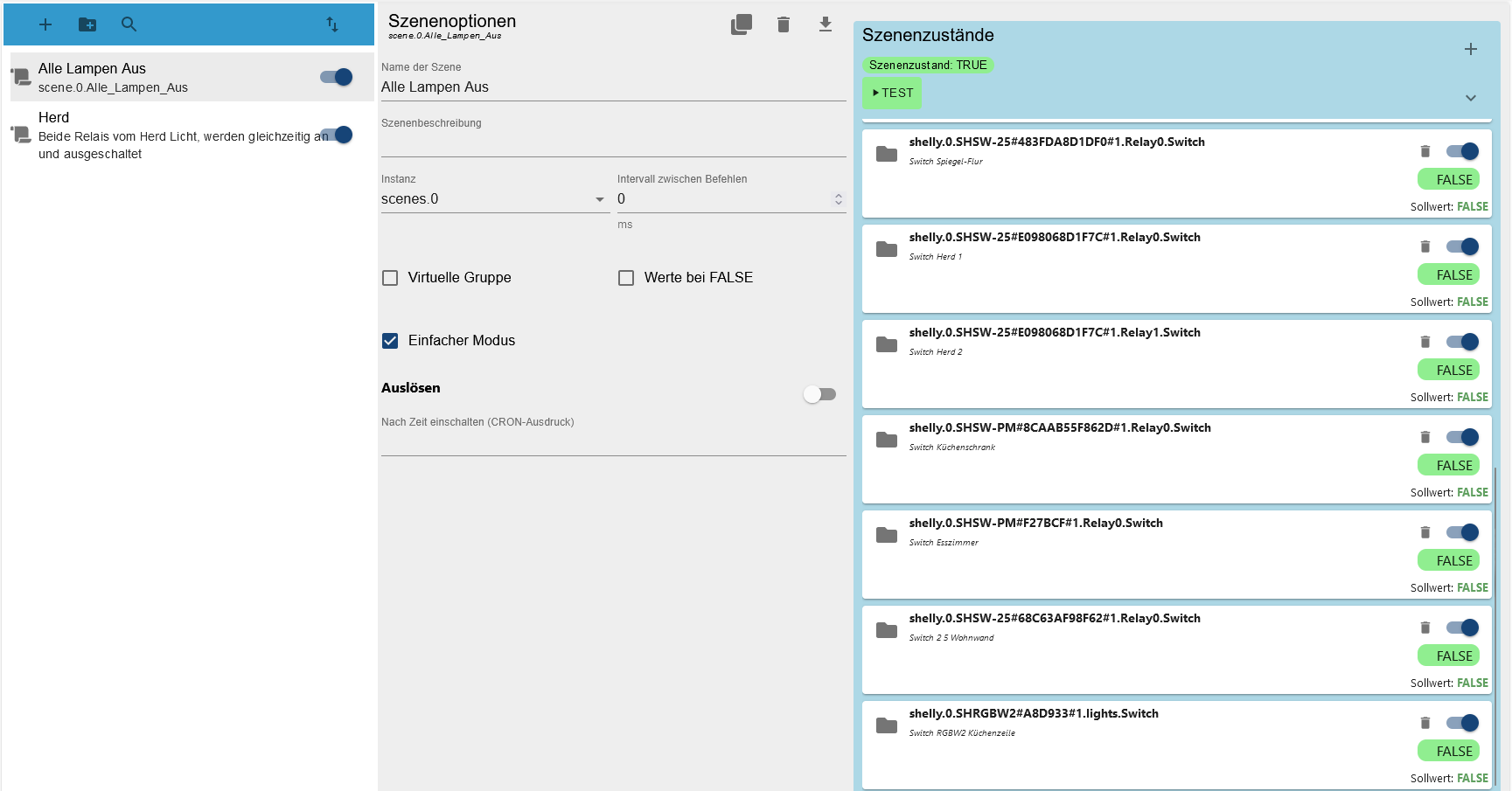

    Zu Ausgangssituation:
    Ich habe einige Shellys, die ich abends, wenn ich ins Bett gehe, alle mit einem Schalter/Taster in der VIS zentral ausschalte.
    Das sieht dann so aus:
    Weiterhin, habe ich eine Lampe im Garten, die per MQTT im IOBroker gesteuert wird.

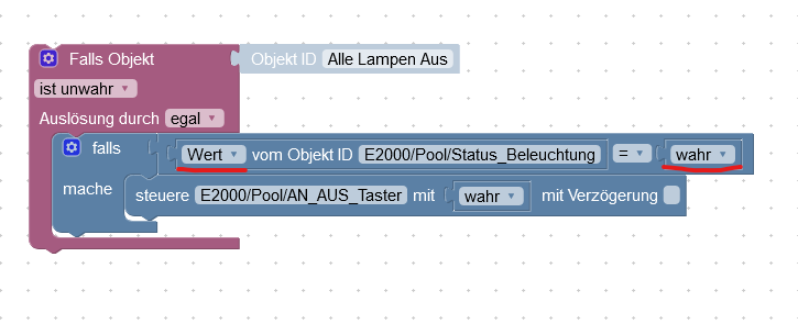

      @n811e sagte in Szene mit ZustandsPrüfung (evtl. Blockly):
      dass geprüft wird, ob die Beleuchtung im Garten an oder aus ist
      die halbe Lösung hast Du ja schon geliefert...
      Als Rückmeldung für die VIS, ob die Beleuchtung auch wirklich eingeschaltet ist, habe ich diesen Datenpunkt:
      mqtt.0.E2000.Pool.Status_Beleuchtung (Wert: ON/OFF)
      Diesen Datenpunkt verwendet man in Blockly z.B. so

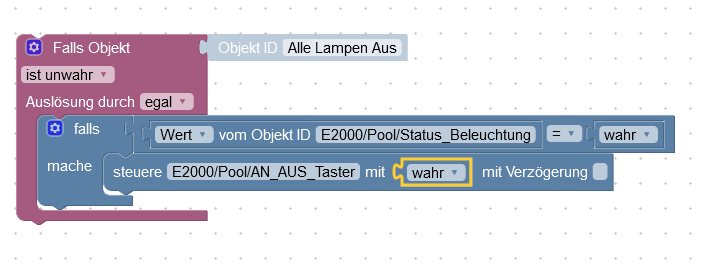

        @djmarc75
        Vielen Dank für die schnelle Antwort.
        Vom Grundprinzip, habe ich es ja auch verstanden, das wenn das oder wenn das nicht usw.
        Ich tuh mich halt unheimlich schwer, die passenden Bausteine dazu zu finden, bzw. zu nehmen.
        Ich habe das jetzt nachgebaut:
        (den gelben Kommentar, habe ich weggelassen, weil ich davon ausgegangen bin, dass Du das nur als Hinweis für mich zur Markierung genommen hast.
        Aber wenn ich jetzt den Taster für alle Lampen aus drücke, passiert an der Gartenbeleuchtung nichts.
        Ich könnte mir vorstellen, dass es hier dran liegt:
        Der wert wird bei diesem MQTT nicht als wahr/unwahr (true/false) übermittelt, sondern als ON/OFF
        Was denkst Du, liege ich dabei richtig?
        Wenn ja, weiß ich leider nicht, wie ich das ändern kann.

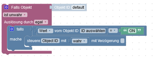

          Richtig :)
            Was ist den das für ein Datenpunkt? Du hast oben erwähnt dass Du die Szene per VIS ausschaltest. Nutzt Du dort ein Tast- oder Schaltwidget ? Welchen Wert gibst Du in der VIS mit ?

              @djmarc75
              Vielen Lieben Dank!
              Damit funktioniert es jetzt.
