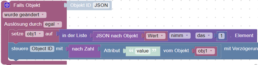

      @blacksheep587 sagte: Wie kann ich das mit Blockly umsetzen?
      Wert (unter "Trigger"):

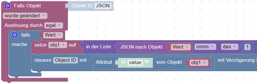

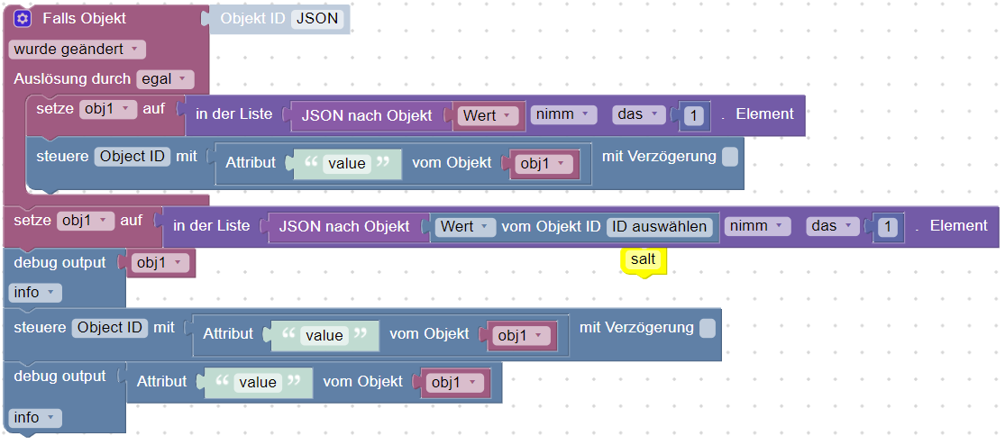

              Verstehe ich nicht. Das macht das gezeigte Skript unter der Voraussetzung, dass der Trigger auslöst.
              Damit der Wert auch bei Skriptstart geschrieben wird, ergänze das Skript:
              B 1 Antwort Letzte Antwort
                @blacksheep587 sagte: String extrahiert. Wie muss es aussehen, wenn ich daraus eine Zahl(Number) machen möchte?
