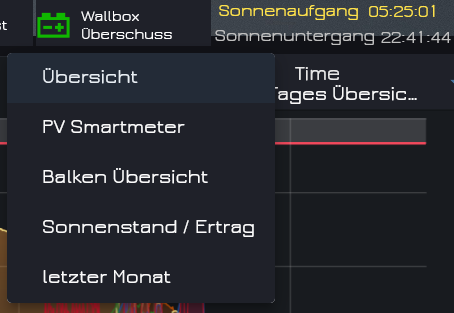

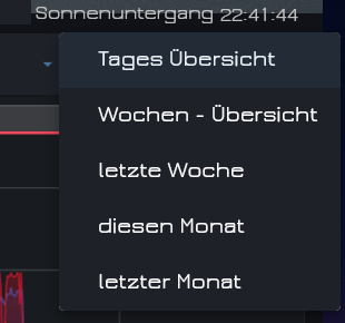

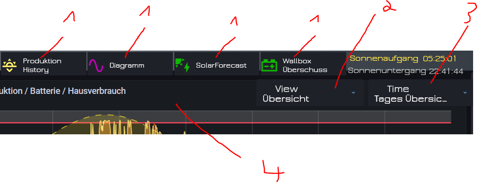

            @andreas-5 sagte in Seite wird nicht mehr geladen:
            Und: Wieso funktioniert mein Gedanke nicht, das Widget über ein Diagramm bzw. iFrame-Widget zu legen?
            Meinst du so :
            Die Oberen Widget schalten mein View 8 Widget ( Nr. 4 )
            2 Schaltet ein iFrame 8 Widget ( Grafana )
            3 Schaltet die Zeit in Grafana um .
