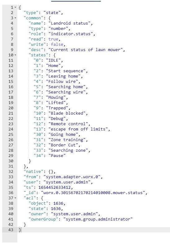

    Hallo in die Runde,
    ich habe einen Datenpunkt von einem Rasenmäher, der 18 verschiedene Ausgaben tätigen kann.
    Diese würde ich gern in meiner VIS ausgeben, allerdings weiß ich nicht, wie ich das anstellen soll. Egal welches Widget ich nehme, es werden immer nur die Ziffern angezeigt, aber nicht der passende Text dazu.

      @n811e ...und schon wieder ;)
      Nimm das "ValueList HTML". In die Wertenliste musst du dann aber auch 34 Werte eintragen.
      Idle; Home; blabla; was auch immer du dann ausgeben willst; dummy;
      Wenn der Wert dann "1" ist (kannst du bei "Testwert" ausprobieren) würde Home angezeigt werden, bei "3" zB. was auch immer du dann ausgeben willst
      14-29 gibt es leider nicht, musst du aber trotzdem in die Liste eintragen ; ; ; ; ; ; (zB. mittels Leerzeichen)

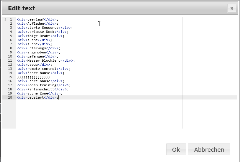

              @n811e Nenene, viel zu viel. @arteck hat es schon so schön gepostet. Einfach in die Werteliste so eintragen:
              bzw. was du da genau an Text stehen haben willst. Zeile 15 sind dann die "Dummys" für nicht vorhandene Punkte.
              Die "divs" können, müssen aber nicht. So könntest du aber bspw. die Textfarbe bei "Messer blockiert" einfach auf "rot" ändern.

                n811e
                @sborg
                Vielen Dank, soweit funktioniert das jetzt! Dankeschön
