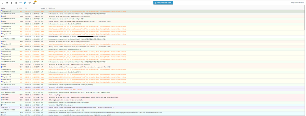

  • S Sushibomba

    @sushibomba das ist fully..stoppe den adapter lösche alle objecte von dem und starte den neu
    danach sollte es wieder ok sein.. ausser du hast eine uralte version..dann nerstmal adapter update

      @arteck
      Ok Adapter löschen ist klar aber was meinst du mit lösche alle Objekte konkret? Also wie gehe ich da vor?

        @sushibomba von Adapter köschen war nicht die Rede. Du sollst unter Objekte den fullybrowser Ordner löschen und dann instanz neu starten.
        Welche Version hast du denn laufen?
