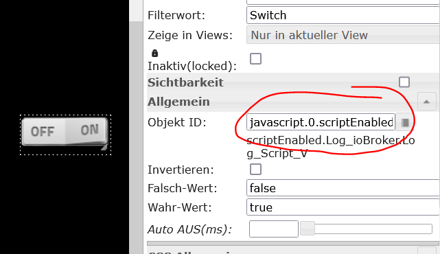

                        GlasfaserG Offline
                        GlasfaserG Offline
                        Glasfaser
                        @anbima
                        aber da kann ich es nicht schalten.
                        doch mit einem Button
                        Erklärung :
                        dein Skript heißt ueberschuss
                        Dann ist es der Datenpunkt javascript.0.scriptEnabled.ueberschuss
                        und dann in Vis , den Datenpunkt auswählen
                        A 1 Antwort Letzte Antwort
                        • GlasfaserG Glasfaser
                          @anbima
                          Erklärung :
                          A Offline
                          A Offline
                          anbima
                          @glasfaser Oh mann, ich war im falschen Bereich. Es gibt auch noch ein Objekt "script". Jetzt ist alles klar.
                          • A anbima
                            GlasfaserG Offline
                            GlasfaserG Offline
                            Glasfaser
                            @anbima sagte in Blockly-Script via VIS schalten:
                            scriptEnabled heißt der Ordner ... ist auch im Link erklärt !
