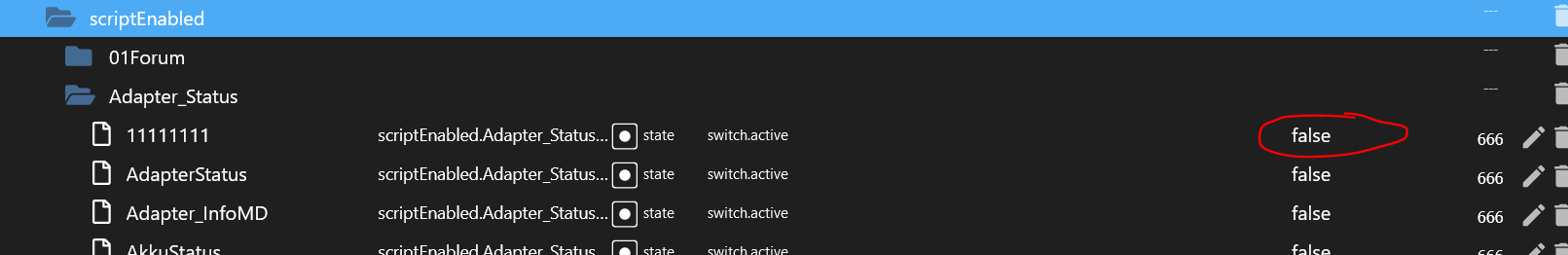

      Glasfaser
      @hg6806
      unter
      javascript.0.scriptEnabled

                Hat geklappt!
                Vielen Dank!

                    @glasfaser
                    Dass ich einen Button habe um eine Javascript zu starten und zu stoppen.

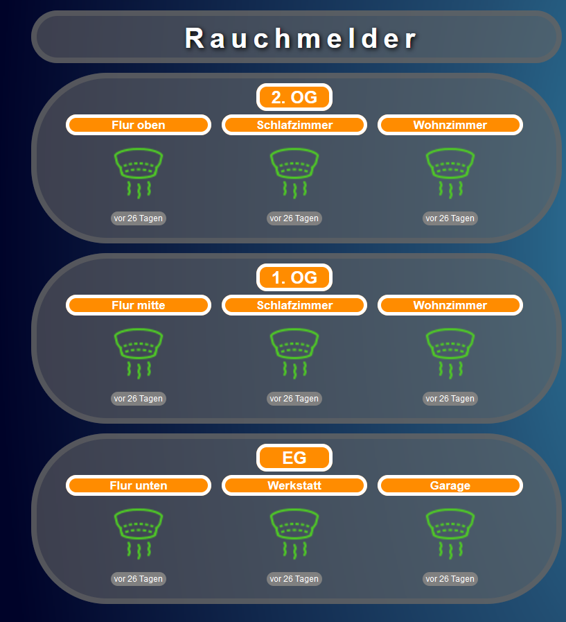

                        Es gibt einen Datenpunkt die Rauchmelder zu testen. In der Visu zeige ich mir an wie lange der letzte Test her ist. ELV sagt zwar jeden Monat, aber ich mach alle 90 Tage (wegen der Batterien)
                        Überschreite ich die 90 Tage bekomm ich Push aufs Handy. In der Visu seh ich dann, ob alle den Test "bestanden" haben und dann ist für mich wieder 90 Tage gut :-)
                        Regelmässig testen finde ich schon wichtig. Viele in meinem Umfeld wissen gar nicht ob ihre Baumarkt Melder noch funktionieren. Wenn die im Notfall dann nicht gehen, kann ich mir das Geld auch sparen :-)

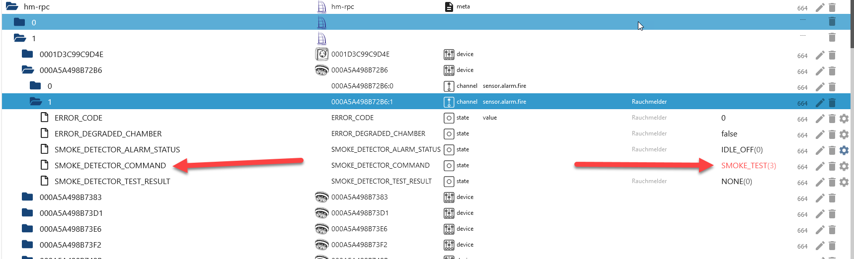

                            @emil70
                            Ne, die hupen dann kurz wie wenn man auf die Taste drückt.

                              @emil70 sagte in Kein Datenpunkt verfügbar über Start/Stop eines Skriptes?:
                              @warp735
                              Welcher Datenpunkt soll das sein?
                              @warp735
                              und welcher DP ist das jetzt, bzw. wo im Objektbaum finde ich den?
                              nochmals bzw.
                              bei welchem SD existiert der? Ich finde so was bei mir nicht.

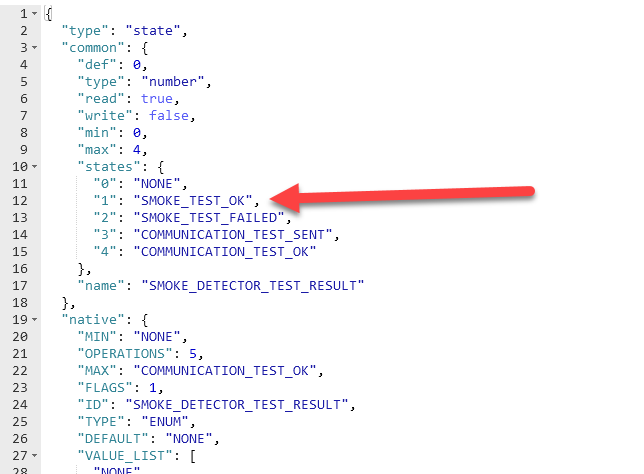

                                Das Testergebnis kommt dann ein DP weiter unten:

                                  @warp735 Danke!
                                  hab ich aber nicht.
                                  Deinem Geräteicon nach hast du ein anderes Gerät

                                    Hast du Homematic ohne IP?
                                    Hatte ich davor auch. Waren mir sogar lieber, weil man noch die Batterie wechseln konnte. Aber leider keine Gruppierung mit IP Geräten. Und mir war sehr wichtig dass alle gleichzeitig hupen. Wenn im EG einer losgeht, hörst das im 2.OG nicht mehr

                                      @warp735 sagte in Kein Datenpunkt verfügbar über Start/Stop eines Skriptes?:
                                      ja!
                                      genau!
                                      Außerdem habe ich sie bem HauRaus der Telekom, als diese auf HmIP gewechselt haben, für 9,99 € bekommen.

                                        emil70
                                        Habe den Datenpunkt auch nicht. Habe hier Homematic HM-Sec-SD-2

                                          Ich hatte damals die HM-Sec-SD und die waren nicht mehr lieferbar. Es sah so aus, als würde es nur noch HMIP geben. Und die neuen liessen sich eben mit den alten nicht mischen. Hab dann alle HM-Sec-SD verkauft und bin bei den Rauchmeldern komplett auf IP umgestiegen. Inzwischen bin ich auch froh das so gemacht zu haben.
                                          Erst durch diesen Thread hab ich bei ELV gesehen das es jetzt die HM-Sec-SD-2 gibt.
