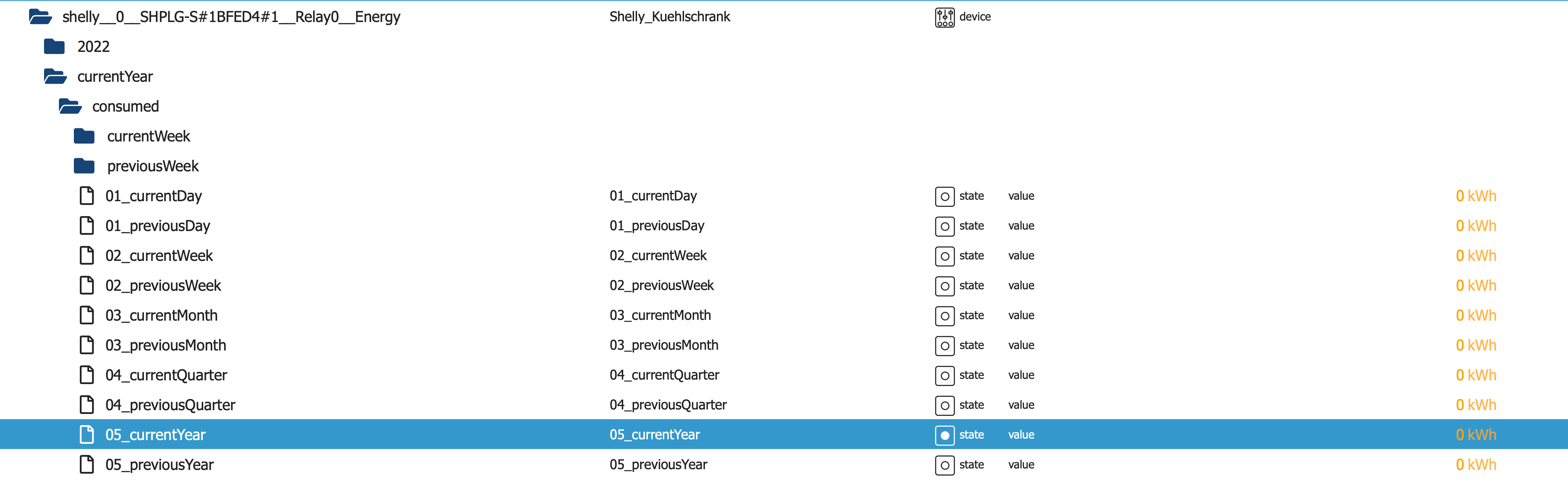

      @da_woody Anscheinend habe ich ein Problem mit meinem Shelly-Plug S, wo der Kühlschrank dranhängt.
      Als ich den Shelly im Browser aufgerufen habe, war er seltsamerweise ausgeschaltet.
      Der Shelly selbst zeigt mir auch nach dem einschalten keine Werte an: Nachtrag: Jetzt zeigt er Werte an
      Wenn ich die Kühlschranktür öffne, also Licht geht an, zeigt er 3 Watt.
      In dem Datenpunkt sieht es so aus:
      Hast Du eine Idee warum er sich ausgeschaltet hat?

          @damrak2022 nuja, eiskasten, tiefkühler rennen nicht dauernd. verbrauch ist demnach nur, wenn die dinger kühlen müssen. dann wird strom verbraucht.
          wie ist die einstellung nach "standardeinstellung einschalten"?
          gruß vom Woody

              @da_woody Es geht bis jetzt. Ich habe all meine Shellys nach dem Kauf direkt manuell per Firmware Update auf die aktuelle Version gebracht.
              Ich muss das halt mal beobachten, ob das nochmal passiert.
              Meinst Du das mit der Standardeinstellung:
              Ich wollte gerade meinen Ventilator einschalten und musste feststellen, das dieser Shelly auch aus war. Nun habe ich alle Einstellungen meiner helles verglichen und diese sind alle identisch. Deswegen habe ich keine Idee was die Ursache gewesen sein könnte.
              Ich werde das weiter beobachten und mich gegebenenfalls nochmal melden.
              Mit besten Grüßen
              Andy

                da_WoodyD Online
                da_WoodyD Online
                da_Woody
                #21
                @damrak2022 sagte in Shelly zeigt keine Verbrauchswerte an:
                jup. bei eiskanten, tiefkühler hat das schon sinn wenn da ON eingestellt ist. ist mir mal passiert beim tiefkühler, vergessen einzustellen. alles für die tonne... 🤕
                gruß vom Woody

                  Damrak2022
                  #22
                  @da_woody Ich habe das jetzt bei dem Shelly für den Kühlschrank so eingestellt:
                  So hast Du das ja gemeint?

                      da_Woody
                      #24
                      ja, klar! wenn du einen stromausfall hast, sollte bei wieder einschalten auch der shelly wieder aktiv sein. ;)
                      bei lampen kannst du überlegen einige automatisch einzuschalten, oder eben last mode.
                      aber eben bei so dingens wie eis, ON
