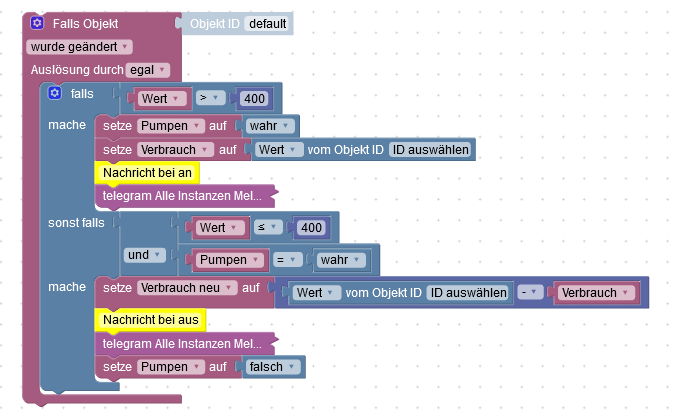

    Ich sitze hier gerade an einem Skript. Ich habe eine Brunnenpumpe mit einem Tuya Zwischenstecker der den Wassererbrauch mittels SourceAnalytix loggt.
    Mein Wunsch ist es, das wenn die Pumpe angeht eine Telegram Nachricht kommt, der aktuelle Wasserzählerstand in eine Variable gespeichert wird. Wenn die Pumpe dann aus ist, wird die Differenz berechnet und mittels Telegram ausgegeben.
    Leider passiert bei mir in dem Blockly nichts, es sind meine ersten Schritte damit.

        @cino So könnte es aussehen:
        Trigger, Datenpunkte und Telegram musst halt anpassen.

          @djmarc75 sagte: So könnte es aussehen:
          So wird die Variable Verbrauch weiter hochgezählt, während die Pumpe läuft und viele Telegramme verschickt. Besser so:

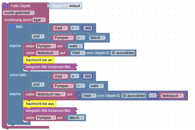

            DJMarc75D Offline
            DJMarc75D Offline
            DJMarc75
            @paul53 Ja natürlich, jetzt ists mir aufgeallen. Habe das in meinem Skript mal angepasst.
            So müsste es eigentlich in meiner Variante auch gehen, denke ich.

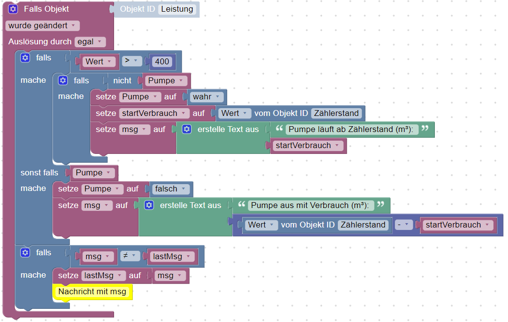

            ABER: Deine Lösung ist natürlich wieder eleganter ! 👍
