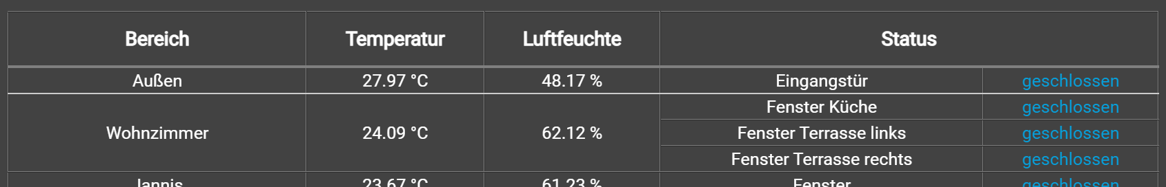

        Kann man mit jsonTable auch bspw. Zellen verbinden? So wie auf meinem Bild?

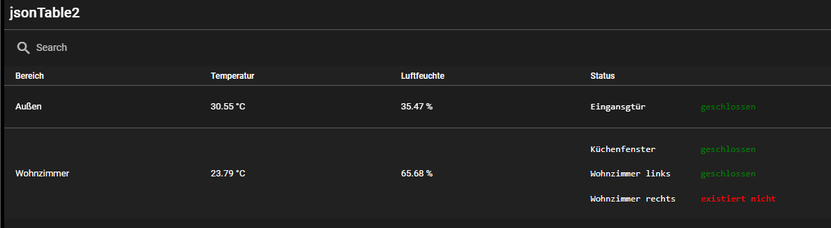

          MCU
          @le-r-kelly
          Mit einigen Tricks:
          Man muss noch mit Spaces arbeiten, table in der Tabellenzelle funktioniert noch nicht.
          <p><div><span>Eingangstür&nbsp&nbsp&nbsp&nbsp&nbsp</span><span style="color:green;">geschlossen</span></div></p>
          Etwas besser mit <code>
          <code><p><div><span>Eingangstür&nbsp&nbsp&nbsp&nbsp&nbsp</span><span style="color:green;">geschlossen</span></div></p></code>
          https://mcuiobroker.gitbook.io/jarvis-infos/jarvis/system-effektprog./jsontable-uebersicht-tueren

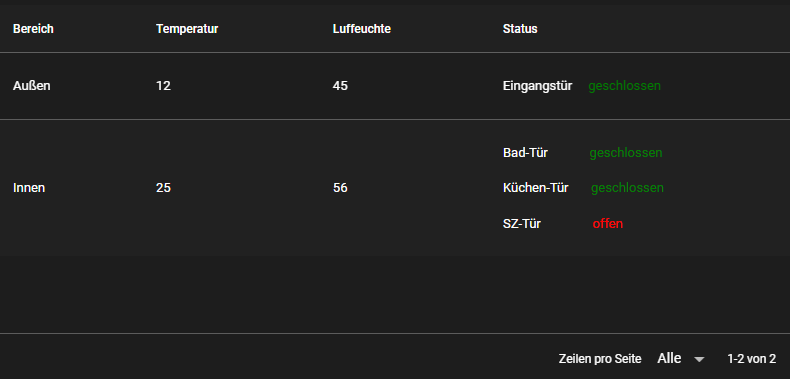

          • M MCU
            @le-r-kelly
            Mit einigen Tricks:

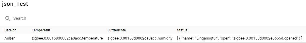

              @mcu
              Hallo, ich komme leider nicht klar.
              Ich habe einen Test-Datenpunkt angelegt im Format "JSON" mit folgendem Wert:
                  "bereich":"Außen",
                  "temperatur":"zigbee.0.00158d0002ca0acc.temperature",
                  "luftfeuchte":"zigbee.0.00158d0002ca0acc.humidity",
                  "status":[
                             {"name":"Eingansgtür","open":"zigbee.0.00158d0002e6b55d.opened"}
              Das Ergebnis sieht dann so aus:
              Wie schaffe ich es, dass statt dem Sensor-Pfad der Sensor-Wert erscheint?

                @le-r-kelly Du musst die einfachen Hochkomma ' (Shift+#) nutzen. Nicht die Anführungszeichen ".
                Das muss im Programm geändert werden. Wenn du lieber mit einem DP arbeiten willst, dann muss ich es umschreiben?

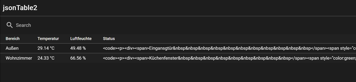

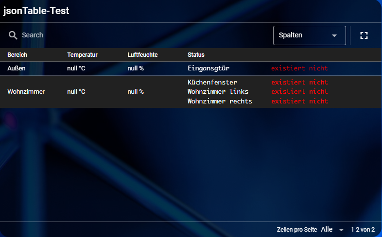

                        Ich habe mal Dein Skript ausprobiert.
                        Der erstellte Datenpunkt sieht wie folgt aus:
                            "Bereich": "Außen",
                            "Temperatur": "24 °C",
                            "Luftfeuchte": "66.65 %",
                            "Status": "<code><p><div><span>Eingansgtür&nbsp&nbsp&nbsp&nbsp&nbsp&nbsp&nbsp&nbsp&nbsp&nbsp&nbsp&nbsp&nbsp</span><span style=\"color:green;\">geschlossen</span></div></p></code>"
                            "Bereich": "Wohnzimmer",
                            "Temperatur": "24.16 °C",
                            "Luftfeuchte": "66.27 %",
                            "Status": "<code><p><div><span>Küchenfenster&nbsp&nbsp&nbsp&nbsp&nbsp&nbsp&nbsp&nbsp&nbsp&nbsp&nbsp</span><span style=\"color:green;\">geschlossen</span></div></p></code><code><p><div><span>Wohnzimmelinks&nbsp&nbsp&nbsp&nbsp&nbsp&nbsp&nbsp&nbsp</span><span style=\"color:green;\">geschlossen</span></div></p></code><code><p><div><span>Wohnzimmerrechts&nbsp&nbsp&nbsp&nbsp&nbsp&nbsp&nbsp</span><span style=\"color:green;\">geschlossen</span></div></p></code>"
                            "Bereich": "Arbeitszimmer",
                            "Temperatur": "25.47 °C",
                            "Luftfeuchte": "61.12 %",
                            "Status": "<code><p><div><span>ArbeitszimmerSeite&nbsp&nbsp&nbsp&nbsp&nbsp</span><span style=\"color:green;\">geschlossen</span></div></p></code><code><p><div><span>Arbeitszimmer vorne&nbsp&nbsp&nbsp&nbsp&nbsp</span><span style=\"color:green;\">geschlossen</span></div></p></code>"

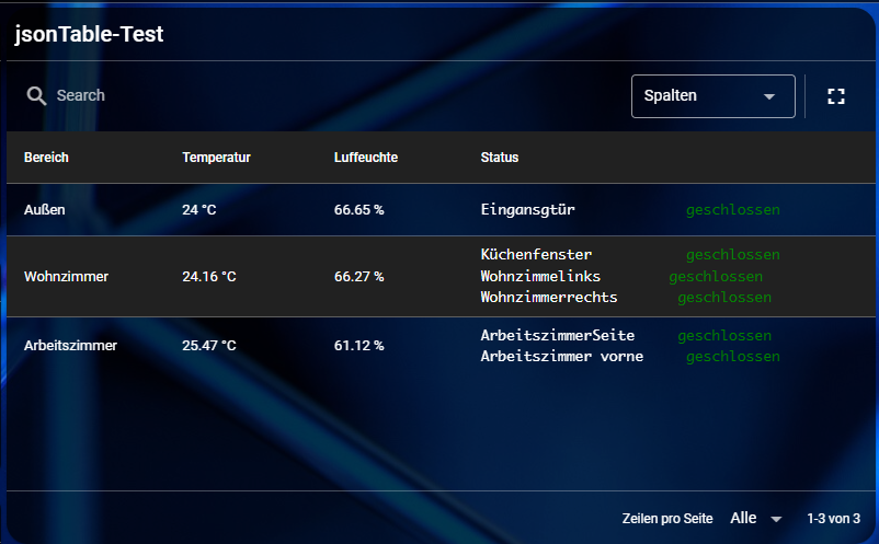

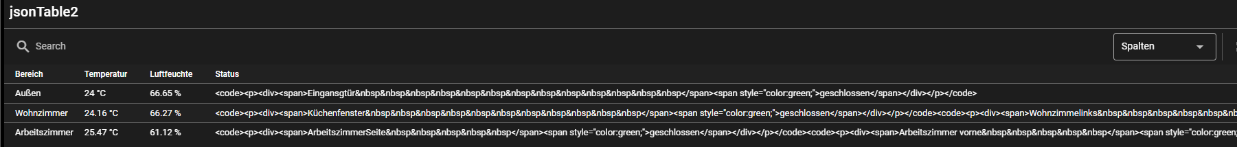

                        Die Anzeige im Jarvis so:
                        Irgendwie will er nicht und mir erschließt sich nicht der Fehler 🤔
                        Was bedeutet eigentlich "nbsp"?
                        Thomas BraunT M 2 Antworten Letzte Antwort

                            MCU

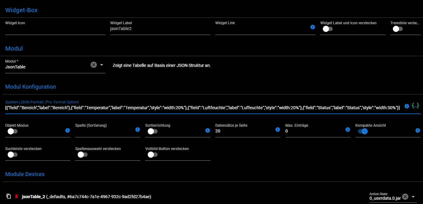

                            @le-r-kelly
                            Wird bei mir so angezeigt:
                            d736bbe5-da27-4511-b568-fba5e4dd434d-image.png ]
                            Version von jarvis v3.0.11? Und Pro-Version?
                            Bitte mal die jsonItems als Code schicken.
                            Habe das Programm so angepasst, dass man jetzt die Daten nicht im Programm angibt, sondern im DP setJsonItems.
                            Mit der falschen Anzahl der &nbsp verstehe noch nicht? Wie gesagt einmal die jsonItems oder von der neuen Version den Inhalt vom DP setJsonItems. Danke.

                              @le-r-kelly

                              @mcu
                              sorry für die späte Rückmeldung. Hatte ein zugepacktes Wochenende... :-)
                              Ich hab die Version 3.0.11, aber (noch) nicht Pro.
                                  "bereich":"Außen","temperatur":"zigbee.0.00158d0002ca0acc.temperature",
                                  "status":[
                                 "bereich":"Wohnzimmer","temperatur":"zigbee.0.00158d0002c8f457.temperature",
                                 "luftfeuchte":"zigbee.0.00158d0002c8f457.humidity",
                                 "status":[
                                             "name":"Küchenfenster",
                                             "open":"zigbee.0.00158d0003138382.opened"
                                             "name":"Wohnzimmer links",
                                             "open":"zigbee.0.00158d0002f921f5.opened"
                                             "name":"Wohnzimmer rechts",
                                             "open":"zigbee.0.00158d0002fa9531"
                              Ich hab noch mehr Räume, diese aber noch nicht erfasst. Ich probiere immer erstmal mit wenigen, welche aber das Spektrum abdecken.
                              Danke für Deine Mühen 👍

                                @le-r-kelly wird bei mir so angezeigt, also normal.

                                  @mcu
                                  Verrückt, will irgendwie nicht :-(
                                  jsonTable Daten:
                                      "Bereich": "Außen",
                                      "Temperatur": "29.14 °C",
                                      "Luftfeuchte": "49.48 %",
                                      "Status": "<code><p><div><span>Eingansgtür&nbsp&nbsp&nbsp&nbsp&nbsp&nbsp&nbsp&nbsp&nbsp&nbsp&nbsp</span><span style=\"color:green;\">geschlossen</span></div></p></code>"
                                      "Temperatur": "24.33 °C",
                                      "Luftfeuchte": "66.56 %",
                                      "Status": "<code><p><div><span>Küchenfenster&nbsp&nbsp&nbsp&nbsp&nbsp&nbsp&nbsp&nbsp&nbsp</span><span style=\"color:green;\">geschlossen</span></div></p></code><code><p><div><span>Wohnzimmer links&nbsp&nbsp&nbsp&nbsp&nbsp&nbsp</span><span style=\"color:green;\">geschlossen</span></div></p></code><code><p><div><span>Wohnzimmer rechts&nbsp&nbsp&nbsp&nbsp&nbsp</span><span style=\"color:red;\">existiert nicht</span></div></p></code>"
                                  Liste der verwendeten DPs:
                                    "zigbee.0.00158d0002e6b55d.opened",
                                    "zigbee.0.00158d0003138382.opened",
                                    "zigbee.0.00158d0002f921f5.opened",
                                  Konfiguration JsonItems
                                      "bereich": "Außen",
                                      "temperatur": "zigbee.0.00158d0002ca0acc.temperature",
                                      "luftfeuchte": "zigbee.0.00158d0002ca0acc.humidity",
                                      "status": [
                                          "name": "Eingansgtür",
                                          "open": "zigbee.0.00158d0002e6b55d.opened"
                                      "bereich": "Wohnzimmer",
                                      "temperatur": "zigbee.0.00158d0002c8f457.temperature",
                                      "luftfeuchte": "zigbee.0.00158d0002c8f457.humidity",
                                      "status": [
                                          "name": "Küchenfenster",
                                          "open": "zigbee.0.00158d0003138382.opened"
                                          "name": "Wohnzimmer links",
                                          "open": "zigbee.0.00158d0002f921f5.opened"
                                          "name": "Wohnzimmer rechts",
                                          "open": "zigbee.0.00158d0002fa9531"
                                  Hast Du in der Widget-Konfig noch etwas Besonderes stehen? Da hab ich noch nix eingetragen.

                                    @le-r-kelly Das hängt mit der PRO zusammen, es wird kein html umegesetzt.

                                      @mcu
                                      Ok.
                                      Hab jetzt das Forum zur Pro durchforstet, aber nix Konkretes zum Abschluss gefunden.
                                      Kannst Du hier nochmal den Link reinstellen? Danke

                                        @le-r-kelly https://mcuiobroker.gitbook.io/jarvis-infos/jarvis/besonderheiten-v3/allgemein/pro-account
                                        • L Offline
                                          L Offline
                                          LE-R.Kelly
                                          @mcu
                                          Funktioniert jetzt :-)
                                          Danke für Deine Hilfe 👍 👍 👍
