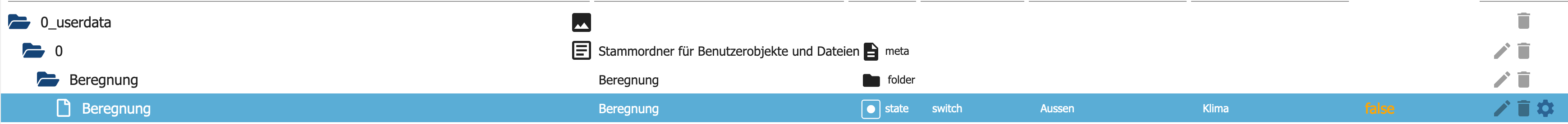

    Hi Community,
    bin ich wirklich zu doof einen Datenpunkt über IOT in Alexa anzulegen?
    Meldung "Gerät wurde nicht angelegt"...
    Hier die Daten den DP:
      "common": {
        "name": "Beregnung",
        "desc": "Manuell erzeugt",
        "role": "switch",
        "type": "boolean",
        "read": true,
        "write": true,
        "def": false,
        "custom": {
          "iot.0": {
            "smartName": {
              "de": "Beregnung"
      "type": "state",
      "_id": "0_userdata.0.Beregnung.Beregnung",
      "acl": {
        "object": 1636,
        "state": 1636,
        "owner": "system.user.admin",
      "user": "system.user.admin",
      "ts": 1655653625514
    Was habe ich vergessen oder falsch???
    Bin für jeden Input dankbar!

      @reutli dir fehlt ne Zeile im Raw, habs nur gerade nicht im Kopf wie die lautet
      Edit
      https://forum.iobroker.net/post/672297

        HI,
        das war's..., aber warum ist das nicht "dokumentiert"?
        Habe mir 'nen Elch gesucht und dann liegt es an einer "native" Zeile...
        In den anderen Posts habe ich die "Role" gelesen und dacht: "hmmm, hats Du doch alles!".
        Fragen wir anders: Wo ist der Fehler, wenn man eine Szene via Lexa steuern möchte und dazu einen DP anlegt, wie es im Forum und den Dokus steht. Was habe ich also falsch gemacht, oder was fehlt in der Doku?
        Danke.

          @reutli sagte in iot Adapter DP/Gerät "wurde nicht hinzugefügt":
          glaub das wurde schon gefixt
          was meinst du mit szene

            @crunchip sagte in iot Adapter DP/Gerät "wurde nicht hinzugefügt":
            In Admin 6.0.3, also derzeitig noch im Beta-Zweig.

              @thomas-braun Danke, dann ist das ein 'known issue' und nicht (ganz) meiner Dummheit zuschreiben.
              Danke!
