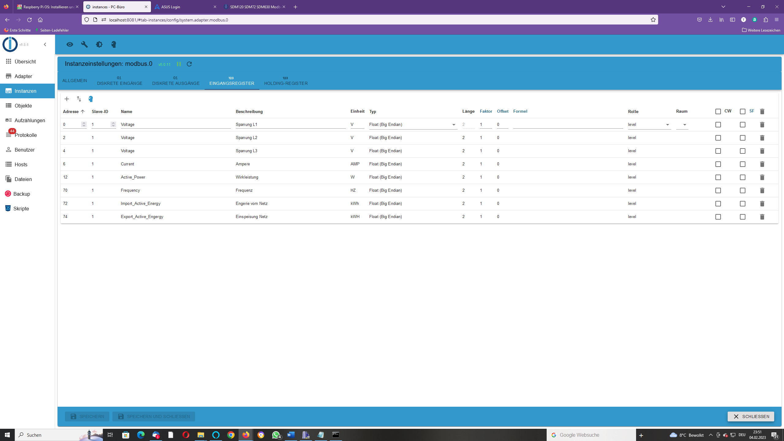

    ich habe 3 Phasen sehe aber nur eine

    @pooldiver steht nur ein Register drin

      Ja aber ich habe 3.

        @pooldiver sagte in SDM120 SDM72 SDM630 Modbus RS485 Stromzähler (W)LAN ioBroker:
        Ja aber ich habe 3.
        aber nicht abgerufen

          habe nu adresse 2 und 3 eingegeben und habe nun l2 aber l3 ist keine verbauch scheinbar

            habs denke ich habe nun L3 adresse 4 gegeben und dann habe ich Volt Angaben.
            nur die Reihenvolge ist schalsch.
            erst L1 L2 dann active Power in Watt dan L3

              @pooldiver wie sind denn die Register sortiert?

                @pooldiver Unterlagen zum SDM72: https://stromzähler.eu/media/pdf/93/17/d7/SDM72DM-V2.pdf
                Registerliste S. 13, Anschlussbelegung mit Zuordnung zu den Phasen S. 11

                      @wendy2702 sagte in SDM120 SDM72 SDM630 Modbus RS485 Stromzähler (W)LAN ioBroker:
                      noch ein Bild

                        @pooldiver Du muss halt da noch die Register für die 2 anderen Phasen eintragen.

                          @pooldiver ich weiß nicht wo deine Registeradressen herkommen. Bei meinen beiden SDM72 sieht es so aus

                            @homoran Er nutzt keine Alias. Dann entspricht sein 0 Deinen 30001

                              @klassisch dann so

                                @homoran Ja! Da der Hersteller die Alias in der Tabelle angibt, tut man sich hier mit den Alias leichter. Aber suum cuique...
