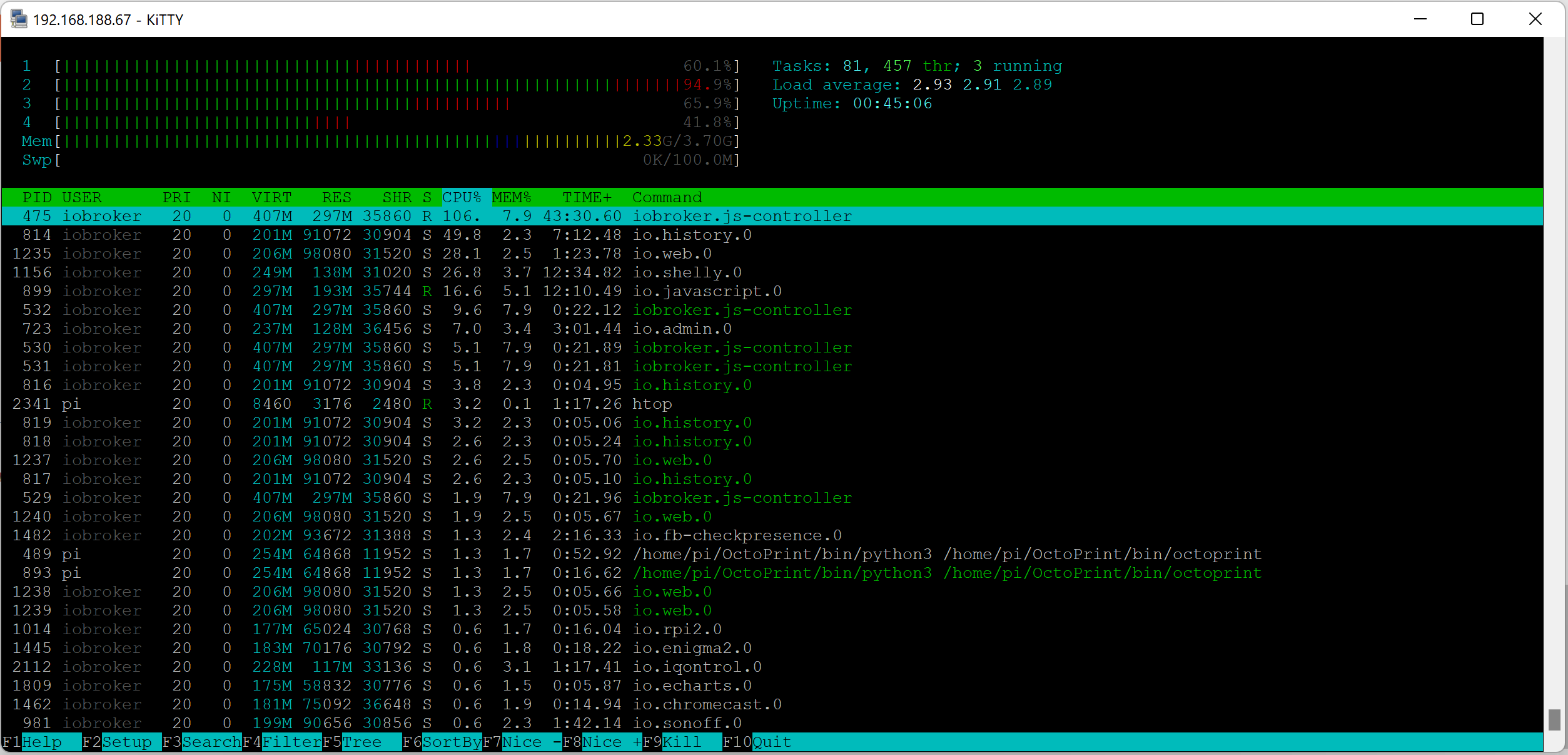

              Den Systeminfo habe ich nun eine Weile aus, aber unverändert die hohe CPU Last ==>
              HomoranH 1 Reply Last reply
              • N Nobody28
                HomoranH Do not disturb
                wrote on last edited by
                #29
                @nobody28 sagte in langsame Reaktion / Sonoff Stati nicht aktuell:
                und so jetzt Adapter für Adapter
                Wo ich gerade das Bild sehe, hattest du mal nach MEM sortiert?

                      Sorry, hatte das noch nie gamcht, aber nun sollte es passen ==>
                      • N Nobody28
                        #33
                        jepp, wobei mir das jetzt auch nicht allzuviel sagt, nix ganz bösees, im Header ist der Swap auch unberührt, aber 2/3 des RAMs verbraucht.
                        Vielleicht hilft es jemandem anderen

                          Der iobroker.js-controller wird ja mehrfach aufgelistet. Kann ich nicht herausfinden, welcher Prozess genau den einen hochtaktet?
                          • N Nobody28
                            ich wüsste nicht wie.
                            ist schon besser als in anderen Versionen in denen überall nur node steht 😂

                              Ich möchte noch keine voreiligen Schlüsse ziehen, aber es könnte sein, das es die Octoprint Instanz ist. Mein 3D Drucker ist nicht immer eingeschaltet!
                              Ich habe die Instanz erstmal pausiert. Und schaue mal wie das System sich die Tage verhält. Wenn es der Adapter ist, kann ich mir bis zu einer nächsten Version sicherlich helfen, das ich die Instanz nur starte, wenn die Smarte Steckdose eingeschaltet wird....
                              Die Werte sind sicherlich nicht perfekt... aber vielleicht geht es in die richtige Richtung ==>
