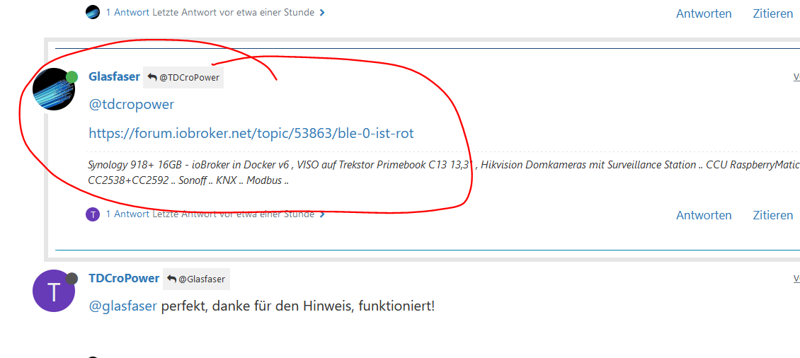

                  Habe daraus auch ein Screenshot gemacht
                  @glasfaser
                  kannst den bitte posten, oder soll ich den abtippen?
                  https://forum.iobroker.net/topic/53863/ble-0-ist-rot

                        @Glasfaser
                        mit direktem Link ohne Bilder gehts einfach einfacher :)
                        GlasfaserG Offline
                        GlasfaserG Offline
                        Glasfaser
                        @jan1 sagte in BLE lauft nach Node Update auf 16 nicht mehr.:
                        @Glasfaser
                        Sorry , wollte nur ein Link zu diesem Thread setzten , da dieses Thema gerade vor x Minuten / Stunden schon gelöst wurde .
