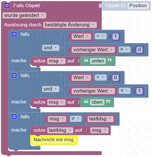

                @huhie sagte: nur eine Benachrichtigung, wenn ganz oben oder wenn ganz unten.
                Dann ändere mal den Trigger auf "bestätigte Änderung" und versuche es so:
                H 2 Antworten Letzte Antwort

                    Hallo Paul,
                    ich habe Dein Blockly so übernommen. Aber leider bekomme ich nach wie vor
                    die Nachricht via Telegramm in dreifacher Ausführung :(
                    Wie schade...

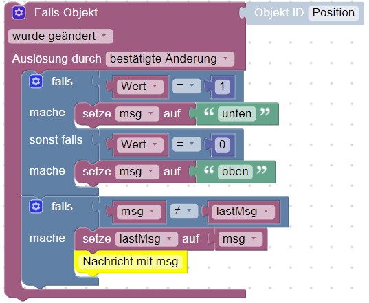

                      @huhie sagte: leider bekomme ich nach wie vor die Nachricht via Telegramm in dreifacher Ausführung
                      Dann ist es anscheinend so wie @Homoran schrieb
                      das könnte sein, dass HM hier die "Zustände"
                      • Aufforderung hochzufahren
                      • ist aber unten
                      • und jetzt oben!
                      liefert
                      Versuche es mal so:
