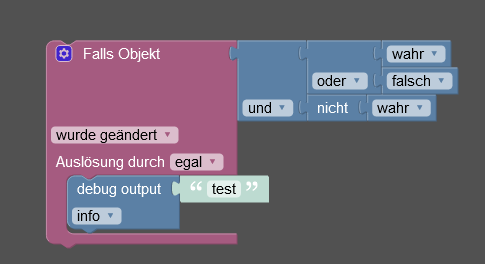

    Hallo zusammen

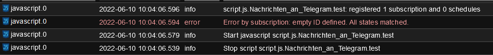

    ich bekomme folgenden Fehler:
    Bei diesem einfachen Script:
    Was hat der zu bedeuten und wie bekomme ich den weg?

      ja ... weil kein Datenpunkt im falls Objekt angegeben ist
      empty ID defined

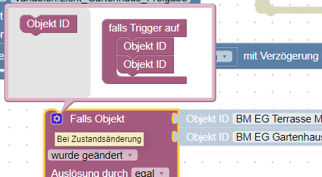

        @mibr85 im Trigger kommt keine Bedingung rein, also nix wahr/falsch, sondern nur der/die Datenpunkte. Wenn sich der ändert/aktualisiert wird, dann spricht der Trigger an.
        So z.B.:

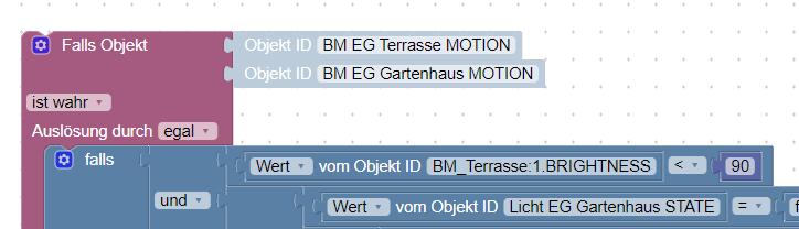

        Kannst beliebig viele Trigger nehmen. Hier z.B. zwei:

          alles klar, wie kann ich dann aber mehrer Objekte als Trigger Verknüpfen?
          Einfach die Wahr-Abfrage weglassen und nur das Objekt verknüpfen?

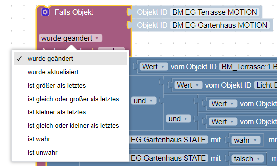

            @mibr85 hatte oben noch ein Beispiel mit zwei Triggern hinzugefügt.
            Dazu das Symbol anklicken:
            Achtung... nach der Änderung des Triggers springt er darunter immer auf "wurde geändert". Ein bug oder feature.
