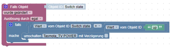

    stehe vor folgender Herausforderung: habe mehrere Osram Smart+ Switch per Zigbee Adapter eingebunden, bekomme damit aber keine Skripte hin. Was ich möchte: z.B. Steckdosen per Switch an und ausschalten.
    Problem: Ich bekomme 3 verschiedene Werte je nachdem welche Taste ich gedrückt habe (up, down, circle): 1.png
    wie bekomme ich in blockly dann eine Aktion ausgelöst, wenn ich z.b. "up" gedrückt habe?
    Mein Ansatz: (die Steckdose soll umgeschaltet werden, wenn ich eine Taste drücke)

      @sixum sagte: Aktion ausgelöst, wenn ich z.b. "up" gedrückt habe?
      Wert (unter "Trigger"):
      @sixum sagte in Blockly Osram Smart Switch:
      (up, down, circle)
      Gibt es einen anderen Wert, wenn keine Taste gedrückt wurde?

        sixum
        @paul53 Vielen Danke, mir fehlte einfach der Wert unter trigger... :/
        Jetzt scheint es zu klappen!

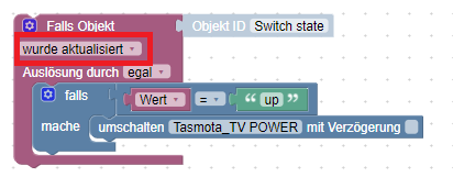

        Nein, habe es daher wie folgt geändert (aktualisiert statt geändert)
        Vielen Danke für die schnelle Hilfe!
