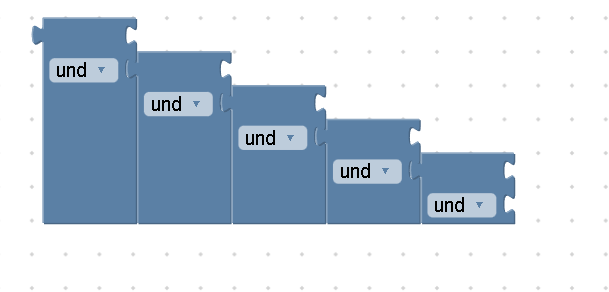

      @jan_xx sagte: wie macht ihr das in der Praxis?
      Beispiel für UND von 5 Werten:

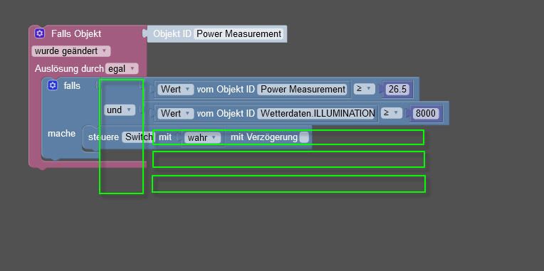

        und jedes "und" auf externe Eingänge umstellen
          jan_xx
          Dank dir für die Rückmeldung, so hatte ich es dann auch schon probiert, funktioniert auch, dachte es geht irgendwie eleganter...:-)
          Ich finde es wird dann irgendwie unübersichtlich.

            jan_xx
            @papaechokilo
            ja das ist auch so wie von Paul, dann muss ich es halt so machen..
            Danke euch beiden
