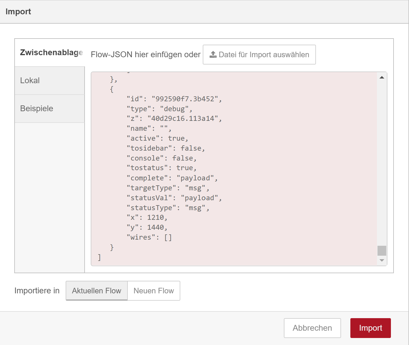

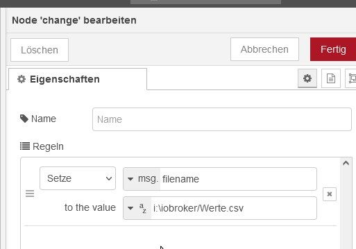

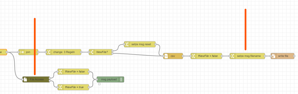

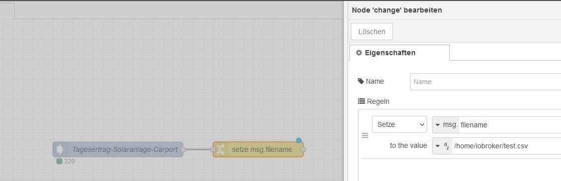

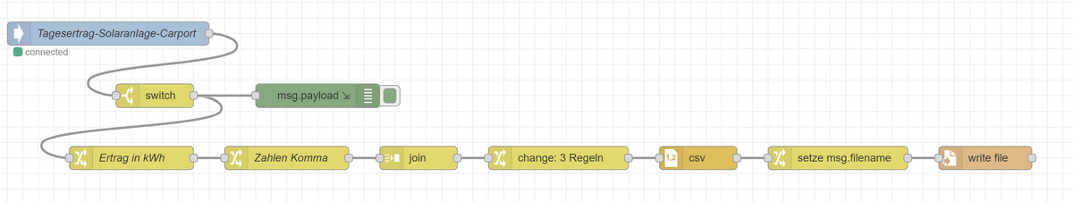

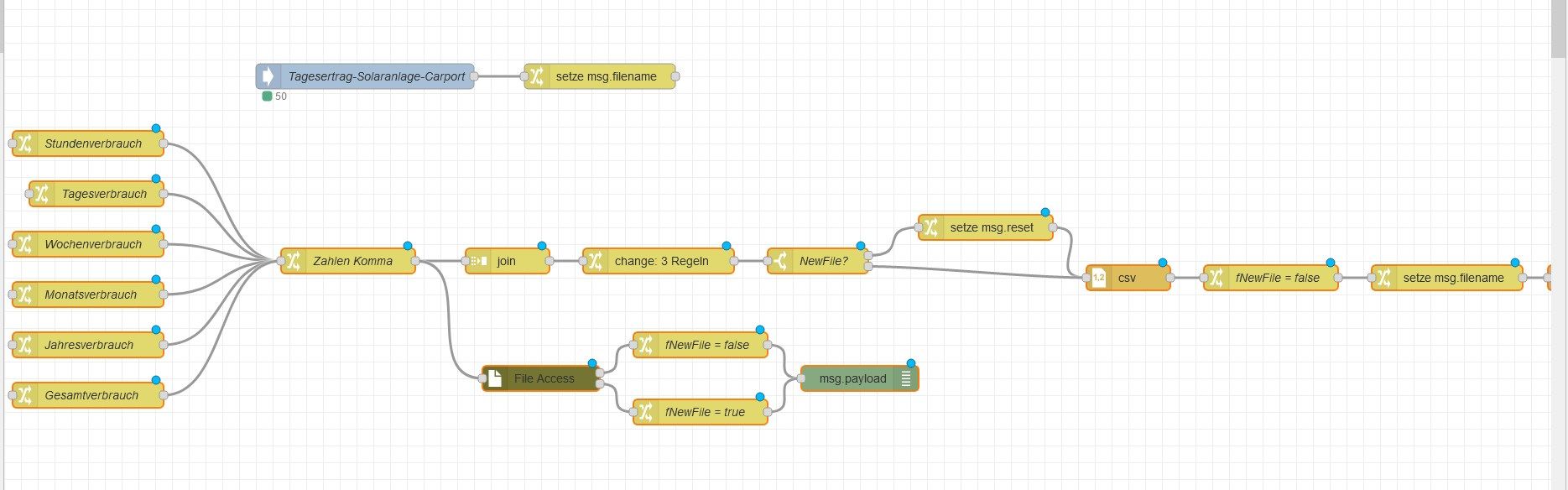

      @surfer09 Ok - Datum nehmen wir am Besten den Zeitpunkt wann es auch geschrieben wird. Das heißt Du kannst alle Change Nodes am Anfang bis auf einen löschen und hängst Deine iobroker In Node vor diese Change Node.
      Dann passt Du Pfad zur Testdatei auf einen lokalen Pfad an. Entweder nimmst Du "/" und es funktioniert, sonst halt "" ggf. muss man die auch verdoppeln.
      Den Pfad passt du in diesen beiden Nodes an.
      Falls Du keine Spaltenüberschriften brauchst, kann man den Flow auch wesentlich vereinfachen.
      surfer09 1 Reply Last reply Reply Quote 0
      • surfer09
        surfer09 @mickym last edited by

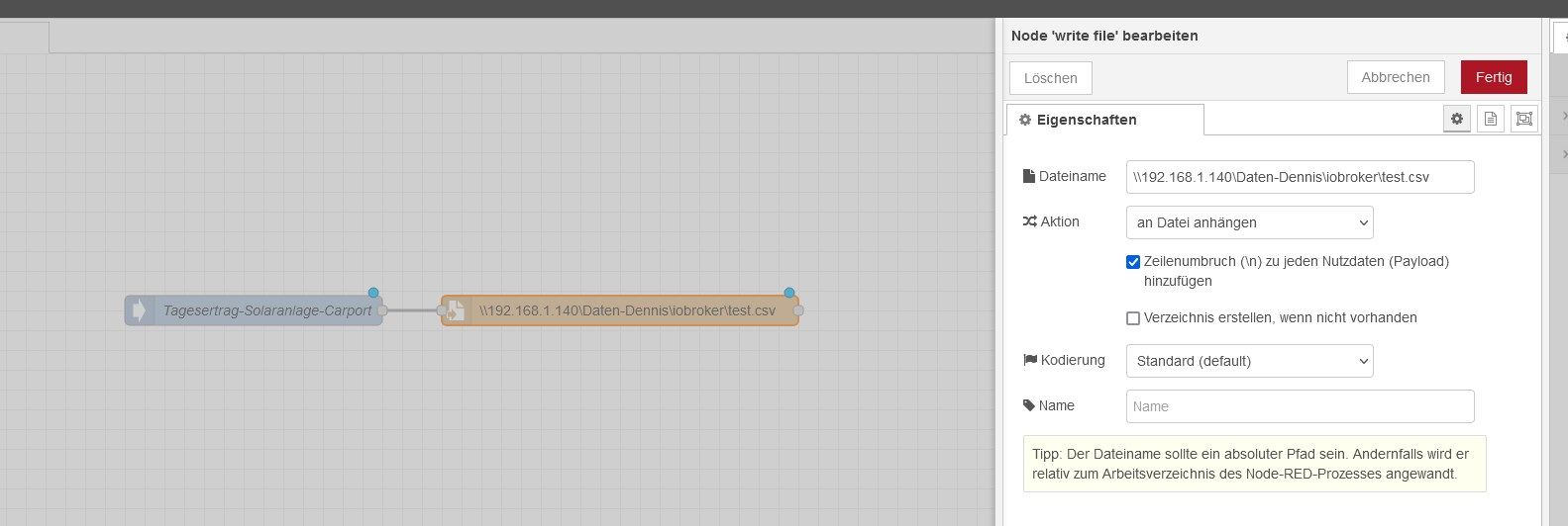

        @mickym Okay, ich habe jetzt einen lokalen Pfad dort hinterlegt (I:\iobroker\werte.csv), aber es passiert nichts. In der Datei hat sich nichts verändert.
        mickym 1 Reply Last reply Reply Quote 0

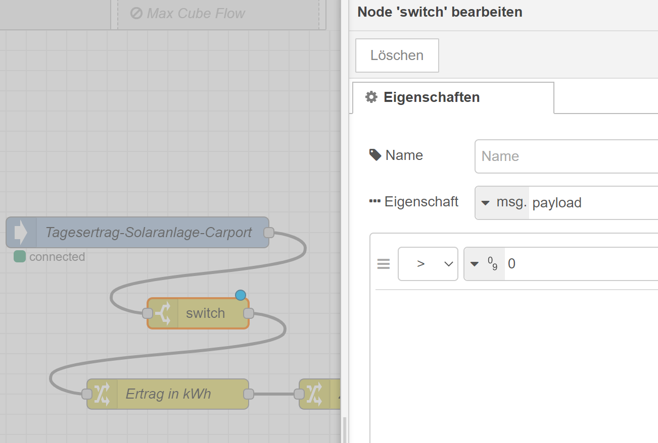

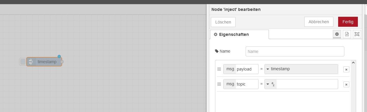

          @surfer09 Ok - ja hab noch was vergessen. Da Du ja nur einen Datenpunkt hast, setze bitte mal in der JOIN Node die Anzahl an Nachrichten auf 1.
          Wenn der Datenpunkt im iobroker nicht aktualisiert wird, kannst Du auch noch eine Inject Node vorne dran hängen und damit testen. 😉 - Dann weisst Du auch wofür man diese Node braucht.
          Durch Drücken auf die Schaltfläche triggerst Du manuell den Flow mit einem Wert:
          Du musst nur darauf achten, dass Du einen Zahlenwert nimmst. 😉

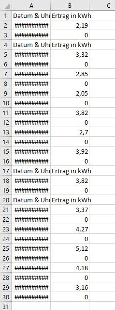

            @mickym Es funktioniert! Woohoo! ☺

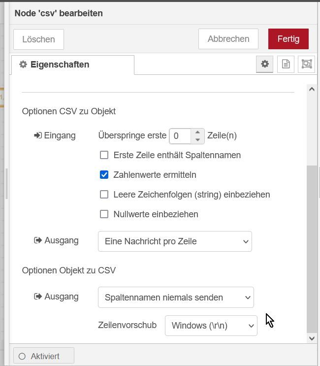

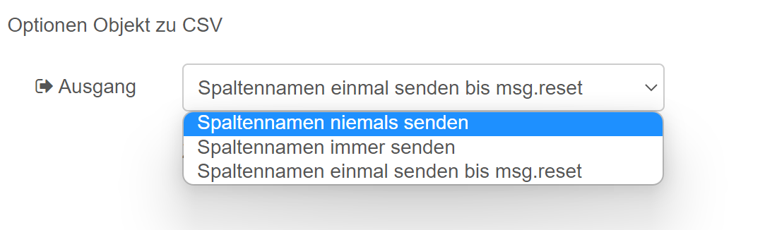

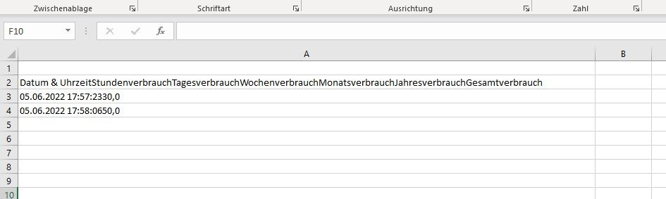

            Er packt jetzt aber alles in eine Spalte und die anderen Spaltennamen stehen dort auch noch aufgeführt..
            • mickym
              mickym Most Active @surfer09 last edited by mickym

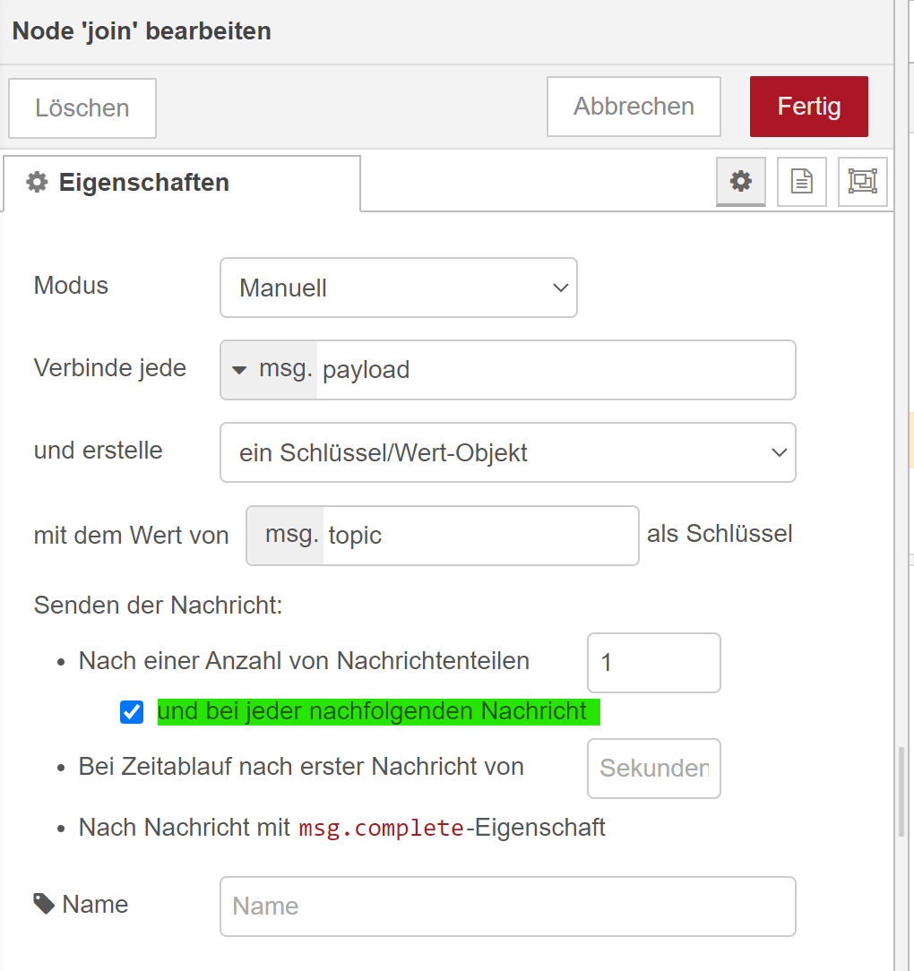

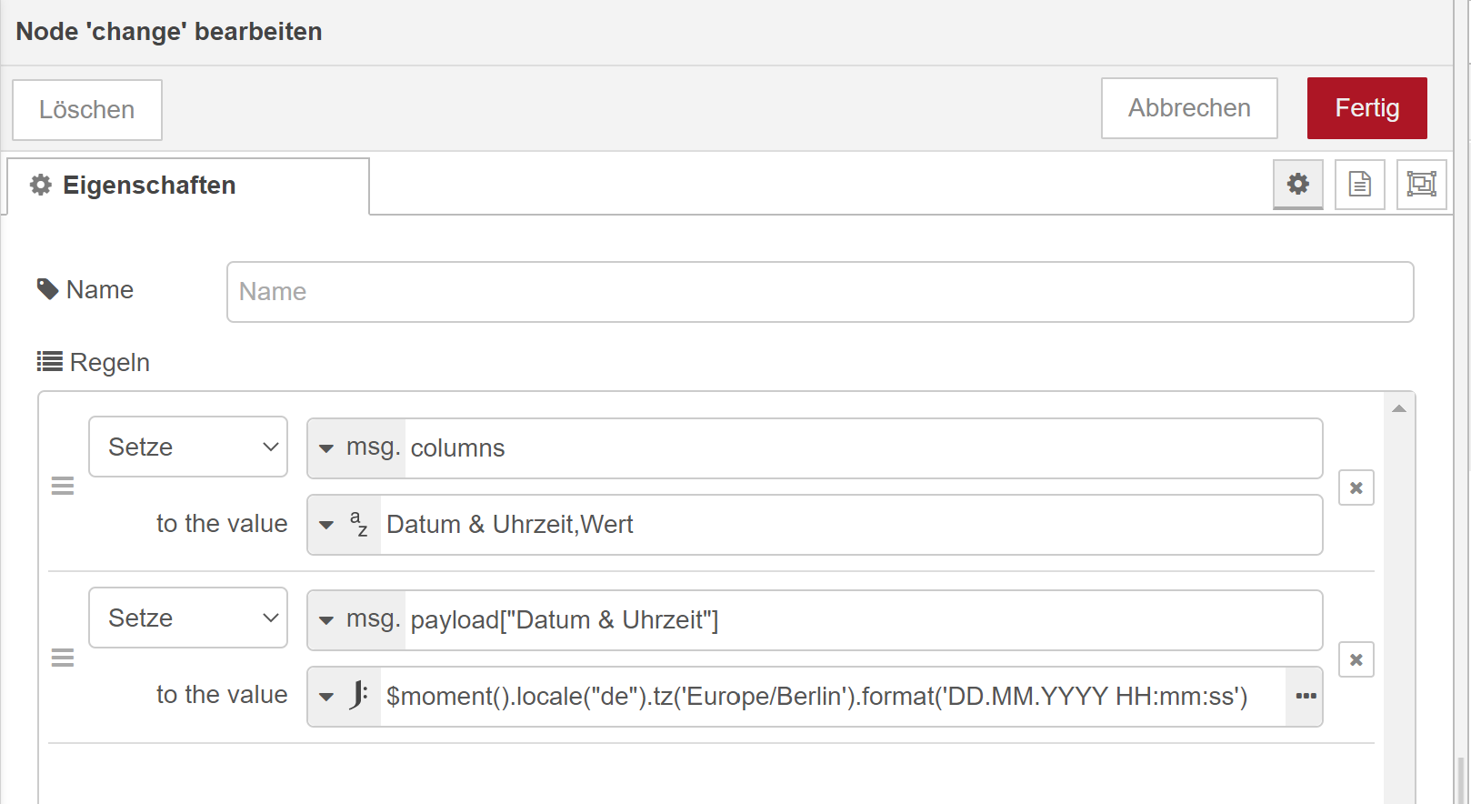

              @surfer09 Ja - Punkt eins ich hatte den Spaltentrenner auf Tab eingestellt, damit man nicht mit Dezimalzahlen in Konflikt kommt. Das machst Du also beim Excel import ebenfalls.
              Ansonsten kannst Du das Trennzeichen in der CSV Node konfigurieren:

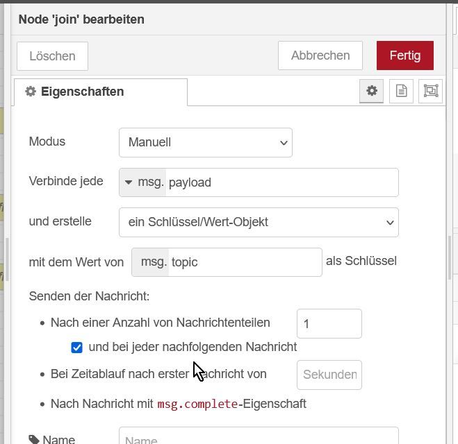

              Die Spaltenüberschriften, sowie das Datumsformat sind in der 1. Change Node nach der JOIN Node konfiguriert:
              Da einfach den String kürzen. Die Überschriften sind mit Komma getrennt.
              Die mittlere Zeile in der Change Node kannst eh löschen (auf das x rechts klicken( - das war wohl irgendein Überbleibsel
              Wenn Du keine Dezimalzahlen da drin stehen hast in Deinem Datenpunkt, dann kann man sich das Formateingabe, was für ein Zahlenformat rauskommen soll auch sparen.

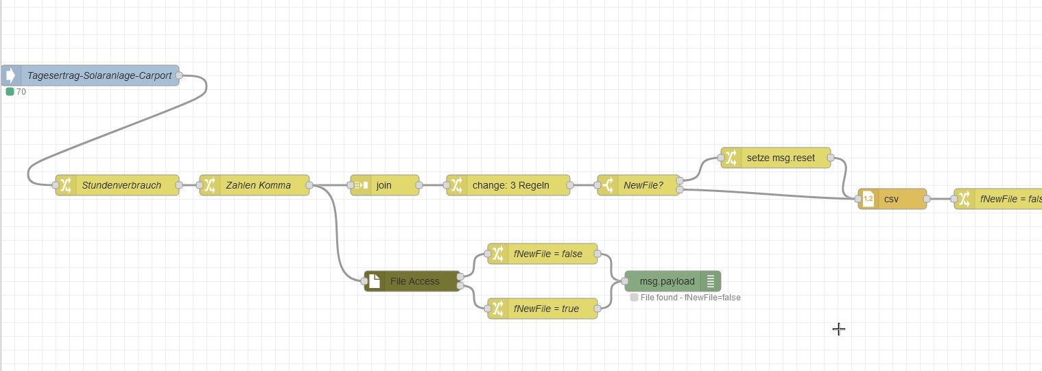

                Es funktioniert jetzt. Allerdings kann ich scheinbar die CSV-Datei nur lokal ablegen - was mich so aber jetzt nicht stört, vermutlich ist das ein Rechte Problem.
                Dezimalstellen kommen auf jeden Fall vor, daher passt das so schon.

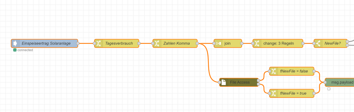

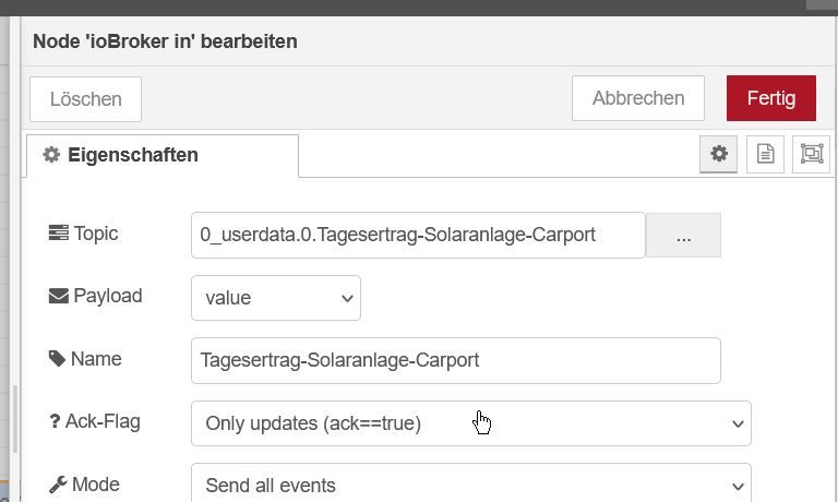

                Meine jetzige Node-Red Kodierung habe ich gerade mal exportiert, vielleicht können andere das ja auch gebrauchen, um einen Datenpunkt in eine CSV-Datei zu schreiben:

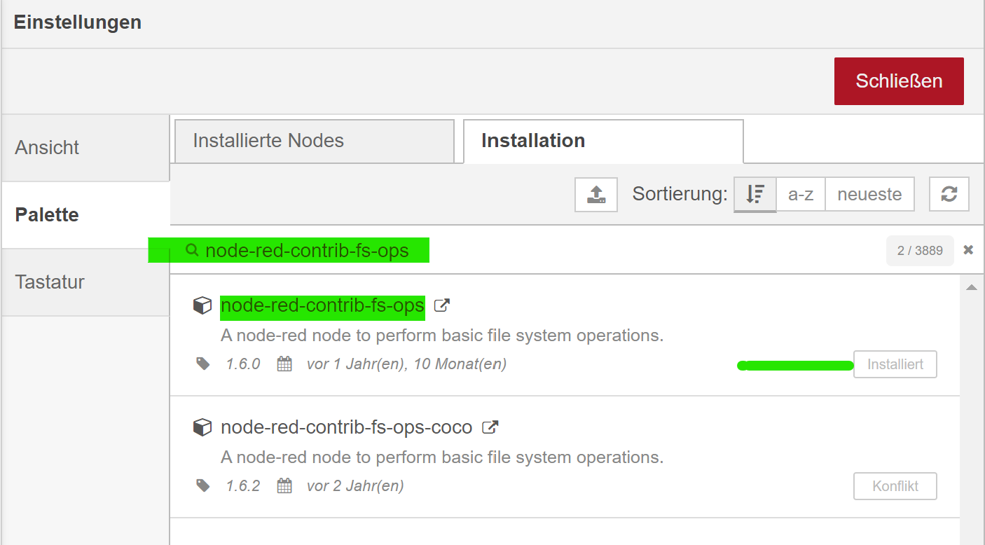

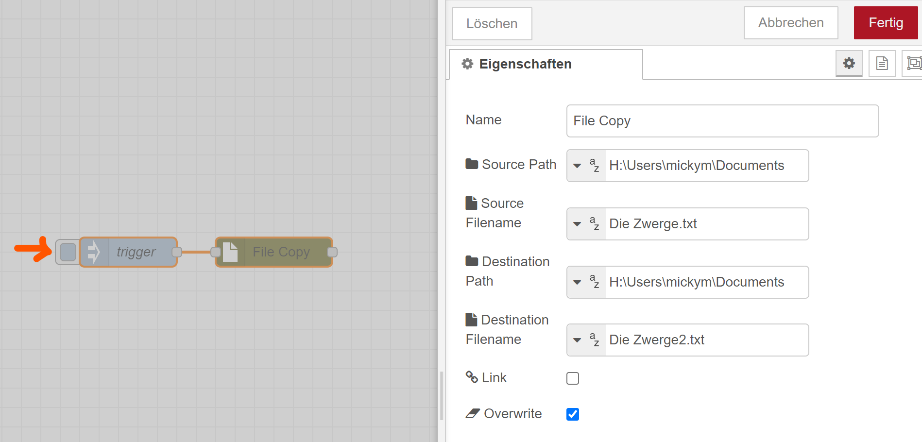

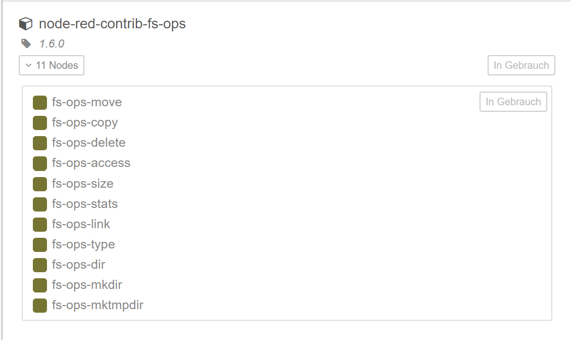

                      @surfer09 Über die neuen Dateisystem Nodes kannst auch mal versuchen in bestimmten Abständen die CSV auf dein NAS zu kopieren.
                      • surfer09
                        @mickym Wie müsste man die dort einbauen? Einfach hinten anhängen?
                        • mickym
                          @surfer09 Nee Du willst die ja nicht nach jedem Schreiben kopieren. Erst mal wieder testen, ob es überhaupt tut.
                          In dem Fall nimmst du eine Inject Node und triggerst manuell und trägst die Pfade in die File Copy Node.
                          Hier mal zum Test - dann einfach auf die Schaltfläche der Inject Node drücken:

                          • surfer09
                            @mickym Leider nein. Da bekomme ich eine große Fehlermeldung im LOG:
                            node-red.0
                            	2022-06-05 18:56:08.161	error	5 Jun 18:56:08 - [error] [fs-ops-copy:91d0be5079826409] TypeError: Cannot read property 'csv' of undefined at I:\iobroker\node_modules\@node-red\util\lib\util.js:430:29 at Array.reduce (<anonymous>) at getObjectProperty (I:\iobroker\node_modules\@node-red\util\lib\util.js:429:18) at getMessageProperty (I:\iobroker\node_modules\@node-red\util\lib\util.js:401:12) at Object.evaluateNodeProperty (I:\iobroker\node_modules\@node-red\util\lib\util.js:647:22) at CopyNode._inputCallback (I:\iobroker\node_modules\iobroker.node-red\userdata\node_modules\node-red-contrib-fs-ops\fs-ops.js:176:32) at I:\iobroker\node_modules\@node-red\runtime\lib\nodes\Node.js:210:26 at Object.trigger (I:\iobroker\node_modules\@node-red\util\lib\hooks.js:166:13) at CopyNode.Node._emitInput (I:\iobroker\node_modules\@node-red\runtime\lib\nodes\Node.js:202:11) at CopyNode.Node.emit (I:\iobroker\node_modules\@node-red\runtime\lib\nodes\Node.js:186:25)
                            • mickym
                              @surfer09 OK - um zu checken, dass Du auch die Syntax richtig eingeben hast, probiere halt erst mal eine Datei lokal, wie in meinem Beispiel zu kopieren und erst wenn Du siehst, dass es am Zielpfad hängt, dann musst Du Dich halt im Berechtigungsdschungel Deiner NAS versuchen. Da kann NodeRed wenig ausrichten. Das Problem ist dann wahrscheinlich - gerade auf Windowssystemen, dass der Dienst ggf. unter SYSTEM Kennung läuft - und das schließt Netzwerkzugriffe aus. Da muss man dann ggf. mit Benutzern als Dienst arbeiten - aber da habe ich bzgl. Seiteneffekte keine Ahnung. Also das ist was ich meinte - dann lasse es halt weg. Aber ist halt nicht trivial.
                              • surfer09
                                @mickym Also lokal kein Problem, funktioniert. Auf ein Netzlaufwerk kopieren wird schwierig. Ich vermute auch Berechtigungsproblem, aber kein Problem.
                                  @surfer09 Eben - die Datei ist ja sicher Bestandteil Deiner Datensicherung, die dann sowieso auf dem NAS landet. Also schönen Abend noch.
                                  • surfer09

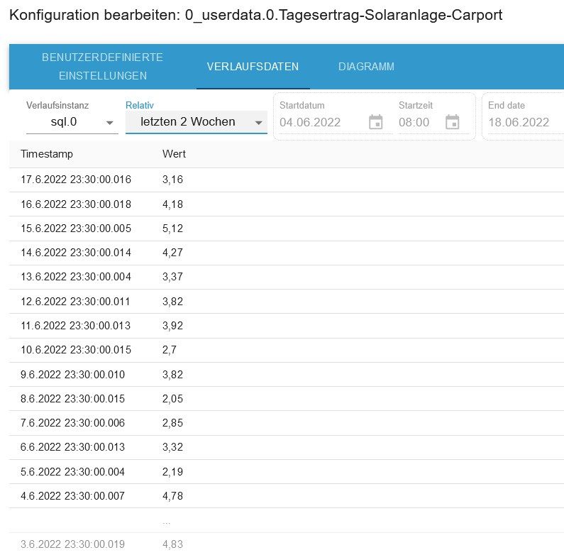

                                    @mickym Kannst du mir vielleicht noch einmal helfen? Die CSV Datei läuft ja jetzt schon ein paar Tage und das Ergebnis sieht aktuell so aus.
                                    Ich kann mir nicht wirklich erklären, woher die Nullwerte kommen und warum er zwischendurch anfängt die Überschrift wieder einzufügen. Eigentlich werden die Nullwerte gar nicht aufgezeichnet.
                                    Hier die Verlaufsdaten des Datenpunktes.
                                    Außerdem erstellt er jedes Mal die Datei neu. Wenn ich manuell die Nullwerte lösche, sind diese bei der nächsten Datenübertragung wieder drin. Gibt es die Möglichkeit die CSV Datei einfach zu ergänzen mit den neuen Werten?
                                            "id": "f8853ddf8535a98c",

                                    • mickym
                                      @surfer09 Also die 0 Werte kann ich mir auch nicht erklären, aber werden ja wohl kommen.
                                      Als erstes kannst Du mal versuchen, in der iobroker-IN Node nur Werte mit ACK=true durchzulassen (also nicht dass da Commandos in dem Datenpunkt existieren), wobei das ist ja ein selbst erstellter Datenpunkt - da müsstest Du ggf. auch mal Dein Blockly oder was das ist, der den Datenpunkt befüllt mal überprüfen.
                                      Ausserdem hake mal bitte in der JOIN Node an, dass auch bei folgenden Nachrichten gesendet wird.
                                      Ansonsten wenn das nichts hilft - hängst Du eine switch Node hinter die iobroker IN Node, die diese 0 Werte ausfiltert.
                                      Das 2. Problem mit den Überschriften taucht eigentlich nur auf, wenn der reset gesendet wird und quasi die Datei als nicht verfügbar angezeigt wird.
                                      Man kann das natürlich alles wegschmeissen. Das einfachste wäre allerdings einfach, wenn die Datei existiert - in der csv Node einzustellen, dass die Spaltenüberschriften nie gesendet werden:
                                      Wie gesagt, wir können das auch alles aus dem Flow entfernen.
                                      Ohne Überschriften mit LogEintrag, wenn Wert geschrieben wird und ohne Prüfung ob Datei existiert, vereinfacht sich das dann wie folgt:

                                          @mickym Danke dir für die schnelle Hilfe. Ich habe die Dinge jetzt mal einbaut. Mal sehen, wie es jetzt dann die nächsten Tage aussieht. 🙂
