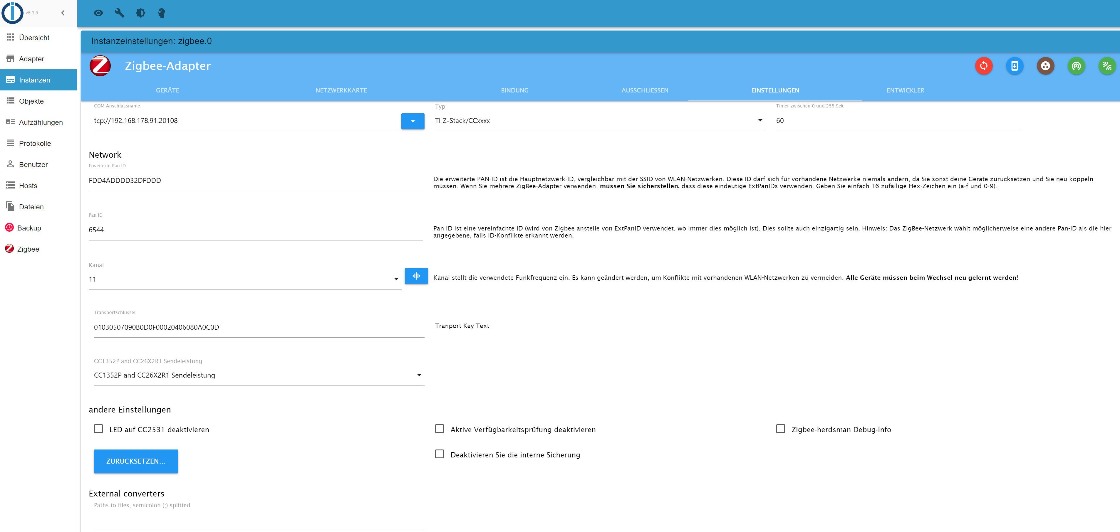

    ich interessiere mich für die Lösung einen Zigbee-Coordinator per Ethernet zu nutzen (statt USB)
    Ich habe mich durch die Anleitung von Matthias Kleine gehangelt. Hier...
    https://www.youtube.com/watch?v=Uz26JzOJVTc&list=PLWW44k1zlIE8qNGYBgHDC6z8rd5hyWN31&index=43&t=601s
    Die Vorbereitung des CC2642R1 lief problemlos und die Oberfläche ist, wie im Video gezeigt, verfügbar und ich konnte alle Einstellungen so machen.
    Ich habe für diesen Test einen Raspi 4 komplett neu Aufgesetzt und NUR ioBroker mit dem aktuellen Zigbee Adapter installiert. Um andere Fehler auszuschließen läuft sonst auch im ioBroker noch nix.
    IOB: V4.0.23
    NODE.JS: V16.15.1
    NPM: V8.11.0
    ZigBee: V1.7.5
    Im Protokoll habe ich das:
    zigbee.0 2022-06-03 20:22:09.608	info	Try to reconnect.
    zigbee.0 2022-06-03 19:21:59.603	error	Error herdsman start
    zigbee.0 2022-06-03 19:21:59.602	error	Failed to start Zigbee
    zigbee.0 2022-06-03 19:21:59.601	error	Starting zigbee-herdsman problem : "Failed to connect to the adapter (Error: SRSP - SYS - ping after 6000ms)"
    zigbee.0 2022-06-03 19:21:40.377	info	Installed Version: iobroker.zigbee@1.7.5
    zigbee.0 2022-06-03 19:21:39.987	info	Starting Zigbee npm ...
    zigbee.0 2022-06-03 19:21:39.878	info	starting. Version 1.7.5 in /opt/iobroker/node_modules/iobroker.zigbee, node: v16.15.1, js-controller: 4.0.23
    Was passt da noch nicht? Fehlt da noch ein Adapter?
    Vielen Dank für Tipps.

            @andreas-s in deinem ersten screen seh ich aber keine Datenübertragung, möglicherweiser Rx/TX vertauscht?
            sollte so aussehen
            ich hatte das damals nach der Seite eingerichtet https://github.com/Koenkk/zigbee2mqtt/discussions/5266
            A 1 Antwort Letzte Antwort

                    @crunchip
                    Vielen Dank - tatsächlich RX/TX vertauscht 😞
                    Auch der Link ist nochmal hilfreich 👍
                    Funktioniert
