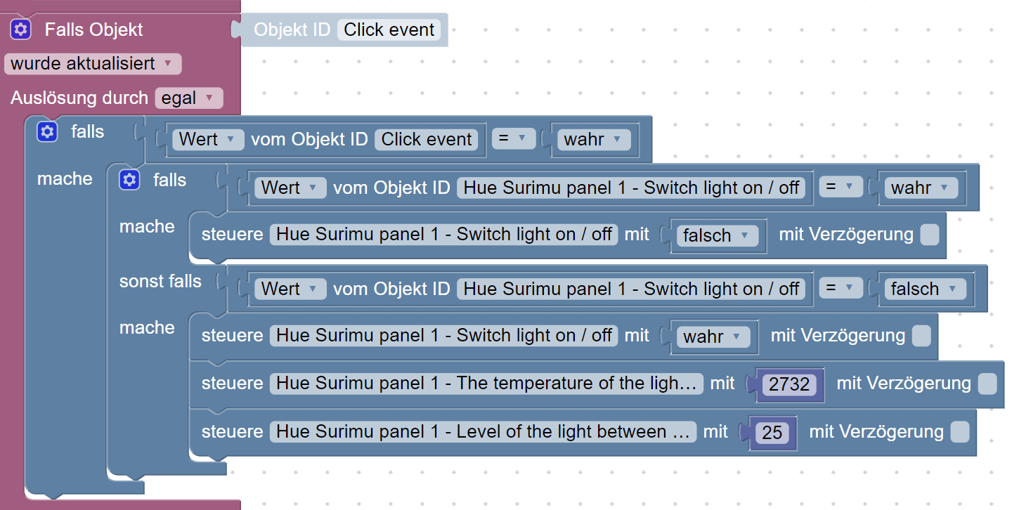

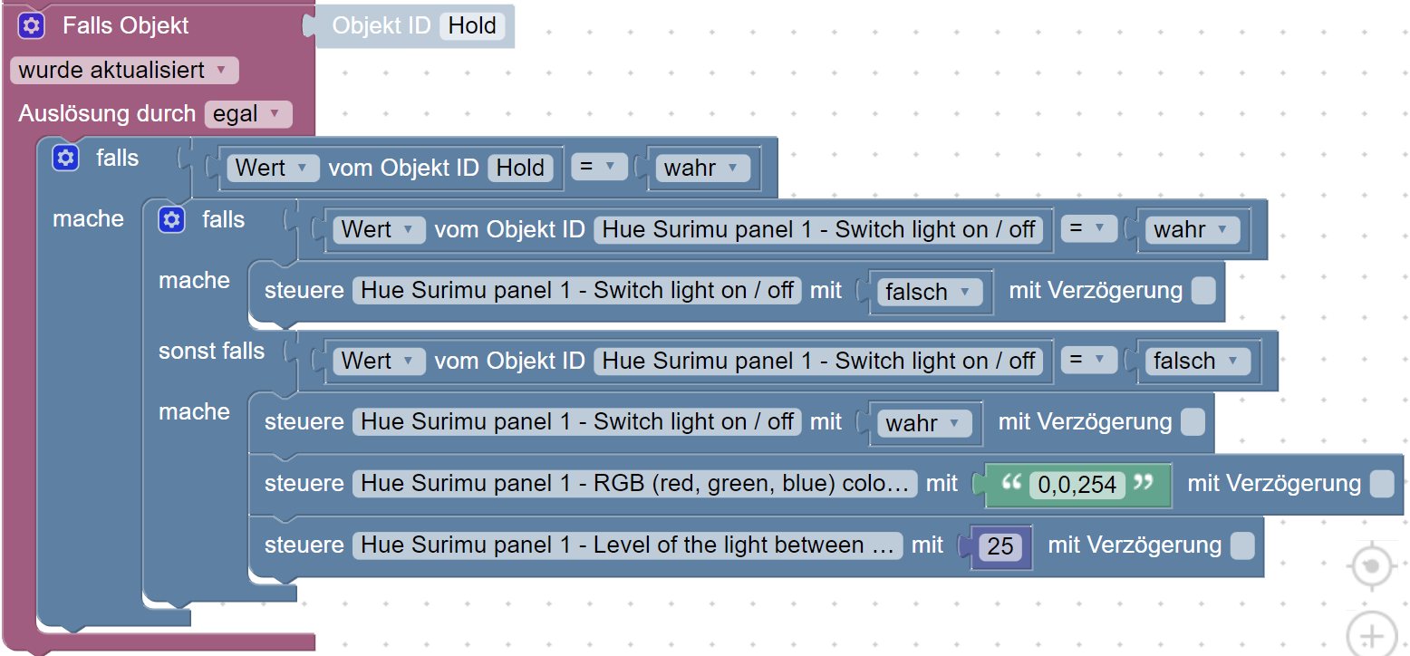

    Moin,
    ich bin selbst verwundert, dass ich bei diesem "einfachen" Thema Hilfe brauche, bekomme es aber leider nicht hin.
    Ich möchte mit einem Aqara-Button (click, hold) eine HUE-Lampe steuern.
    Bei click soll sie angehen (wenn nicht schon an, dann aus) und auf Level 25 % und Warmweiß eingestellt werden. Das klappt.
    Bei hold soll sie angehen (wenn nicht schon an, dann aus), Farbe blau soll mit 25% Sättigung erscheinen. Klappt meistens, aber nicht immer.
    Was passiert: Schalte ich nach click (an) mit hold aus und dann mit hold wieder ein, geht die Lampe in Tageslichtweiß an. Wieder hold (aus) und hold (an), ist sie wieder blau. Manchmal jedoch (Logik habe ich noch nicht gefunden) bleibt sie aber auch weiterhin bei hold (an) bei Tageslichtweiß.
    Click:
    Hold:
    Woran kann das liegen? Ich nutze Zigbee-Adapter für den Aqara-Button und HUE extended für meine Lichter.

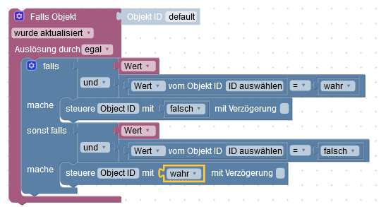

      @patrickfro
      Sollte bei beiden gehen

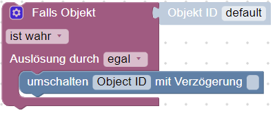

        @djmarc75 sagte: Sollte bei beiden gehen
        Gleiche Funktion, nur einfacher:
          DJMarc75D Offline
          DJMarc75D Offline
          DJMarc75
          @paul53 Du meinst den Steuere-Bloch durch den Umschalten-Block ersetzen ?! Ja natürlich... wieder was gelernt 👍

                  @patrickfro aber musst schon selbst mal Dein Vorhaben durchlesen und dann auch einsehen dass das alles sehr verwirrend ist um da produktiv zu helfen 😜
                  z.B.
                  @patrickfro sagte in Hardwarebutton Steuerung HUE:
                  das soll ja heissen wenn aus dann aus ?!
                  Ist aber auch schon spät 😎

                    @djmarc75 besser konnte ich es leider nicht beschreiben. Es ist halt kein für mich logisches Verhalten des Adapters

                      @djmarc75 Ok, das ist unlogisch ;-) ;-) Wenn schon an, dann aus sollte das heißen

                        @patrickfro
                        "Falls die blöde Lampe an ist dann sollte die mal endlich ausgeschaltet werden" ....
                        und andersrum 😂

                              @djmarc75 gerne, wobei es sehr einfach gestaltet ist:
                              "Click": Anschalten wenn Lampe aus, Level 25 % und Warmweiß bzw ausschalten wenn Lampe an ist:
                              <block xmlns="https://developers.google.com/blockly/xml" type="on_ext" id="/A~$qt5qd?jx75Ipue0H" x="-137" y="338">

                              "Hold": Anschalten wenn Lampe aus, Level 25 % und Farbe Rot einstellen bzw ausschalten wenn Lampe an ist:
                              <block xmlns="https://developers.google.com/blockly/xml" type="on_ext" id="YpQ4R$x-4[4ke!PsYl(g" x="-137" y="757">
