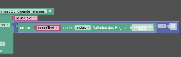

    Hallo Com,
    ich versuche mir gerade Termine am Abend wenn ich den TV beende ansagen zu lassen, falls am folge Tag welche anstehen.
    Nun weiß ich aber nicht wie ich aus dem ical Text, nur den Text heraus bekomme, der zu dem Datum am Folgetag passt. Um auf das folge Datum zu reagieren und zu schauen ob es da nen Eintrag gibt, habe ich bis jetzt folgendes und das scheint schon mal zu klappen.
    Jetzt müsste ich nur noch einen Text erstellen, eben aus den Terminen die am folge Tag dran sind. Nur wie bekomme ich die hier raus ?

    Beispiel heute, müsste ich heute Abend eine Ansage bekommen, das morgen Pfingsten ist und sonst nichts vom Text.
    Ich müsste jetzt irgendwie das was hinter 05.06.2022 steht in den erstelle Text aus Block bekommen.
    Ich müsste bestimmt auch wieder mit dem im Text suche nach arbeiten, um eben nach dem Datum zu suchen, aber den Text dahinter, da hänge ich.

      @d3ltoroxp
      das ist ein ausschnitt eines blockly, welches mir die nächsten 3 termine ansagt - vielleicht kannst du da was brauchen

        DJMarc75D Offline
        DJMarc75D Offline
        DJMarc75
        @d3ltoroxp https://forum.iobroker.net/topic/19985/vorlage-blockly-beliebiges-zeichen-im-text-tauschen
        Das könnte mal eine Basis sein.
        Vorraussetzung dafür sollte aber sein dass Du eine zweite iCal Instanz installierst und in dieser Instanz dann nur 1 Tag als Zeitraum angibst, so dass quasi nur die Termine für morgen zu sehen sind.
        Mit dem Skript kannst du dann das Wort "Morgen" beliebig tauschen oder löschen.
        Ich würde es gegen "und" tauschen und den kompletten geänderten Text in eine Variable schreiben und danach den Text nach dem ersten "und" auch wieder in eine eine Variable. Klingt kompliziert, gell ?!
        Grad was gebaut.

                                     <block type="text_getSubstring" id="x^upsV25~T/bDlMD7~Vb" inline="false">
                                       <mutation at1="true" at2="false"></mutation>
                                       <field name="WHERE1">FROM_START</field>
                                       <field name="WHERE2">LAST</field>
                                       <value name="STRING">
                                         <block type="variables_get" id="`R2S7_f}hb]3=*wFF$JZ">
                                           <field name="VAR" id="I;i^c)UORMgY^LOatF[8">neuerText</field>
                                         </block>
                                       </value>
                                       <value name="AT1">
                                         <block type="math_arithmetic" id="Q_6SbwE|E99n$!zx6}{W">
                                           <field name="OP">ADD</field>
                                           <value name="A">
                                             <shadow type="math_number" id="x(fg${P6357vzdd*$az!">
                                               <field name="NUM">1</field>
                                             </shadow>
                                             <block type="text_indexOf" id="3bs3rmm,j9bo4;#TAJE)">
                                               <field name="END">FIRST</field>
                                               <value name="VALUE">
                                                 <block type="variables_get" id="AfCv`k=8h?SBkcm0p_bN">
                                                 </block>
                                               </value>
                                               <value name="FIND">
                                                 <shadow type="text" id="uV)V^F]zl]jp#Zfu,??d">
                                                   <field name="TEXT">und</field>
                                                 </shadow>
                                               </value>
                                             </block>
                                           </value>
                                           <value name="B">
                                             <shadow type="math_number" id="yCVFV*EIRNvuUo4aobq2">
                                               <field name="NUM">4</field>
                                             </shadow>
                                           </value>
                                         </block>
                                       </value>
                                     </block>
                                   </value>
                                 </block>

        • DJMarc75D DJMarc75
          Grad was gebaut.

                               <block type="variables_set" id="__qT)(T$Nr}M|w.vJ|!l">
                                 <field name="VAR" id="8oB;?:XR9QTo%Nl07m5!">kompletter Text</field>
                                   <block type="text_join" id="+kpDI0B;$^2tzO@%zy/9">
                                     <value name="ADD0">
                                       <block type="text" id=".jxY.5^N!G3VpQ9t;x^q">
                                         <field name="TEXT">Morgen hast Du folgende Termine: </field>
                                       </block>
                                     </value>
                                     <value name="ADD1">
                                           </block>
                                         </value>
                                         <value name="AT1">
                                             <value name="A">
                                               </shadow>
                                                   </block>
                                                 </value>
                                                 <value name="FIND">
                                                   </shadow>
                                                 </value>
                                               </block>
                                             </value>
                                             <value name="B">
                                               </shadow>
                                             </value>
                                           </block>
                                         </value>
                                       </block>
                                     </value>
                                   </block>
                                 </value>

          Trigger kannst ja variieren und das Debug dann gegen den Speak-Datenpunkt vom Echo tauschen
          D3ltoroxpD Offline
          D3ltoroxpD Offline
          D3ltoroxp
          @djmarc75 Was macht dieses +4 ?
          Also er spuckt mir jetzt zumindest heute und morgen die Termine aus.
          • D3ltoroxpD D3ltoroxp
            DJMarc75D Offline
            DJMarc75D Offline
            DJMarc75
            @d3ltoroxp das nimmt nach dem ersten "und" das vierte Zeichen, quasi "und " wird dann entfernt
            Lehrling seit 1975 !!!
            D3ltoroxpD 1 Antwort Letzte Antwort
              D3ltoroxpD Offline
              D3ltoroxpD Offline
              D3ltoroxp
              @djmarc75
              Ich steig da irgendwie gar nicht durch, ich versuche es nach zu vollziehen, aber kein Plan.
              deine nächste termine sind, , , 05. Pfingsten (regionaler Feiertag), und06. Pfingstmontag , danach . 06. Pfadfinder
              wie das nun zu diesem Ergebnis kommt, keine Ahnung. Das 05. Pfingsten müsste auch raus, sollte nur alles von morgen kommen.

                  @djmarc75 Ich versuch so bissel dahinter zu steigen, was das Script genau macht.
                  Ich versuche das nach Datum zu machen, nimm erste 06.06.2022 bis 07.06.2022 müsste ich dann nicht auch die 2 Einträge haben.
                  Mit meinem Script spuckt er mir aber folgendes aus. 6.06 Denke dann findet er auch nicht 06.06.2022 ?
