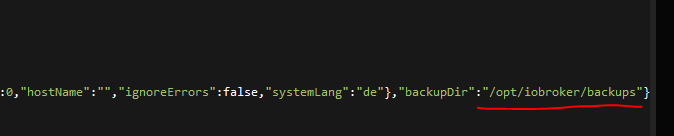

                        @burns1111 Leider zeigst du im Screenshot nicht den Backup Ordner...
                        So wie das hier aussieht ist der aber falsch:
                        B 1 Antwort Letzte Antwort
                        • FredFF FredF
                          B Offline
                          B Offline
                          burns1111
                          @fredf said in Iobroker Backup läuft nicht:
                          Das habe ich auch schon gesehen, aber wo kommt die Einstellung her?
