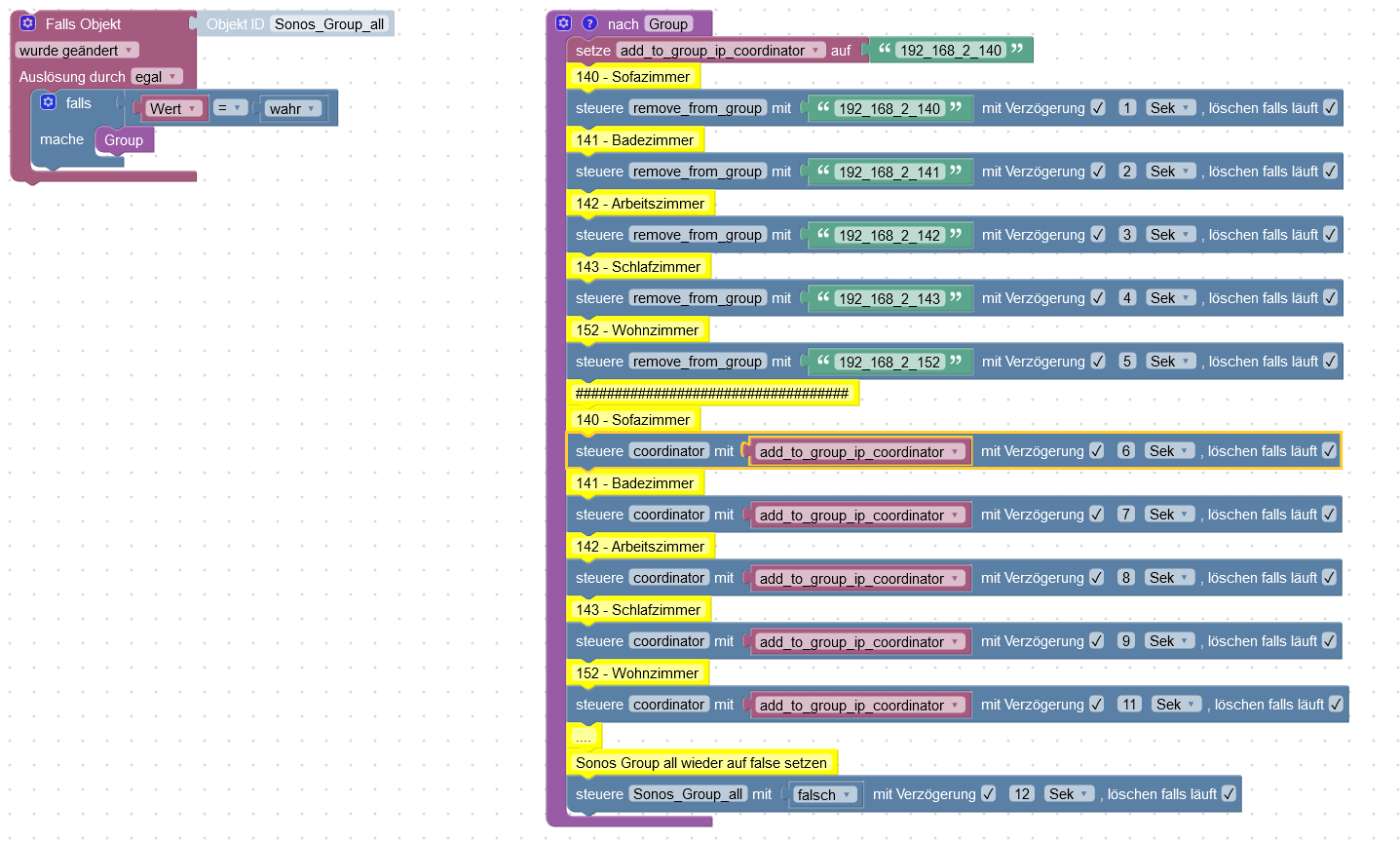

    ich versuche seit ein paar Tagen, ein funktionierendes Blockly Script zu erstellen, mit dem ich meine Sonos Lausprecher gruppieren kann. Mal geht es, mal nicht....
    Ich habe irgendwo gelesen, dass ich für alle Geräte, jeweils den Datenpunkt "coordinator" auf den Namen (IP mit Unterstrichen) des gewünschten Coordinators setzen muss. Und um vorher aufzuräumen und möglicherweise bestende Gruppen aufzulösen, muss ich remove_from_group in jedem Gerät mit seinem eigenen Namen (IP mit Unterstrichen) setzen.
    Ist das so korrekt? Oder geht das anders? Besser? :-)
    Hier mal ein Screenshot, wie es gerade aussieht:
    Ich habe auch mal noch eine Verzögerung eingebaut, dass der Adapter etwas langsamer arbeiten kann. Keine Ahnung, ob das generell etwas bringt.
    Freue mich über Ideen.
    LG Jo

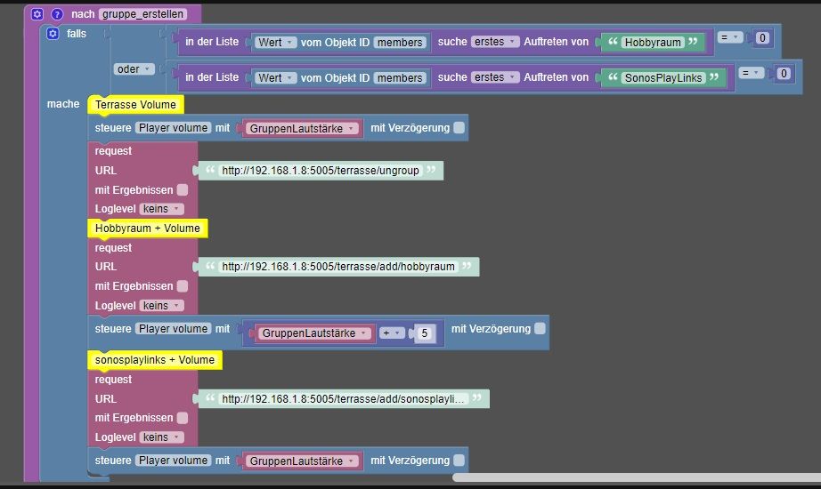

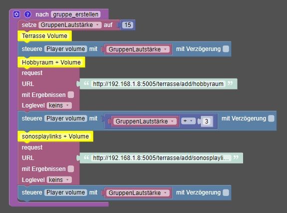

      also ich mach das in Verbindung mit der Sonos Api!
      Blockly sieht bei mir als Funktion dann so aus
      grüße
        grüße
        johannes1702
        @bishop Danke dir, super zuverlässige Lösung :-) Antwort und vor allem das Testen hat wegen Urlaub etwas gedauert :-)

          @johannes1702
          hab es mal noch bissle optimiert, wenn es aber bei dir so funktioniert!!!
