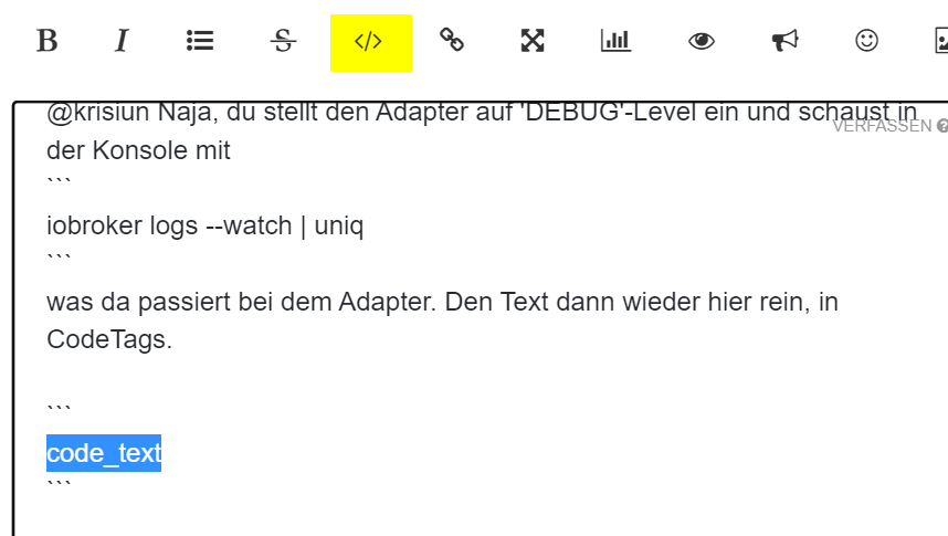

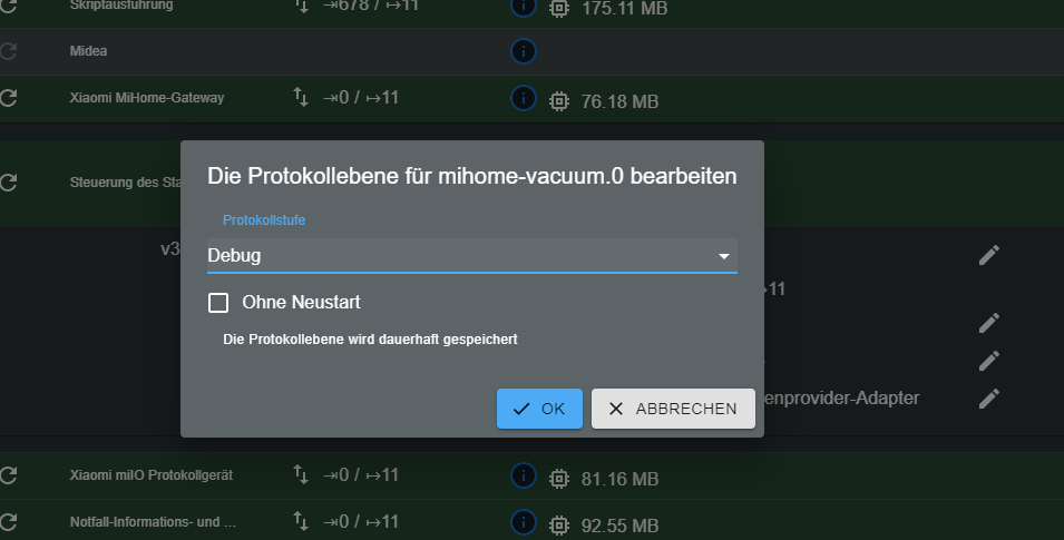

                                          #29
                                          @krisiun Naja, du stellt den Adapter auf 'DEBUG'-Level ein und schaust in der Konsole mit
                                          iobroker logs --watch | uniq
                                          was da passiert bei dem Adapter. Den Text dann wieder hier rein, in </> CodeTags.
