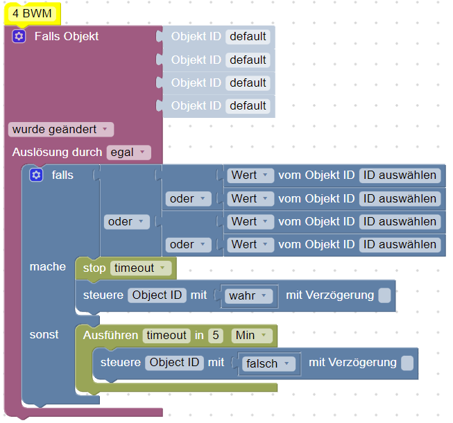

    ich weiß nicht so richtig, wie ich an mein Problem rangehen soll.
    Das Problem: Ich möchte meinen Schreibtisch stromlos schalten, wenn wochentags keine Bewegung mehr erkannt und einschalten, wenn zB einer der Bewegungsmelder Bewegung erkannt hat oder andere Sensoren auslösen (zB Vibrationssensor am Schreibtischstuhl)
    1. Wenn KEIN Bewegungsmelder (von 4) etwas erkannt hat, soll nach x Minuten eine Steckdose (aus)geschaltet werden. Wenn in der Zwischenzeit einer dieser Melder etwas bemerkt, dann Abbruch. Erst wenn dann wieder keiner was meldet, x Minuten abwarten, dann schalten. WIe löse ich das Problem mit den mehreren Meldern und wie löse ich das mit der Zeitverzögerung und vor allem dem "Abbruch"
    2. wenn irgendeiner dieser Bewegungsmelder etwas meldet, dann Steckdose einschalten. Muss ich dies über eine Liste angehen? Habe ich leider noch nie gemacht.
    Vielleicht gibts auch schon was passendes, habe leider nach Suche nichts passendes gefunden oder auch falsch gesucht.

      @creatorhs
      Vorschlag:

        @paul53 sagte in Wenn KEINER oder wenn EINER + Zeitverzögerung:
        @creatorhs
        Vorschlag:
        Danke für den Vorschlag! Werde ich morgen ausführlich testen...
