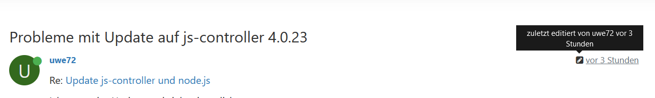

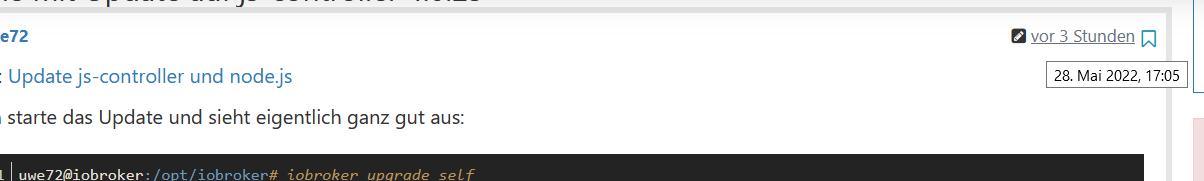

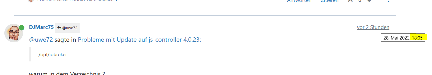

                                    GlasfaserG Offline
                                    GlasfaserG Offline
                                    Glasfaser
                                    @crunchip
                                    Sorry da muß ich @uwe72 in Schutz nehmen ,denn editiert um 17:05 Uhr
                                    Danach war die erste Antwort erst um 18:05 Uhr
