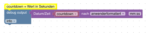

    ich hänge gerade bei meinem Blockly
    Wie bekomme ich es hin, Sekunden in mm:ss, zu formatiert/konvertiert

      @jm3west sagte: Sekunden in mm:ss, zu formatiert/konvertiert
      Einfachste Variante:
      Der Formatierungs-Block verarbeitet ms oder Date()-Objekte und berücksichtigt die Zeitzone.

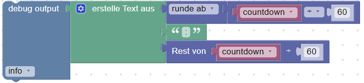

        jm3west
        Danke @paul53 ich tanze gerade auf dem Tisch 😛
        genau dass gleiche habe ich gerade probiert
