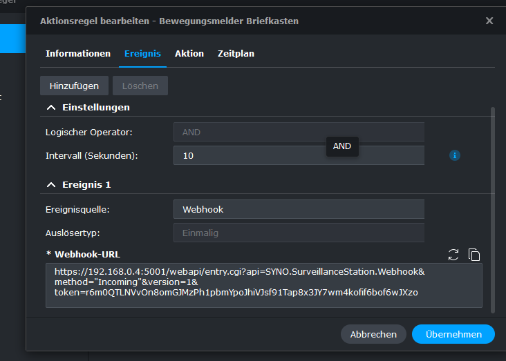

    ich möchte über einen Bewegungsmelder in meiner Synology einen Kameraaufnahme starten.
    Hierfür muss ich folgende Link aufrufen:
    „https://192.168.0.4:5001/webapi/entry.cgi?api=SYNO.SurveillanceStation.Webhook&method="Incoming"&version=1&token=r6m0QTLNVvOn8omGJMzPh1pbmYpoJhiVJsf91Tap8x3JY7wm4kofif6bof6wJXzo“
    Wenn ich den Link im Browser öffne funktioniert das auch ohne Probleme.

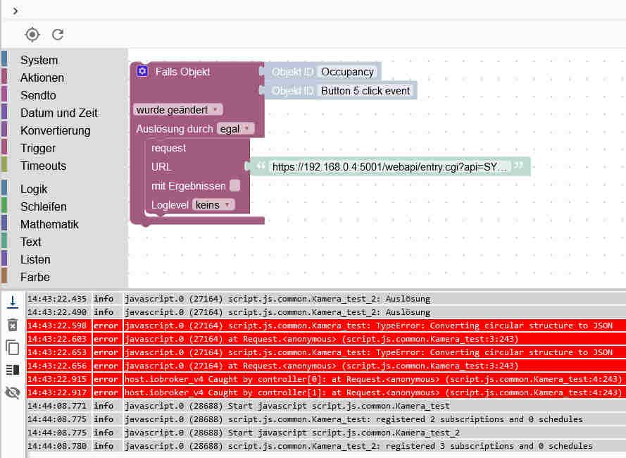

    Wenn ich den Link in mein Block einfüge bekomme ich immer ein Fehlermeldung
    „javascript.0 (27164) script.js.common.Kamera_test: TypeError: Converting circular structure to JSON”
    Jemand eine Idee wo der Fehler liegen könnte ?

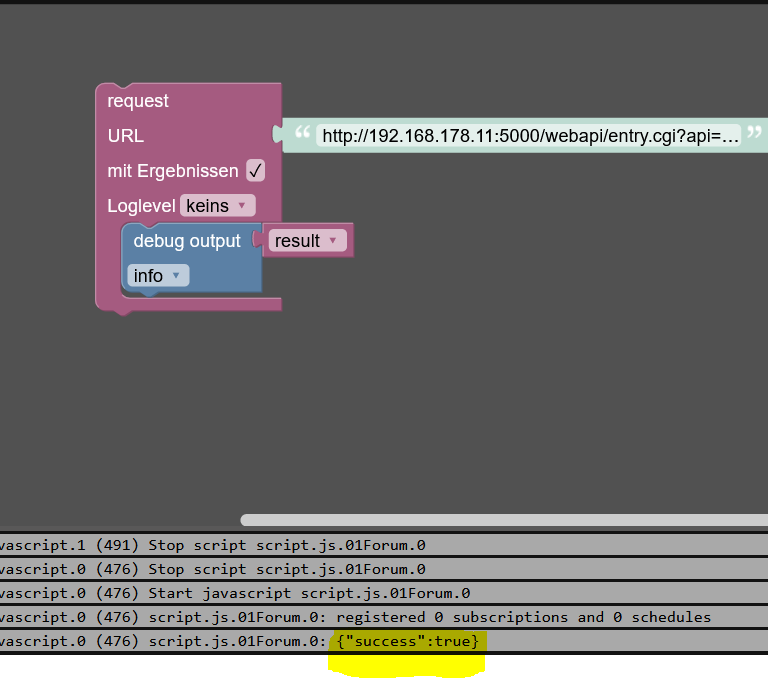

            Habe es mal umgestellt auf Webhook-URL und getestet :
            funktioniert .

              @glasfaser Habe es auch mal umgestellt auf die Versionn mit Passwort. Im Browser geht es wieder am im Blocky wieder die gleiche Fehlermeldung. Bei mir läuft iobrocker im docker auf der NAS, könnte das ein Problem sein?

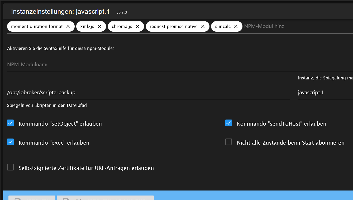

                Hast du mal so wie ich , nur ein neues Blockly erstellt , ohne Trigger .. und es gestartet .
                Hier meine Instanzeinstellung zum vergleich ( Haken gesetzt )

                  @glasfaser Habe das Problem gefunden, bei mir sind die URLs mit https wenn ich das auf http umstelle geht es.
                  Vielen Dank für deine Hilfe
