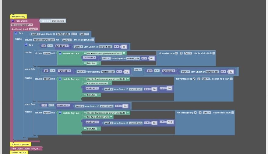

    Hallo, ich möchte das Alexa die Rest Zeit meiner Gartenbewässerung ansagen kann.
    Als Basis werden mir die Sekunden angegeben.
    Das Alexa jetzt das in Minuten ansagt ist ja nicht so schwer, aber ich hätte es gern, das die Sekunden in Stunden und Minuten getrennt werden.
    Also bei zB. 45 min, Die Bewässerung läuft noch 45 Minuten .
    Wenn jetzt aber noch 90min Rest sind, soll sie sagen: Die Bewässerung läuft noch 1 Stunde und 30 Minuten .
    Wie kann man das ordentlich trennen?

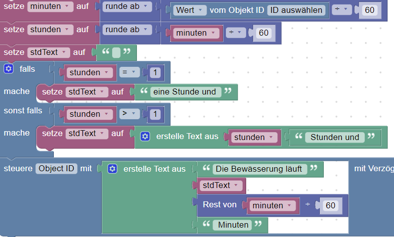

      @atomicix
      Hab eins von mir mal angepasst...

        @djmarc75 danke, werde ich mir heute abend mal angucken. Ich habe es erts einmal über Blockly so gelöst :
        Es ist nicht schön, aber geht erts einmal.

          @atomicix sagte: Es ist nicht schön
          Etwas schöner (weniger Ressourcen):
          AtomicIXA 1 Antwort Letzte Antwort
            AtomicIXA Offline
            AtomicIXA Offline
            AtomicIX
            @paul53 Cool danke, sieht erst mal gut aus. Muss ich heute abend mal testen. Ich muss mich echt mal mit Variablen beschäftigen.
